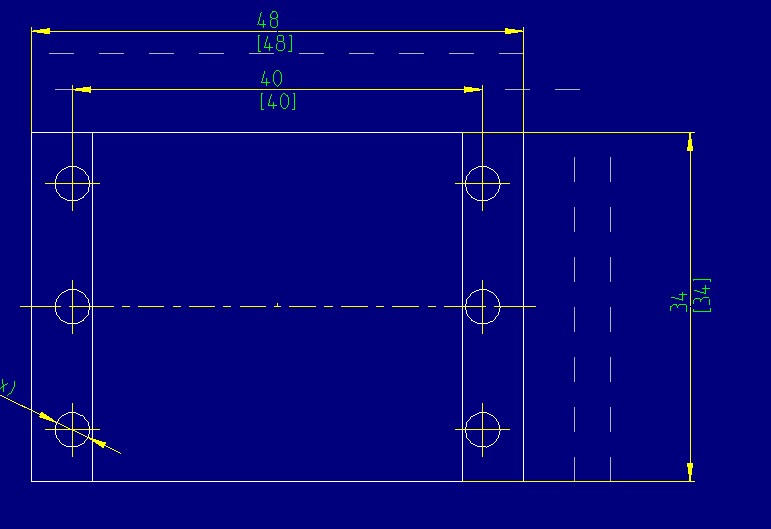

Hallo Forum,
ich möchte auf einer Zeichnung sowohl Inch als auch Millimeter-Bemaßung darstellen.
Kennt das jemand? Ideen?

... jepp: hatte nur leider nichts gefunden. Wohl falsche Suchbegriffe.
Mittlerweile hatten wir aber auch in den Maßeigenschfaten die "Dualbemaßung" gefunden und mussten nur in der .dtl die Option "dual_dimensioning" einschalten.
danke Ü4u

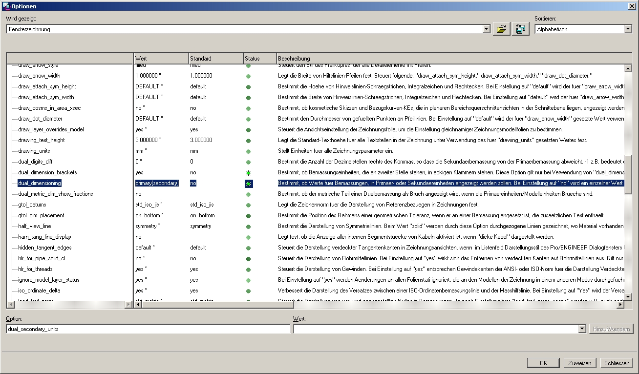

...hmmm...irgendwie funktioniert das bei mir nicht.
Ich habe folgende Einstellungen in der din.dtl vorgenommen:
dual_dimension_brackets.....yes
dual_dimensioning........primary[secondary]
aber jetzt habe ich zwar zwei werte angezeigt, aber beide in mm. siehe bild
muss ich irgendwo die "secondary" einheit einstellen?

dual_secondary_units in den Zeichnungsoptionen

...diese Option gibts bei mir garnicht. Selbst wenn ich sie von Hand reintippe kann ich bei "Wert" nichts auswählen.

Also ich habe in der 2001 noch mal nachgeschaut.
Da ist der Eintrag definitiv vorhanden.
Normalerweise sollte er Dir ja schon beim Eintippen die Vorschläge zeigen.
Kann natürlich sein, daß bei einer so alten Lizen noch nicht alle Funktionen freigeschaltet waren.
