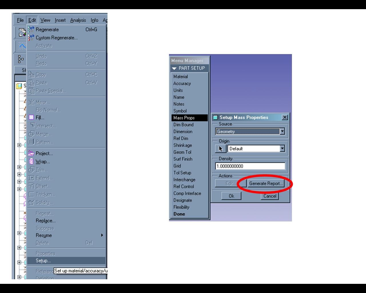

Guten Morgen zusammen,
wir lassen uns das Gewicht über die Beziehung <<GEWICHT=MP_MASS("")>> in der Zeichnung angeben. Das klappt beim neu erstellen der Zeichnung auch wunderbar.
Wenn ich nun aber an dem Teil etwas ändere und es dann regeneriere, die Masse neu Berechne (Grafik 1), dann kommt in diesem Fall das Gewicht von 0.460 kg raus. Wenn ich mir nun aber die Variable MP_MASS, bzw. PRO_MP_MASS (Grafik 2) zeigen mir aber weiterhin das Gewicht von 0.462 kg an. Und in den Beziehung, wo die Formel steht (unter "nach dem Generieren") bleibt der Hinweis, dass sich das Teil u.U. geändert hat.
Der Systemparameter <<mass_property_calculate=automatic>> ist wohl lt. dem Forum hier auch richtig.
Was mach ich denn falsch, bzw. was macht PRO/E falsch?

Hallo Oli,
PRO/E ist in dieser Hinsicht ein wenig eigen...
Die Parameter mp_mass / mp_volume / ... werden nur dann mit den aktuellen Werten gefüllt, wenn unter #EDIT#SETUP#MASS PROPS# die Dichte des Bauteils eingetragen und
die Erzeugung eines REPORTS "GENERATE REPORT" angestoßen wurde.
--> Muß leider nach jeder Änderung manuell angestoßen werden :-(  --> Mapkey?  :-)

Hallo MR2,
die Dichte habe ich bei meinen Bauteilen eingefügt. Was hat es denn mit dem Report "Generate Report" auf sich? Was ist das und wo finde ich das?

Hallo Oli,
wenn Du die Dichte eingegeben hast, warst Du doch schon dicht dran!
-- jetzt sehe ich gerade, daß Du ja noch mit WiFi1 unterwegs bist :-(
da könnte das Menü noch anders aussehen :-(
Ich hänge Dir mal ein Bild von den Menüs aus WFII rein, vielleicht bringt Dich das
weiter - kann leider auf keine WFI Version zugreifen - die grundsätzliche
Vorgehensweise dürfte in WFI identisch sein.
Vielleicht hilt der Menu-Mapper bei der Umsetzung?

erstellt am: 13. Jul. 2007 09:03    Editieren oder löschen Sie diesen Beitrag!  <-- editieren / zitieren -->   Antwort mit Zitat in Fett Antwort mit kursivem Zitat    Unities abgeben: 1 Unity (wenig hilfreich, aber dennoch)2 Unities3 Unities4 Unities5 Unities6 Unities7 Unities8 Unities9 Unities10 Unities
also das mache ich immer über "Analys - Modellanalyse - Massenwert". Hier erzeugt er genau den gleichen Inhalt.
Aber leider schreibt er mir dann das neue Gewicht nicht raus!

Hallo Oli,
deshalb sagte ich eingangs PRO/E ist in diesem Punkt ein wenig eigen...
"Analys - Modellanalyse - Massenwert" berechnet zwar den Wert, aktualisiert
aber den Parameter mp_mass/mp_volume nicht...
Das passiert nur, wenn Du den oben beschriebenen Weg gehst
