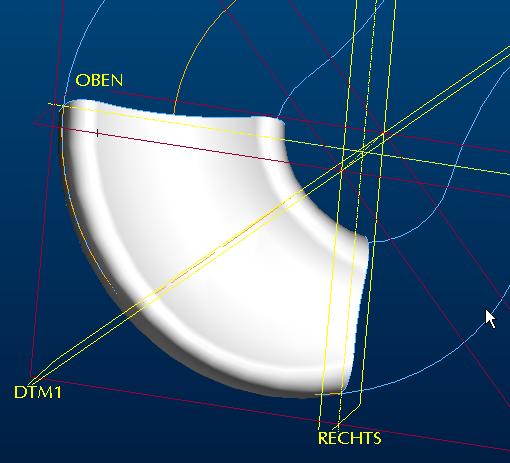

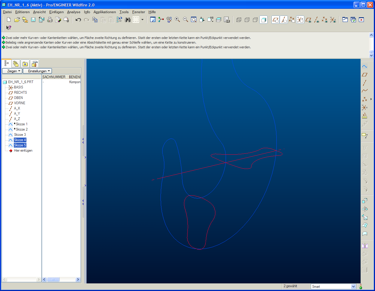

leider komme ich grad nicht in ProE zurecht, wie ich eine Körper erstellen kann, dass sich rotieren soll und dabei die Form verändert: Es sollen die zwei Skizzen miteinander verbunden werden. Wie kann man das machen? (Es soll zum schluss ein Einfachhaken (DIN 15401) herauskommen.

das Feature (KE) was hier eingesetzt wird heißt ZugVerbund. Leitlinie (Hakengeometrie), entlang der die Schnitte definiert werden, festlegen. Die Leitlinie jeweils an den entsprechenden Positionen der Schnitte unterbrechen. Dann Feature ZugVerbund aufrufen und alle benötigten Referenzen und Optionen einstellen. Darauf achten das die Schnitte immer gleiche Anzahl von Segmenten enthalten ansonsten mit Verbundpunkten arbeiten.
Wenn du mir die Schnittgeometrie und die Leitkurvengeometrie reinstellst, kann ich dir ein Beispiel geben.

Hallo noname,
anbei die Teilmodellierung. Ich habe nur die beiden vorhandenen Schnitte miteinander verbunden. Du musst an den anderen Punkten des Splines weitere Schnitte definieren. Einfach in das KE ZugVerbund gehen und Schnitte hinzufügen.

danke, nur ist dort leider das gleiche kleien problem drinne, dass es nicht entlang beider kurven verläuft. hatte es vorhin irgendiwe hingekriegt zwei leitkurven einzubauen, nur klappt des jetzt nicht

um die Kontur besser zu approximieren, kommst du nicht umhin, weitere Schnitte an Punkten zu definieren, wo eine wesentliche Querschnittsänderung stattfindet (siehe Anhang).

Hallo und guten Morgen!!!
Ich war mal so frei und hab mir deine Skizzen vorgenommen.
Im Anhang kann man erkennen, das ich es nicht ganz der Skizzenkontur entlang hinbekommen habe und ich habe es eigenartigerweise nicht mit einem ZUG-VERBUND-KE hinbekommen, sondern mußte mehrmals ansetzen. Ich weiß nicht, ob das so in Ordnung ist, aber anders ging es nicht (wenigstens bei mir nicht!)
Vielleicht ist das ne kleine Hilfe oder ein Denk-Anstoß in die richtige Richtung.

Hallo!!
Ich habe schon das ZUG-VERBUND-KE benutzt, aber ich habe nicht sämtliche Konturen in ein Z-V-KE übernommen, sondern jeweils 2 Konturen. Die Abbildung im Anhang hat also bis dato schon 3 Z-V-KE`s.
Zuerst eine Leitkurve erzeugen, was bei den unterschiedlichen Radien der Aussenkonturen (In deinem Beispiel Skizze3) nicht ganz einfach war.
Dann habe ich die innere Kontur des Haken als > Senkrecht zur Leitkurve < Option gewählt.
So hat es bei mir funktioniert.
Muß die Kontur des Haken`s bei dir denn so genau konstruiert sein?
P.S.: Ich habe denn zusätzlichen Schnitt auf einer Bezugebene (Versatzebene zur Ebene TOP um 45Grad) mit `Nutze Kante`erstellt.

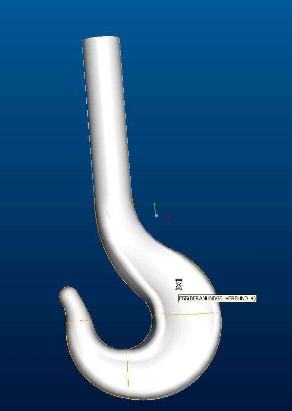

ich habe mich nochmals an den Haken gesetzt. Soll er in etwa so aussehen?

genau  wie hast du das gemacht? welche tricks genutzt  ?

ich habe wie im Bild gezeigt den Berandungsverbund benutzt. Dazu habe ich aber die Vorlage komplett überarbeitet. Das Ganze ist natürlich aufwendiger als ZugVerbund. Ich kann dir leider das Teil nicht geben, da die Struktur ziemlich chaotisch ist. Das muß man nochmals überarbeiten.

Moin zusammen!!!
Hab ein bischen Zeit gefunden und bin nochmals ran an den Haken.
Tricks sollte man dabei nicht benutzen, der Unterschied ist eigentlich nur, das beim Berandungsverbund sich die Längs- und die Querkurven schneiden müssen. Dazu muss man deine Geamtkontur-Kurve komplett überarbeiten, was ziemlich zeitaufwendig war. Das Ergebnis siehst du im Anhang oder auch im Anhang von Computerspace.
Ich finde, in dem Buch `Flächen- und Volumenmodelierung von Bauteilen` wird es nicht schlecht erklärt, wie es funktioniert.
