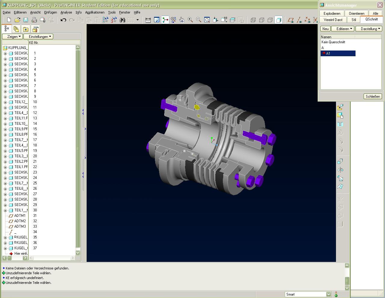

hi robi,
ich habe mich hierbei glaube ich falsch ausgedrückt.
den schnitt habe ich über den ansichtsmanager erstellt über stufenschnitt und dann über die skizze.
Im Anhang sieht man den schnitt, hierbei wollte ich die Schrauben komplett sichtbar haben.

so wie ich es gelesen und du es erwähnt hast, ist es nicht möglich über den ansichtmanager jeweilige teile komplett darzustellen.
das problem ist jetzt natürlich, dass ich in der 2d zeichnung diese schrauben komplett dargestellt haben muss, und ich es so verstanden habe das bei einem normalen materialschnitt die schraffuren in der 2d zeichnung wiederum nicht angezeigt werden. ist doch total gaga
kann man wenigstens in der 2d zeichnung die darstellung jeweiliger teile editieren?

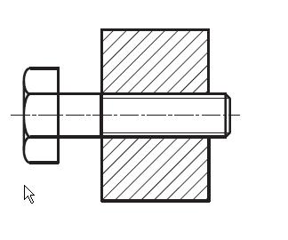

Ich dachte mir schon auf was dein Posting hinausläuft. Natürlich werden Schrauben in der 2D-Zeichnung geschnitten dargestellt, jedoch nicht schraffiert und dies kann man sehr wohl mit dem Ansichtsmanager/Querschnitt beeinflussen, so daß du wie gewunscht eine normgerechte Darstellung bekommst.

...dies kann man sehr wohl mit dem Ansichtsmanager/Querschnitt beeinflussen...
und zwar im Ansichtsmanager mit RMT-> Umdefinieren, #Schraffur #Ausschließen oder in der 2D-Zeichnung durch Auswahl der Schraffur im Schnitt, Eigenschaften, #Schraffur #Ausschließen.
Aktualisieren der Zeichnungsansicht nicht vergessen!

Die Lösung von Wyndorps ist genau die richtige Lösung. Hierbei wird die Schraube eben nicht mehr geschnitten und nicht nur nicht schraffiert dargestellt. Also so wie die Norm es vorsieht.
Wichtig sind hierbei die Stichworte "Ausschließen" und "Aktualisieren der Zeichnungsansicht"

ja habs vorhin so gemacht, die schraffur wird nicht mehr angezeigt, jedoch bleibt der schnitt weiterhin an der schraube. (baugruppe wure auch aktualisiert)
Also mein genaues Vorgehen beim Halbschnitt war.
- Ansichtsmanager --> Querschnitt --> Neu --> Stufenschnitt --> Beide Seiten / Einzeln --> Ebenen wählen - Schnittverlauf skizzieren

Jetzt noch einmal ganz langsam und der Reihe nach!
1. Ungeschnittene Elemente im Baugruppenmaterialschnitt des 3D-Modells:
das geht nur über einen echten Materialschnitt mit Ausschluß der entsprechenden Bauteile. Das hat aber nichts mit der normierten 2D-Schnitt-Darstellung zu tun. Hier wird tatsächlich Volumen entfernt. Daher gibt es in der 2D-Darstellung außer bei den ausgeschlossenen Teilen bei gleicher Schnittlage keinerlei Schraffur mehr.
2. Querschnitt im Baugruppenmodell:
Bei einem Querschnitt (über Ansichtsmanager) werden immer alle Teile geschnitten. Ein Ausschließen aus dem Schnitt ist nicht möglich. Wird die Sichtbarkeit des Querschnittes eingestellt, werden lediglich die Schnittschraffuren angezeigt. Hier kann die Schraffur wie vormals beschrieben ausgeblendet werden, aber der Schnitt als solcher bleibt bestehen.
3. Querschnitt in 2D-Darstellung:
Hier wird der Querschnitt aus dem 3D angezeigt, d.h. auch mit der Schraffureinstellung. Ist eine Schraffur ausgeschlossen, wird die Draufsicht auf das entsprechende Volumenelement ohne Schnitt (nach Aktualisieren der Zeichnungsansicht) dargestellt, wohlgemerkt nur im 2D!!
Das Ausschließen der Schraffurlinien kann auch in der Zeichnungsansicht vorgenommen werden.

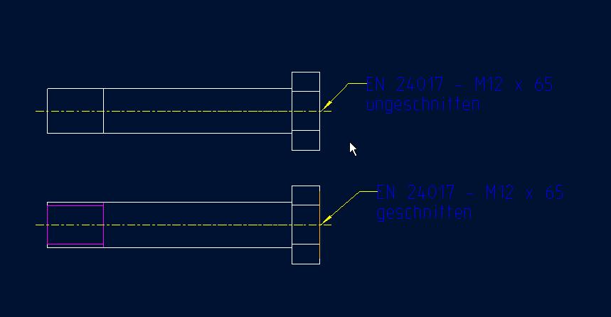

"Damit ein Schnitt deutlicher wird, werden bestimmte Bereiche, auch wenn sie in der Schnittebene liegen, ungeschnitten dargestellt. Dazu zählen alle Einzelteile in einer Gesamt- oder Gruppenzeichnung, die in ihrer Längsrichtung dargestellt sind und keine Hohlräume aufweisen, z.B Wellen, Stife, Schrauben" Zitat: Tebellenbuch Metall
das ist nur die halbe Wahrheit. Also mit Zeichenbrett sollen die Schrauben so aussehen wie in Anhang 1 und von dir beschrieben.  Bei CAD-Programmen geht das aber nicht, da der Kopf nicht ungeschnitten und das Gewinde sichtbar wird. Daher gibt es die DIN ISO  6410-3 "Vereinfachte Darstellung von Schrauben und Muttern". Dann sieht es aus wie in Anhang 2. Hier ist jeweils die Schraube ungeschnitten und geschnitten dargestellt. Es ist die 2. Darstellung zu wählen. Die unterschiedlichen Farben werden später unterschiedlichen Linienstärken zugeordnet. In diesem Zusammenhang möchte ich noch darauf hinweisen, daß der draw_arrow_style auf closed und nicht auf filled gestellt sein sollte.
