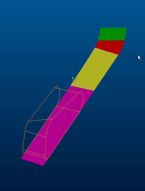

Hallo, ich habe ein rießen Problem.
Wie lässt sich beigefügter Blechmantel abwickeln???
Vielleicht gibt es hier einen Profi der mir helfen kann.
DANKE!!!!!
Gruß Michael

    Bilder hab ich eingefügt. Erzeugt wurde der Blechmantel mit WildfireI M160
    Ist jetzt vielleicht Hilfe möglich???

    suche nach 'entwickelbar' hilft Dir weiter, ob hier oder in der Online-Hilfe von ProE.
    Deine verdrehte Fläche ist nicht abwieckelbar. Versuch erst einmal ohne diese abzuwickeln. Wenn's geht danach die verdrehte Fläche anders erzeugen, dass sie abwickelbar ist.

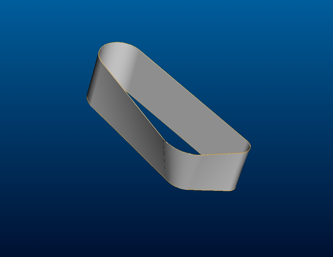

    Hallo Peddersen,
    ist das Teil grundsätzlich nicht abwickelbar, oder nur in Wildfire 1
    nicht. Gibt es in WF3 keine Wunderwaffe für so ein Problem?

    Original erstellt von LC8:
    Hallo Peddersen,
    ... Gibt es in WF3 keine Wunderwaffe für so ein Problem?
    Michael
    Nein.
    Wie ist die Fläche erstellt?
    Hast Du Dir mal überlegt wie diese als Blechteil ohne Tiefziehen oder andere mehrdimensionale Verformung hergestellt werden sollte?
    'Abwickeln' bei ProE geschieht auf Grundlage eindimensionaler Blechbearbeitung, also Kanten oder Rollen. Wie willst Du damit dieses Teil erzeugen?
    Einzige Möglichkeit:
    Berandungsfläche mit der Option 'Entwickelbar'.
    Dann wird da höchstwahrscheinlich ein Knick diagonal über die Fläche erzeugt. Das ist dann nämlich abwickelbar.

    Hallo Peddersen,
    ich habe eine obere und eine untere Kurve erzeugt und die Blechlasche über Zug Ke mit variablem Schnitt erzeugt.
    Zur Fertigung: Die Rundungen auch die "Schrägen" sollen über eine Rundmaschine erzeugt werden. Das Ganze soll schrittweise an ein gefästes Holzmodell angepasst werden. Deshalb brauchen wir die Abw damit der arme Mitarbeiter in der Fertigung wenigstens eine Vorgabe hat an der er sich orientieren kann.

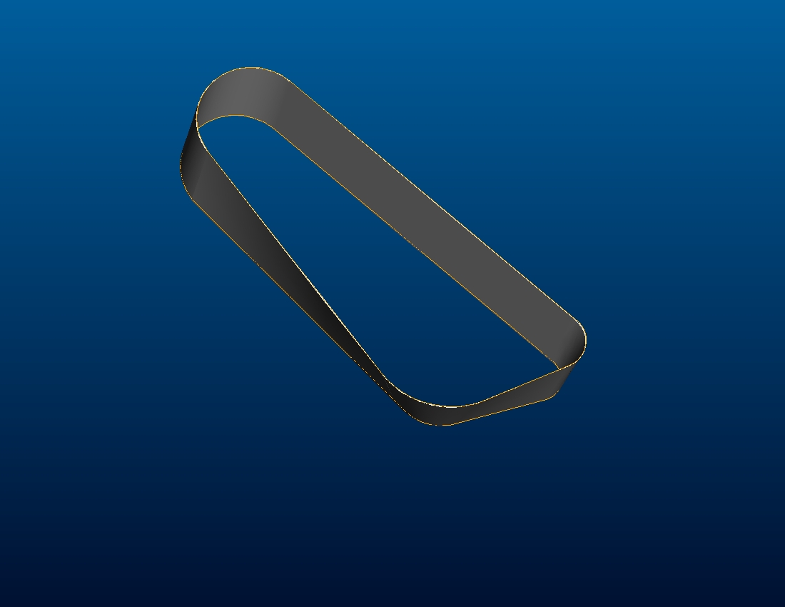

    Hallo LCB,
    ich habe die Abwicklung mit Einfügen-Spezial-Abgewickelte Sammelfläche durchgeführt. Das Ergebnis zeigt der Anhang.

    nein erklären kann ich es nicht wie es geht. Aber schau dir den Anhang an, damit kannst du die Lösung nachvollziehen.

    http://ww3.cad.de/foren/ubb/Forum12/HTML/012553.shtml#000001  und die daran enthaltenen Links
    Globale Regel  Tangentenwinkel an beiden Enden von der oberen und unteren TeilKurve muss gleich sein.
