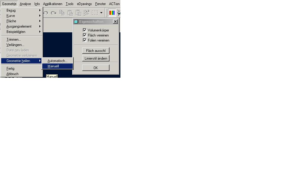

du kannst den flächenverband natürlich in einzelne flächen zerlegen (über "ke-eigenschaften"; dort stellst du übrigens auch die eigenschaft"solid" für dein import-ke ein.) das wird dich deinem ziel nur keinen millimeter näher bringen.

Sicher kann man Flächen herauslöschen, aber zuerst sollte man mal versuhen sie zu reparieren. In Pro/E nennt sich das heilen (merkwürdige Übersetzung). Hierzu dient der import-data-doctor. Dieser ist zu finden unter #definition#editieren (vorher die Importgeometrie selektieren). Hier kann man auch einzelne Flächen herauslöschen über #editieren#löschen. Desweiteren kann man hier auch den Flächenverbund auflösen über #editieren#KE-OPerationen#Flächen verbinden.

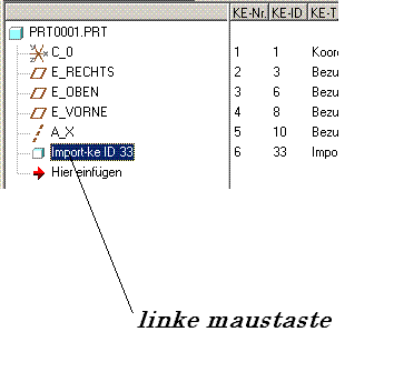

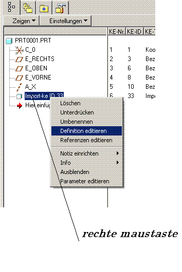

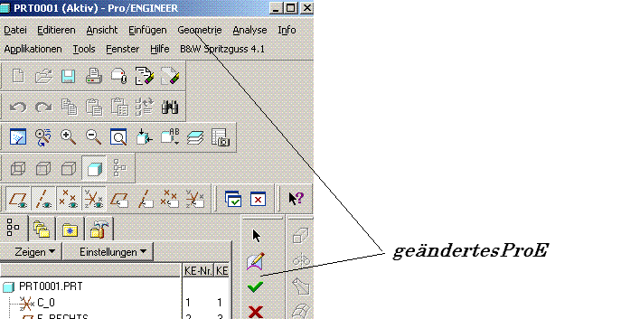

Ich weiß, dumme Frage aber hab ich hier nicht das richtige ProE-Wildfire2.0 oder sind meine Einstellungen falsch??? Bei mir, wie auf dem Foto zu sehen gibt es kein Geometrie-Button und anpassen kann ich doch nur die 2. leiste, oder?

Hi Konga
klicke mal im Modellbaum mit der linken Maustaste das Import_KE4 an.
Dann die rechte Maustaste drücken und im Menue definition editieren wählen.
Und schon sieht dein ProE Menue anders aus.
Gruss Hannes
