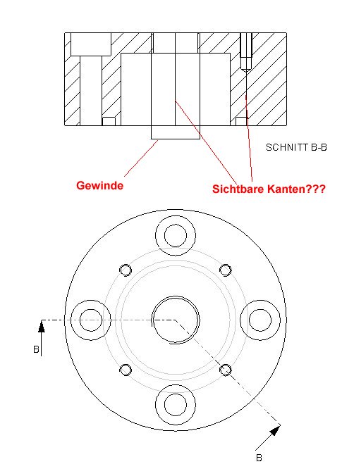

ich habe ein problem mit der Darstellung von Gewinden und Kanten im Schnitt.
Die Gewindelinien werden immer komplett durch das Werkstück gezogen. Unabhängig vom Schnitt. Die Gewindebohrung wurde von oben gesetzt, Tiefe bis nächste Fläche gewählt. Das könnte ich noch umgehen, wenn ich die Tiefe des Gewindes manuell eingebe, ist aber nicht so im Sinne des Erfinders (Wenn Flanschdicke geändert wird :-().
Größeres Problem sind die beiden sichtbaren Kanten. Da ich des öfteren solche Teile habe nervt das doch schon.
Bin für jede Hilfe dankbar.
Gruß Daniel

bei dem Gewinde stellt sich mir die Frage, ob du nur die Bohrungstiefe auf "bis Nächste eingestellt hast. Sieht mir fast so aus, als ob deine Gewindetiefe nicht auf "Durchgängig" steht, sondern einen festen Wert hat. Sie geht ja über das Bauteil hinaus.
Zu den sichtbaren Kanten kann ich dir jetzt nicht viel sagen. Aber die abgewickelten bzw. ausgerichteten Schnitte sind immer ein bisschen buggy. Beispiel

Klar sollen bei veränderlichen Flanschstärken Elemente wie z. B. Durchgangsgewinde ihren Charakter beibehalten. Dazu erwartet Pro/E das Setzen eindeutiger Beziehungen. Beim kosmetischen Element "Gewinde" stehen dazu für den Parameter "Tiefe" 4 Optionen zur Auswahl: Wert, bis Punkt, bis Kurve, bis Fläche. Und, richtig geraten, bis Fläche bietet sich hier an. Das Gewinde also eindeutig z. B. von der oberen Fläche starten lassen und eindeutig bis zur Einsenkungsfläche laufen lassen. Die Zeichnung zeigt das Gewinde daraufhin korrekt an, wie gewohnt.
Pro/E - immer was zum Staunen
Wie mein Vorredner bereits andeutete, Pro/E hat bis dato immer noch nicht gänzlich begriffen, wie das mit den Stufenschnitten funktioniert. Tipp wie oben angesprochen: nicht machen! Stattdessen bieten sich planare Schnitte an, hier z. B. gleich zwei, um alle Bauteildetails eindeutig darzustellen.

und die Volllinie anstelle der Mittellinie ist der Knick im Schnitt.

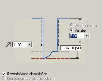

Danke erst einmal für eure Hilfe.
Es ist nur die Bohrung "bis nächste Fläche" eingestellt. Die Option durch Gewinde ist demarkiert. Oder hab ich was falsch verstanden?

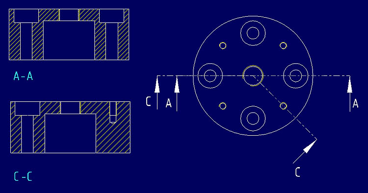

Der Darstellungsfehler ist von meiner Seite her nicht nachzuvollziehen. Es ensteht weder eine Kante an der Stufe des abgewickelten Schnitts, noch gibt es Darstellungsmängel beim Gewinde (siehe jpg).
Mögliche Lösungsansätze sehe ich in der Überarbeitung der Pro/E-Einstellungsdateien (config.pro etc.). Die Kombi-KEs sind mir persönlich (noch) nicht geheuer - ich selbst verwende diese nicht, hätte demnach zunächst die Bohrung erzeugt, dann anschließend das Gewinde. Das hat den Vorteil, dass dem Gewinde klar und eindeutig zugewiesen werden kann, von wo bis wo es zu gehen hat.
Für das Beispielbild habe ich allerdings die Kombis verwendet und dennoch keinen Darstellungsfehler erzielen können.

Du könntest noch probieren die Bohrung von innen nach außen zu erzeugen, weil der Körper dann auch am Gewinde zu Ende ist, also die Startfläche nach innen legen - ist aber alles Trickserei.
Wie bereits von den anderen gesagt wurde - der alte und bewährte Weg führt wirklich über separate Bohrung und dann die Gewindekosmetik.

probier mal die Zeichnungskonfigurationsoption
show_total_unfold_seam
Beim Standardwert "yes" werden die "Schnittknicke" als Volllinien dargestellt, beim Wert "no" nicht.
