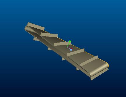

Hallo Experten,
Ich habe folgendes Problem, ich möchte einen insich gredrehten Zahnriemen zeichnen.
Meine biherige Vorgehensweise: Über Verbund Allgemein die Schnitte einer Riemenläge gezeichnet und um 70° zueinander gedrehte(hier z-Achse.
Das Gleich für die zweite Länge.
Anschließend zwei Halbrohrprofile an die Enden gesetzt. Fertig ist der Riemen.
Aber wie die Zähne auf die Außenseite Mustern?
Anbei die bisherige Arbeit
Ich hoffe es kann mir einer helfen
Danke im Voraus
Limpo

Ich habe gerade keine Zeit selber zu probieren. Aber ein paar Stichworte: entlang eines Pfades Mustern, unverdreht erstellen --> anschließend per Verformung verdrehen. Vielleicht muß ich mir die Zeit mal nehmen.

Danke für die schnelle Antwort, aber ich bekomme es nicht hin.

riemen.zip
So könnte es gehen. Besonderheit Gruppenmuster!

Danke ehlers,
genau so soll es aussehen, aber das mit dem Gruppenmuster begreif ich nicht. Vielleicht kannst Du mir das mal kurz erklären.

Gruppenmuster nehmen die Referenzen quasi von Position zu Position mit. Kein Gruppenmuster hätte hier die Folge das erste Koordinatensystem schaut immer in die Richtung des ersten KEs->keine Verdrehung.
Durch das Gruppenmuster werden also die neuen Referenzen/Richtungen berücksichtigt.

Vielen Dank ehlers, ich habe es hinbekommen.
