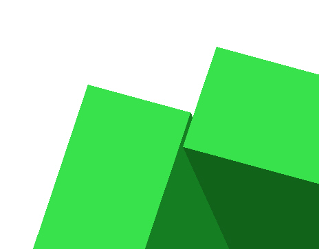

Hallo Zusammen,
ich bin ja nur simpler AutoCAD und HiCAD Anwender.
Dennoch hoffe ich, dass ihr mir helfen werdet.
Denn gerade habe ich einen Datenaustausch mit einem ProE Anwender.
Wir arbeiten im Bereich Blechkonstruktionen, dabei kommt es vor dass
wir ein "glattes" Blech auf allen 4 Seiten abkanten müssen.
Dies bewirkt dass an den abgekanteten Ecken ein Luftspalt entsteht da die Ecken aus konstruktiven Gründen nicht aneinader stossen können.
Genau deswegen entsteht ein Luftspalt den ich gerne selbst, sprich
über mein CAD-System, einstellen möchte. Diese von mir gewählte Einstellung muss sich auch dann auf die vom System erzeugte Abwicklung auswirken.
Mein ProE-Partner meint, dass dies in seiner ProE Software nicht funktioniert.
Kann jemand diese Aussage bestätigen?
Wir können es nicht glauben dass ProE eine solche Kleinigkeit nicht beherrscht.
Danke für Eure Mithilfe

Das Problem ist das, dass unser "Partner" die Ausführung der "besagten" Ecken nicht so ausführt wie wir das gerne hätten. Wir sind diejenige Firma, welche die Zeichnung dann in ein fertiges Produkt umsetzen soll.
Für uns ist es wichtig, dass die "Eckstösse" frei gestaltbar sind.
Dass der Luftspalt eine definierte Größe bekommen kann, die auch 0 sein sollte (also doch kein Luftspalt).
Da ich selbst in mehreren 3D - Systemen gezeichnet habe und mit dieser Anforderung nie Probleme hatte kann ich es nun einfach nicht glauben, dass das Blechmodul von ProE so schlecht ist und diese Anforderung nicht beherrscht.

Hallo Joachim,
Willst Du wissen ob soetwas wie im Anhang im ProE geht? Stoße und Luftspalte sind variierbar.
Ja es geht.

erstellt am: 10. Mai. 2007 13:52    Editieren oder löschen Sie diesen Beitrag!  <-- editieren / zitieren -->   Antwort mit Zitat in Fett Antwort mit kursivem Zitat    Unities abgeben: 1 Unity (wenig hilfreich, aber dennoch)2 Unities3 Unities4 Unities5 Unities6 Unities7 Unities8 Unities9 Unities10 Unities
die JPGs waren klasse.
Ich bedanke mich recht herzlich dafür.
Du hast meine Beschreibung richtig verstanden.
das war nicht einfach - das gebe ich gerne zu - aber Du hast
mir geholfen - Danke nochmals - das war, was ich benötigte.
