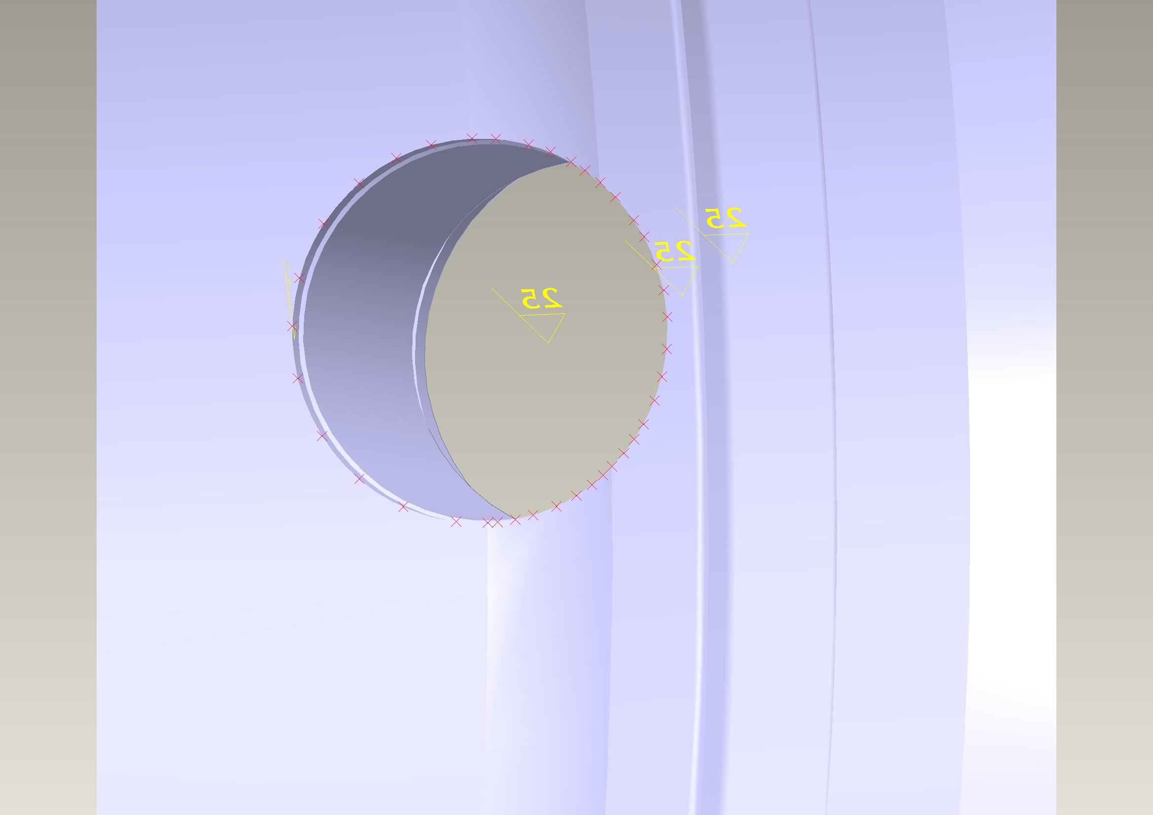

Hallo zusammen ,ich Versuche hier diese krumme Fase auszulesen x,y,z
damit es unsere Fertigung drehen kann.Nullpunkt sollte vom Flansch beginnen.Aber ich weis nicht wie ich das anstellen soll .
Vieleicht kann jemand von euch mir dabei helfen.

ok ich versuchs nochmal, anders formuliert.
wer kann mir dabei dabei helfen wie ich Bezugspunkte auf  vorhandene Kanten setzten kann und diese dann über Analyse Messen auslesen kann.Oder wie es einfacher ist x y z Koordinaten von der unten gezeigten Kante zu bekommen.Bezugskoordinatensystem habe ich schon erstellt von da ich aus die Punkte messe.
Wie kann ich Pro/E sagen dass er auf dieser Kante ( bei mir wäre es eine Ellipse) im Abstand von 2mm 10 Punkte setzen soll.
Wie umgehe ich das Problem in dem ich nicht jeden einzelnen Punkt messen muss (Punkte irgendwie sammeln)und dann messen
Ich hoffe es war ein wenig besser wie vorher.

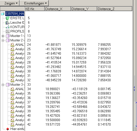

Du erzeugst einen Punkt auf der Kante mit reellen Abstand.
Musterst diesen Punkt
Dann erzeugst du ein Meßfeature (BMX Lizenz nötig) und musterst auch dieses siehe auch http://ww3.cad.de/foren/ubb/Forum12/HTML/013146.shtml

Folgendes Vorgehen
#Einfügen #Modelbezug #Analyse
Typ Messen #Weiter
Typ Abstand Vom Koordinatensystem zum Punkt
Wichtig Projektionsrefernz ist Koordinatensystem von oben
Im Analyse KE kann man dann angeben, dass die Ergebnisparameter Distance_x, Distance_y, Distance_Z erzeugt werden
Analyse KE abschließen
Analyse KE Referenz-Mustern
Im Modellbaum lassen sich dann die KE-Parameter Distance_x, Distance_y, Distance_Z anzeigen
Speichern des Modellbaumes in eine Text-Datei um die werte irgenwohin tranferieren zu können (EXCEL)
