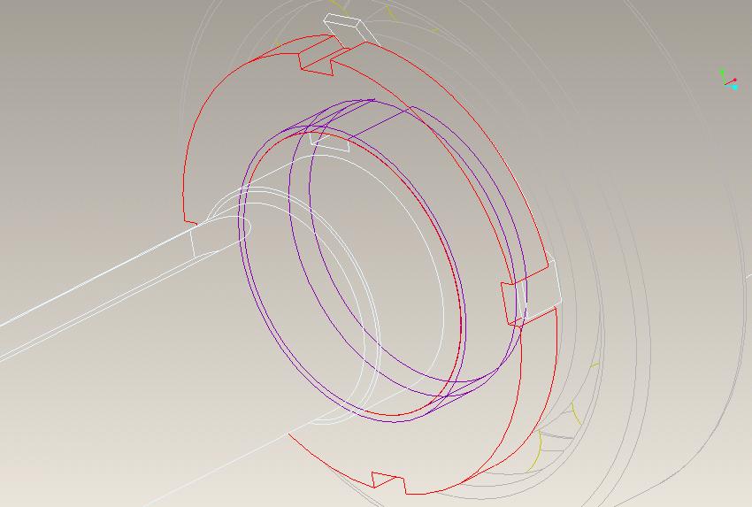

Hallo! Ich habe Probleme mit der Schnittdarschellung einer Welle mit Lagern, Nutmutter und Sicherungsblech. Auf der Seite ohne Nut sieht alles super aus, auf der Seite mit Nut passen die Schraffuren allerdings nicht so ganz.

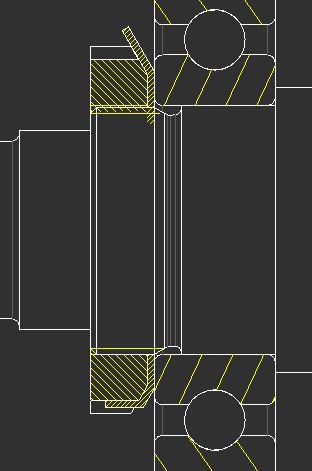

Auf Bild 1 ist die probmatische Stelle in 3D, auf Bild 2 ist der komplette Schnitt, da ist alles in Ordnung, und auf Bild 3 ist die Seite mit Nut die mir Probleme bereitet vergrößert.
Dort geht die Schraffur vom Sicherungsblech zu weit und ich meine die Schraffur der Nutmutter sollte über dem Gewinde der Welle enden damit es Normgerecht ist oder liege ich da falsch?
Danke schonmal für eure Hilfe  MFG Klucky

Kann Dir leider nicht helfen, aber Dir beipflichten:
Unschöne Sache das, aber IMHOIn my humble oppinion (Meiner Meinung nach) gibt es keinen Weg ProE beizubringen, die "verdeckten" Schraffuren auszublenden.
Will sagen, tritt immer auf, wenn Komponenten "ausgeschlossen" werden.

Erzeuge im Modell einen Querschnitt mit neuem Namen an der gleichen Ebene wie der vorhandene,
dann definierst Du die Schnittansicht um und fügst den neuen lokalen Querschnitt im Problembereich hinzu.
In diesem Querschnitt ist die Welle auch schraffiert!
Sieht zwar etwas ungewohnt aus und ob ein Schnitt im Schnitt normkonform ist, weis ich jetzt auch nicht, aber von der Darstellung sollte es dann passen.

Guten morgen, ist denn der Materialschnitt vom Sicherungsblech(?) in Ordnung?

Na dann kann er doch die Schraffur der Welle wieder, abstandsmäßig so groß einstellen, das sie wie ungeschnitten aussieht, oder bin ich jetzt auf dem Holzweg?

Man kann doch zur Verdeutlichung, dass das Sicherungsblech dort in einer Nut ist, auch die Welle schneiden. Die Norm sagt doch nur, dass die Welle normalerweise nicht geschnitten wird, wenn es eindeutig ist.
Man braucht also an der Stelle nicht so zu tun, als wäre sie ungeschnitten.

Normteile werden garnicht geschnitten, nur wenns unbedingt sein muss, um irgendwas zu verdeutlichen. Eine Welle, wie die oben gezeigte, sollte (!) nicht geschnitten werden. Auf den alten Tuschezeichnungen hat man sichs auch geschenkt wegen Arbeitsaufwandsminimierung.

Korrekt, aber in diesem Fall wäre doch ein lokaler Schnitt im Bereich der Sicherungsblech-Nut überlegenswert?!?!?! (Siehe auch Beitrag von Arni weiter oben)

Hallo! Danke erstmal für eure ganzen Vorschläge  ! Schade das sich das Problem nur umgehen und nicht lösen lässt aber vllt ändert sich da ja mit Wildfire 4, so wie ich gehört habe soll da ja der Zeichnungsmodus überarbeitet werden  . Ich muss mal schaun was genau ich mache entweder  ich werde den Vorgeschlagenen Lokalen schnitt der welle machen oder vllt blende ich die Schraffur einfach aus und hoffe das es keinem auffällt  das fällt warscheinlich weniger auf als wenn ich es so lasse.
Bin gerade nen bisel am experimentieren ... wenn ich die lasche von dem sicherungsbelch die in die nut geht einfach nen bisel kürze passt das in der zeichnung schonmal und da man das in keinem anderen schnitt sehen kann den ich brauch stört es auch weiter nicht. jetzt muss ich nurnoch die schraffur von der wellenmutter irgendwie austricksen

Als ich vor 33 Jahren im Nebenfach auch Technisches Zeichnen gelernt habe (mit Tusche und Reissbrett!), da wurde uns beigebracht, an solchen Stellen die Welle mit einem Ausbruch lokal zu schneiden.
Und heute mit Pro/E mache ich das immer noch so! Ich glaube auch nicht, dass ich da gegen irgendeine Norm verstoße...
