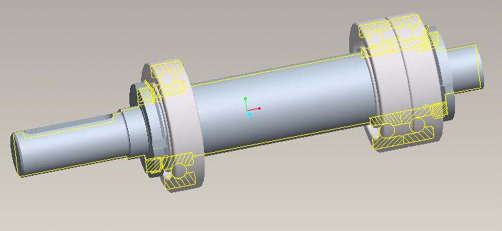

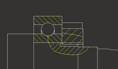

Hallo! Ich habe bei einer Welle Probleme mit der Schraffur gehabt und wollte jetzt gerne so wie es mir empfohlen wurde einen Teilschnitt bei der Welle machen. Leider wird bei dem Teilschnitt nicht nur die welle geschnitten, stattdessen werden auch alle Teile drumrum und auch die die in der Nut der Welle liegen weggeschnitten. Wie bekomme ich das hin das nur die Welle geschnitten wird und die anderen schon vorher geschnittenen Teile komplett bleiben.

Das habe ich ja im Prinzip schon gemacht. Schnitt 1 ist mein kompletter Schnitt und Schnitt 2 der Teilschnitt der nur im Bereich der Nut sein soll. In dem habe ich die anderen Komponenten garnicht drin.

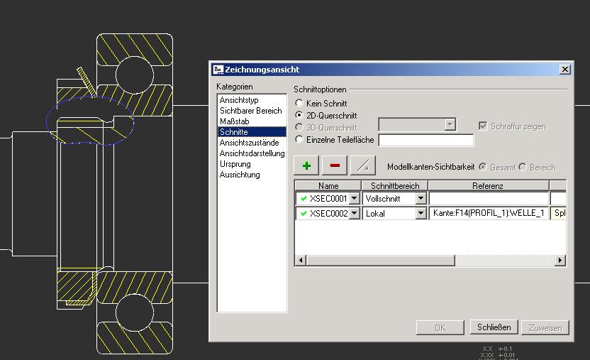

Hier nochmal ein Bild wie genau ich die schnitte definiert habe. Hoffe das mir damit vllt wer helfen kann. Kann das vllt auch daran liegen das ich eine Materialdurchdringung zwischen dem Gewinde der Welle und der Nutmutter habe? Aber das muss ja eigentlich so sein  .

jetzt wo du das Bild reingestellt hast, sehe ich in dem Schnittoptionen-Fenster die Option >Einzelne Teilefläche<...schon mal damit versucht?
Oder andersrum versuchen-erst den Lokalen Schnitt definieren, und dann den Vollschnitt. Hab jetzt (noch) kein ProE zur Hand...

Der Fehler liegt meiner Ansicht nach in der falschen, da nur teilweisen Schnittdefinition im 3D (siehe Ihr schnit2.jpg).
Ich mache es folgendermaßen:
  • In der Baugruppe werden 2 identische vollständige Querschnitte erzeugt (A)und (B).
  • In der Zeichnung dann die gesamte Ansicht als Vollschnitt auf (A).
  • In derselben Ansicht einen 2. lokalen Schnitt auf (B) mit entsprechendem Spline erzeugen.
    So funktioniert es bei mir problemlos.
