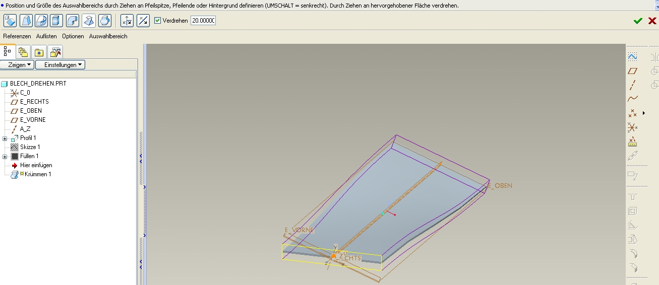

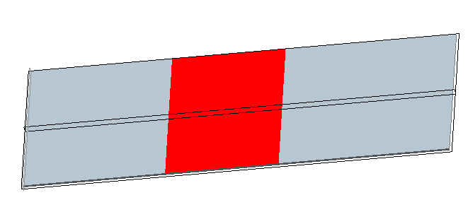

Hallo liebes Forum,
habe ein Kundenteil (dünnes Blechteil) welches als Volumenmodel erzeugt wurde. Lässt sich nicht in ein Blechteil konvertieren.
Hier soll nun nachträglich das Profil um einen Winkel gedreht werden.
Als Blechteil kein Problem. Wie kann ich das selbe Ergebniss bei einem Volumenmodel nachträglich hinein konstruieren?
JPG=Bild vom Volumenmodell
blech_drehen=Ausgangsmodell
blech_drehen_sheet= soll als Blechteil

Ich würde es mal mit Krümmen probieren...
#Einfügen #Krümmen

Ich denke das könnte helfen http://ww3.cad.de/foren/ubb/Forum12/HTML/012898.shtml#000010
Ansonsten bestände noch die Möglichkeit, die zwei geraden Stück gegeneinander verdreht zu erzeugen und mit Hilfe Berandungsverbundflächen tangential zu verbinden. Ich denke aber, die Verdrehung mit gesteuerter Spirale ist einfacher.

blech_drehen_mit_bervb.prt.zip
Hier noch mal der Vorschlag für Berandungsverbund.
