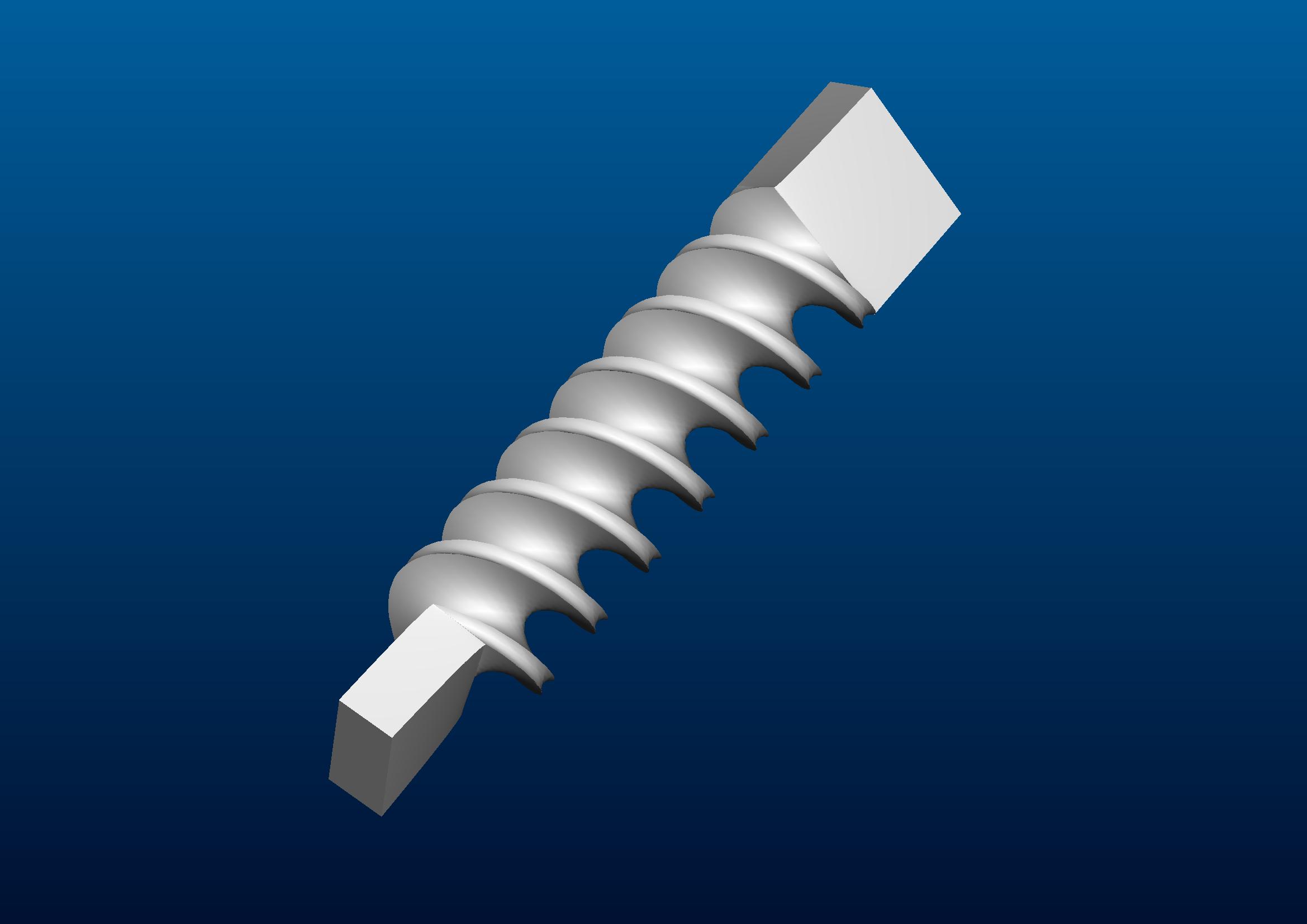

Original erstellt von _dino_:
Wie kann ich es hinbekommen das ich einen Körper in sich drehen kann (siehe Bild) allerdings mit konstanter Steigung ung mit konstantem Querschnitt senkrecht nach oben. <--- Hoffe das ist verständlich ausgedrückt.
nöö,  das war für mich jedenfalls nicht verständlich...

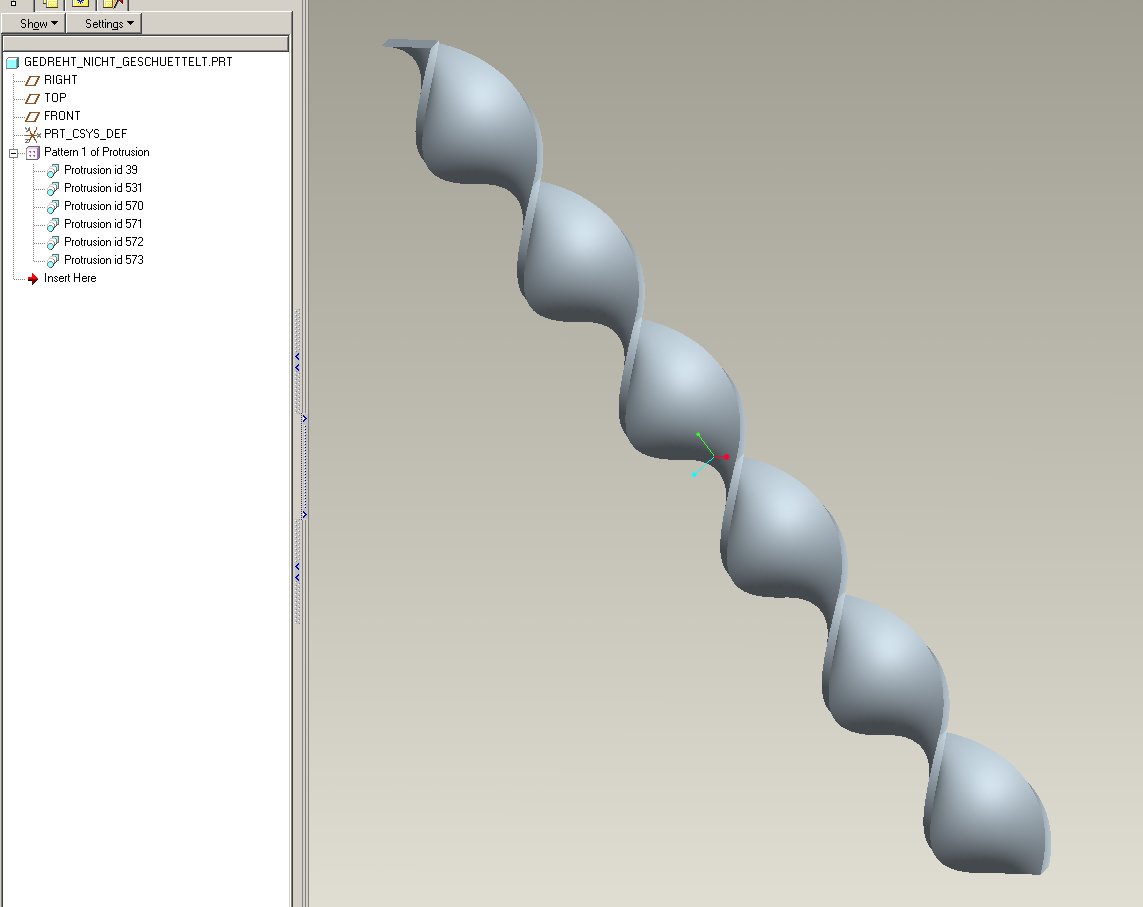

versuche mal
#Einfügen#Verbund#Allgemein
und anschließend mustere über Winkel und Höhe.

Hier wäre mal so ein erster Versuch
Olaf

gedreht_nicht_geschuettelt.prt.zip
hier eine Lösung mit einem Blend/Verbund.

Wie schon oben beschrieben ist es ein Gemisch aus Spirale ziehen und variables Zugelement. Mehrgängige Schnecken würde ich immer eingängig, mit Hilfe eines Spiralenelementes erzeugen, das ich etsprechend der Teilung kopieren würde. Ich speck das Ding mal ein wenig ab und stell es morgen mal hier rein.
@COMPUTERSPACE
Leider kann ich dein Teil nicht öffnen. Vieleicht kann man mal ein Bild reinstellen. Wäre auch mal interessant eine Alternative zu sehen.

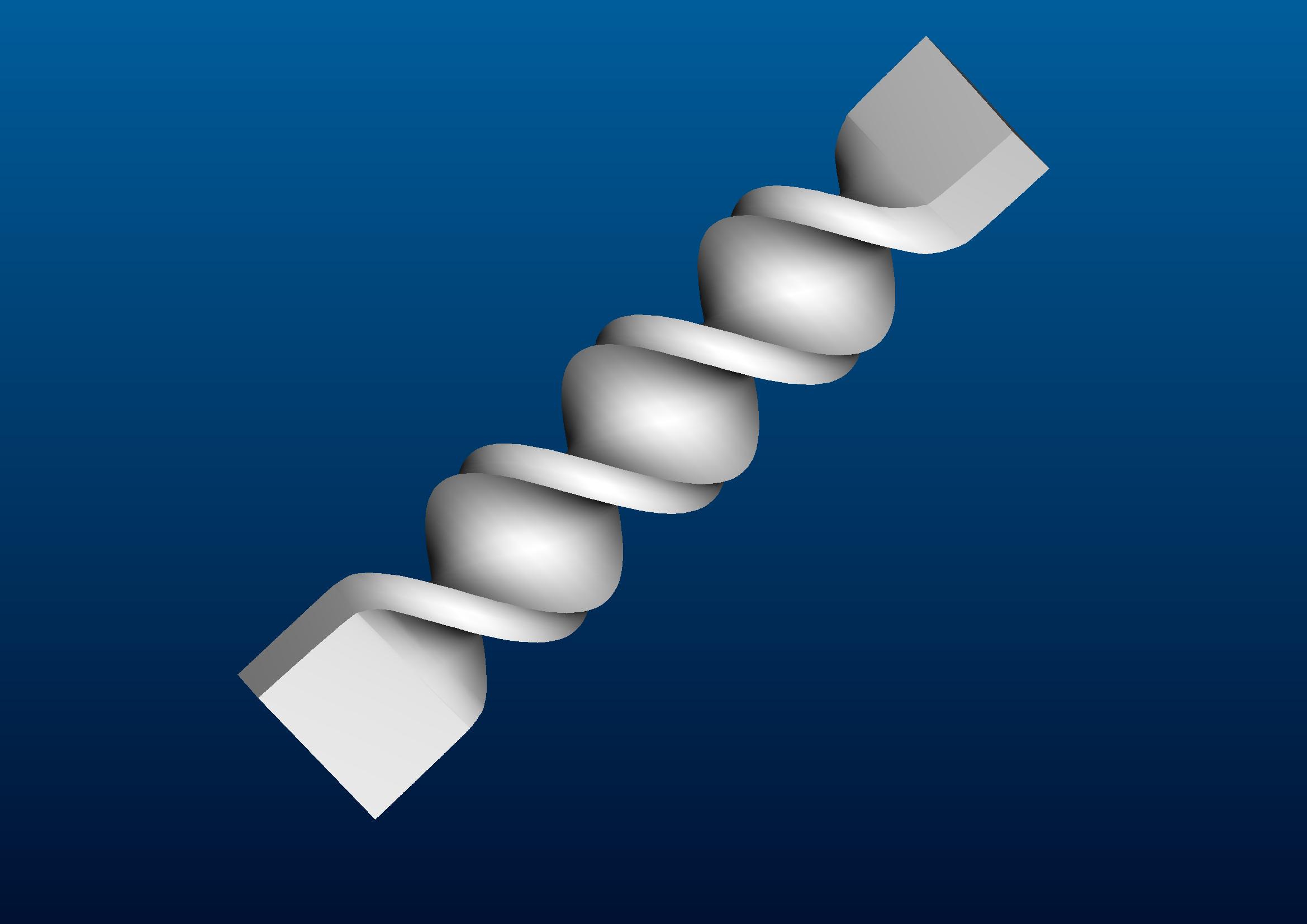

erstellt am: 12. Jan. 2007 06:54    Editieren oder löschen Sie diesen Beitrag!  <-- editieren / zitieren -->   Antwort mit Zitat in Fett Antwort mit kursivem Zitat    Unities abgeben: 1 Unity (wenig hilfreich, aber dennoch)2 Unities3 Unities4 Unities5 Unities6 Unities7 Unities8 Unities9 Unities10 Unities Nur für _dino_ 10 Unities + Antwort hilfreich
gedrallt.prt.zip
Hier noch mal eine abgespeckte, aber verfeinerte Variante.
Das Ganze lässt sich über die Spiralkurve und deren Steigung steuern.
Olaf

Ja klar Faktor 6.5
Gegenfrage, welches ist flexibler und einfacher zu steuern, sprich im Großen und Ganzen besser zu handeln?

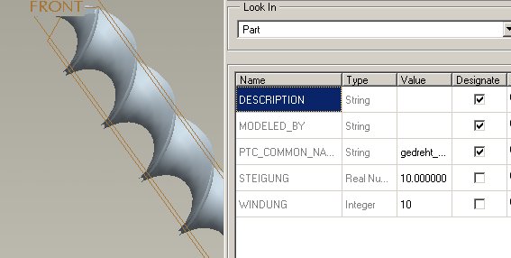

Hallo Olaf,
gleich (siehe Anhang).
