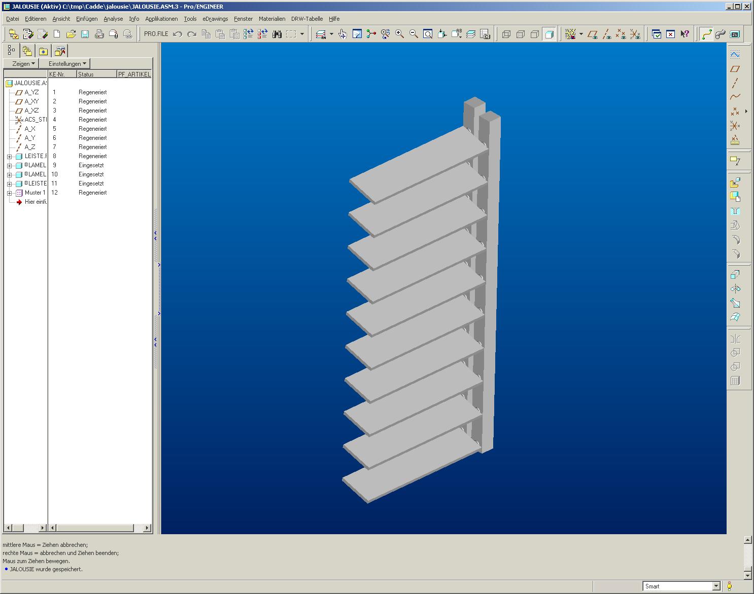

Hallo !
Eine Art Jalousie, bestehend aus 2 seitlichen Lagerböcken, den eigentlichen Lamellen und einer Verstellstange, soll erstellt und bewegt werden.
Die beiden Lagerblöcke sind einfache prismatische Körper mit Bohrungen für die Wellenstummel der Lamellen. Die Bohrungen werden 1x erstellt und vielfach gemustert.
Die Lamellen sind S-förmig gebogene Bleche, mit einseitig angebrachen Hebel (mit Bohrung) und beidseitigen Wellenstummeln.
Die Verstellstange ist ein dünnes Flacheisen, mit Bohrungen. Diese sollen über kurze Bolzen mit den Bohrungen in den Lamellenhebeln verbunden werden. Durch Bewegen der Verstellstange sollen dann alle Lamellen synchron verdreht werden.
Das Einbauen der Lamellen in den 1.Lagerblock bereitet auch keine Probleme.
- Wellenstummel in erstellte Bohrung mit Drehgelenk einbauen
- Referenzmuster
Schon sind alle Lamellen eingebaut.
Aber
1. Wie verbinde ich am rationellsten die Lamellenhebel mit der Verstellstange?
(1x mittels Drehgelenk und alle anderen jeweils einzeln mittels Zylinderlager zu verbinden, funktioniert zwar ist aber sehr aufwendig. Kann man dies auch irgendwie mustern, oder andersweitig erstellen?)
2. Der 2.Lagerblock wird eigentlich nur zur Vervollständigung gebraucht, die Durchbiegung der Lamellen ist uninteressant, es interessieren nur das Schließen und verschiedene ÖffnungsQuerschnitte.
Würdet Ihr diesen mittels Gelenkverbindungen einbauen, oder anders positionieren?

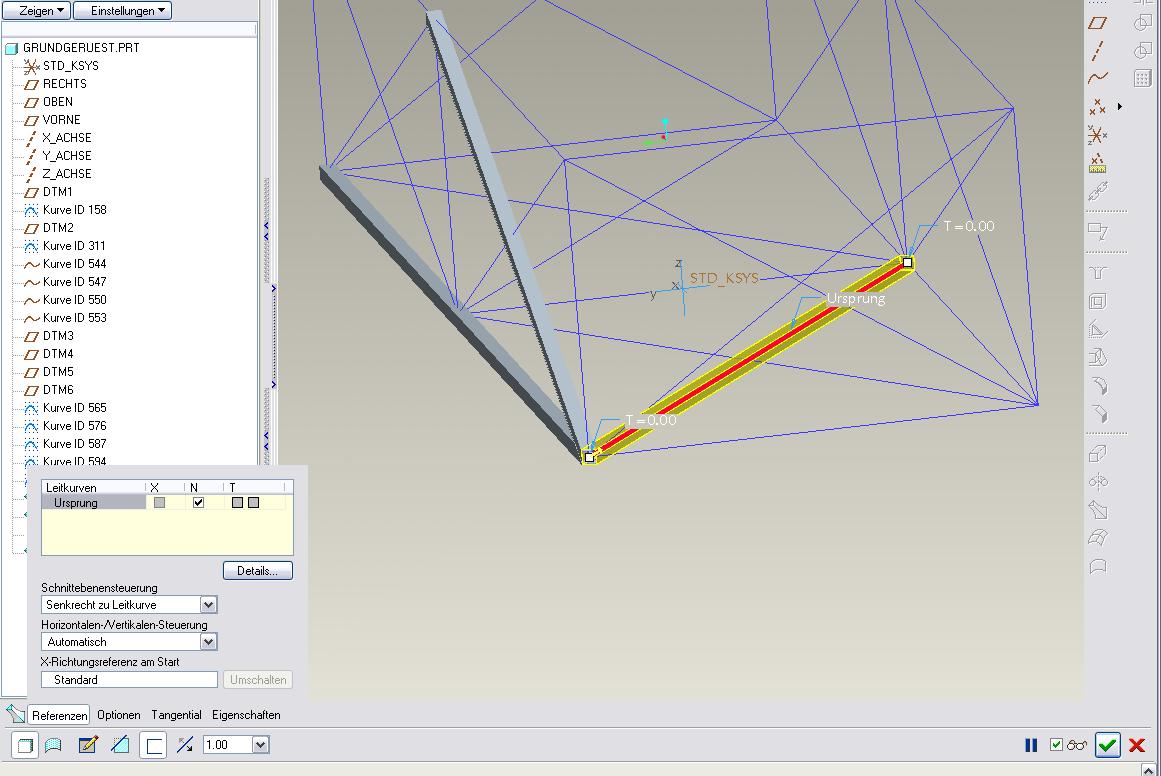

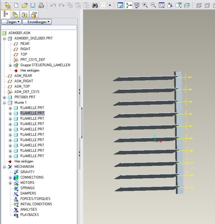

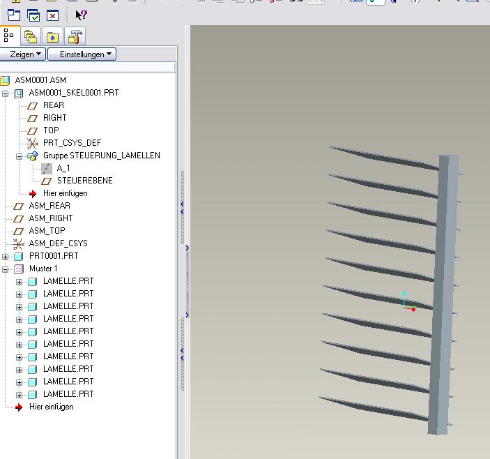

Hallo zusammen!
Ich denke bei diesem BSP läst sich auch sehr gut ein einfaches Funktionsskelett verwenden. (für festen Einbau)
Dazu benötigt man nur eine Steuerebene an der sich die Lamelle orientiert. (Siehe Bild_1 und Bild_2)
Vorteil man kann schön Mustern, benötigt keine Parameter und steuert alle Lamellen von einem zentralem Punkt.
Eventuell könnte man das Funktionsskelett mit einem bewegten Skelett kombinieren, dann wäre auch ein schöner Mechanismus für Analysen möglich.
Ein Bild oder eine Skizze der Jalousie wäre nicht schlecht.  (Dann findet man einfacher Lösungen)
Im Übrigen, kann ich „Verbindungen“ mustern. (Siehe Bild_3) Lediglich Mechanismusbedingungen  wie Nullreferenz oder Regenerationswert bleiben auf der Strecke. Ich hoffe doch, dass ist nur ein Bug bei mir

erstellt am: 20. Mrz. 2007 09:01    Editieren oder löschen Sie diesen Beitrag!  <-- editieren / zitieren -->   Antwort mit Zitat in Fett Antwort mit kursivem Zitat
jalousie.zip
ich muss mich korrigieren.
Der Harlekin hat recht, man kann Verbindungen doch mustern.
Nur die Verbindungen welche in Mechanismus definiert werden müssen (FKV...), lassen sich nicht mustern.
Hatte ich verwechselt

erstellt am: 21. Mrz. 2007 21:32    Editieren oder löschen Sie diesen Beitrag!  <-- editieren / zitieren -->   Antwort mit Zitat in Fett Antwort mit kursivem Zitat    Unities abgeben: 1 Unity (wenig hilfreich, aber dennoch)2 Unities3 Unities4 Unities5 Unities6 Unities7 Unities8 Unities9 Unities10 Unities Nur für heilo 10 Unities + Antwort hilfreich
Hallo heilo,
das geht leider nicht.
Sind mehrere Verbindungen beim Einbau des Teils definiert worden, wird immer die erste Verbindung für das Referenzmuster genutzt. Die Restlichen Verbindungen fallen dann weg. (ist aber auch logisch wenn du darüber nachdenkst)
Im Übrigen denke ich, dass es eh besser ist jede Verbindung von hand zu definieren. Dann kann man ihnen z.B. sprechende Namen geben.
Wenn es beim Einbau schnell gehen soll, dann wähle das zuvor eingebaute Teil im Modellbaum an und drücke auf deiner Tastatur "STRG + C" und "STRG + V" Dann brauchst du nur noch die alternativen Referenzen für deine Gelenke anwählen.
Soooooo viele Lamellen können es doch nicht sein, oder???
Und wenn wirklich nur die Öffnungsgeometrie interessant ist, dann reicht eigentlich ein Vereinfachtes Modell mit nur 2 Lamellen für eine Untersuchung, wie von Herrn Wyndorps erwähnt.
Mache doch einfach mal ein Bild oder eine Skizze und zeichne dort die Bewegungsrichtungen ein.
Ach ja; bin ich immer noch der Meinung das Skelette hier der richtige Weg sind. Daher auch die wiederholte Frage nach einem Bild   (Bilder sagen nun mal mehr als Worte)
Harlekin
PS: Wenn du alles über Verbindungen einbaust, vergiss nicht in Mechanismus Nullreferenzen und Regenerationswert zu definieren.
