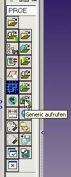

ist neuerdings in den StartupTools von Inneo enthalten. Ob es in der Studi-Version enthalten ist, weiss ich nicht.

es gibt eine prima Java-Applikation, die genau das im ProE ergänzt.
Nach der Installation taucht im Dateimenü ein zusätzlicher Eintrag auf. Das Tool ist kostenlos und einfach genial.
Siehe dir dazu diesen Beitrag an.

Bitte auch den Rest der Antworten im verlinkten Beitrag lesen. Da gibt es wohl doch einige Problemchen.
Konnte bei den STools und PDMLink keine Probleme bemerken. Zu Intralink kann ich leider nichts sagen.

Nachdem ich in die Config.pro die entsprechenden Pfade für add_java_class_path und jlink_java_command eingetragen hatte, lief das Tool einwandfrei.
@USuess
Über welchen Button in den STools erreiche ich diese Funktion ?

Original erstellt von rjordan:
