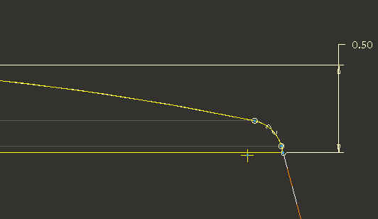

Hallo liebes Forum,
ich habe ein Problem mit einer Skizze. Diese referenziert sich in der Regel auf eine Kontur(Bogen, Radius und Gerade. Durch eine Änderung in der Höhe von 0.5 auf einen kleineren Wert z.B. 0.3 verschiebt sich die Gerade in den oberen Bogen. Dadurch kann die Skizze nicht mehr regeneriert werden.
Ist es irgendwie möglich nicht die 3 Referenzen anzugeben sondern eine Art Kette auf der der Punkt wandern kann.
Vielleicht hilft das Bild.

vorher eine 'angenäherte' Kurve aus den 3 Elementen erzeugen und diese als Referenz verwenden.

erstmal ein Dankeschön.
Habe Probleme beim erzeugen einer angenäherten Kurve. Die Hilfe ist leider nicht so aufschlussreich. s geht irgendwie mit kopieren und einfügen. Wer hat einen Tip?

Hat etwas gedauert, aber so ist es wohl am praktikabelsten:
prt0002:
Skizze1: Originalkurve
PNT0:    Steuerpunkt auf Kurve Skizze1, Abstandsreferenz Ebene X-Z_P_TOP
Skizze2: waagrechte Kurve ab PNT0
Kopieren1: Kopie der Kurve Skizze1, unteres Ende getrimmt auf Punkt PNT0 (Elementwahl "Geometrie"!)
        entweder...
Kopieren2: kopierter Kurvenzug, der die Kurven Kopieren1 und Skizze2 benutzt
                (Kopieren1 anklicken - Editieren/Kopieren - Editieren/Einfügen - Referenzen/Details - Register "Referenzen"
                - Skizze2 anklicken - OK - grüner Haken)
        oder...
Drehen1: Solid, der die Kurven Kopieren1 und Skizze2 benutzt (Skizze/Kante/Verwenden/Schleife)
Um den Solid bzw. Kopieren2 zu steuern, den Abstand des Punkts PNT0 ändern. Man könnte noch ausprobieren, ob die Ergebnisse sichtbar anders sind bei den Kurvenoptionen "Exakt" oder "Angenähert.
