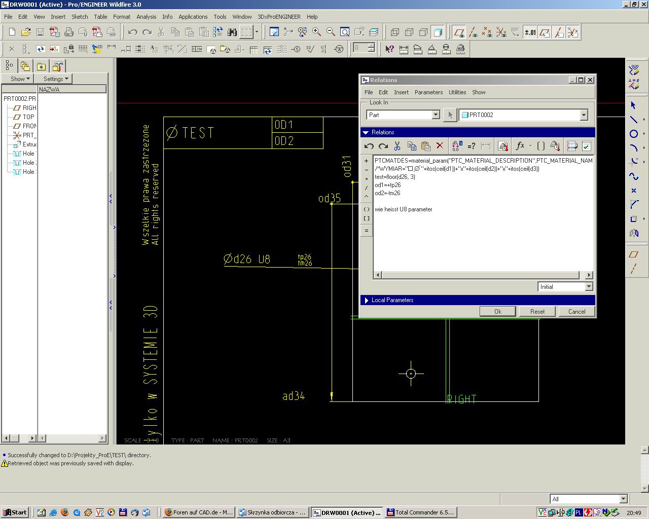

Ich habe Problem mit Parameter (bitte sehen Zeichnung). Ich weiss nicht, wie heisst "U8" parameter.
Ich muechte Iso Toleranz Tabelle machen identisch wie http://www.sf.com/cad/freetools.html  Varianten 1 oder 3.
Und jetzt die Frage bitte noch einmal, und diesmal so, daß man sie versteht.

Für Dein Pro/Blem mit Toleranztabellen gibt es eine Freeware plugin für Pro/E:
PE Iso-Tol (oder so ähnlich)

an deiner Stelle würde ich es nicht nehmen, denn wenn du ein Maß änderst, ändert es nicht in der Tabelle! (hab Erfahrung gemacht)
Auch die von den STools machen keinen Sinn, da es genau dasselbe passiert.
Einfacher ist es, die Grenzwerte mit angeben.

ja, die beiden Sachen sind nicht parametrisch und damit etwas "gefährlich". Aber solche Tabellen sind doch eigentlich auch nur schmückendes Beiwerk, um den Leuten von damals die CAD-Technisk schmackhaft zu machen.
Solche Tabellen werden eigentlich nicht benötigt, da die Leute, die mit Toleranzen umgehen müssen, auch die entsprechenden Unterlagen haben sollten.
Die Sache mit den Abmaßen in der Bemaßung ist nicht besonders schön, weil extrem viel Platz benötigt wird. Da spart so eine Tabelle doch etwas Platz und die Ecke wird ja sonst auch nicht sinnvoll genutzt.

hört sich ja nicht gerade berauschend an. Kennt denn jemand eine parametrische Tabelle für die Toleranzen?
Ich gebe auf meinen Zeichnungen eigentlich immer sowohl das Toleranzfeld als auch die Abmaße an, aber wie Udo so treffend bemerkt, das kostet viel Platz - vermeidet aber u.U. auch Fehler.

Ich kann das Problem nicht nachvollziehen.
Wenn Du den Toleranzwert geändert hat, mußt Du natürlich die Tabelle einmal aktualisieren.

Natürlich war dies bei den StartupTools WF2 u. 2007 der Fall, dass auch bei einer Aktualisierung der Wert nicht mitging. Selbst einer Deiner Mitarbeiter hat dies selbst versucht, Bestätigt und darauf hingewiesen, dies im Moment nicht einzusetzen.
Ehrlich gesagt, war es schon eine feine Sache, es hat meine  Kollegen in der Fertigung sehr geholfen. Selbst wenn dies doch wieder funktionieren sollte, frag ich mich, warum ich keine Info's bekomme

OK, habe es jetzt noch mal ausprobiert. Ihr habt leider recht.
Workaround: Neue Tabelle einfügen und alte löschen.
Ist zwar nicht der Weisheit letzter Schluß, aber dauert auch nur drei Sekunden.
Ich habe gerade die aktuellste Version der STools2007 herunter geladen. Sobald ich Zeit habe die zu installieren, werde ich es nochmal probieren.
