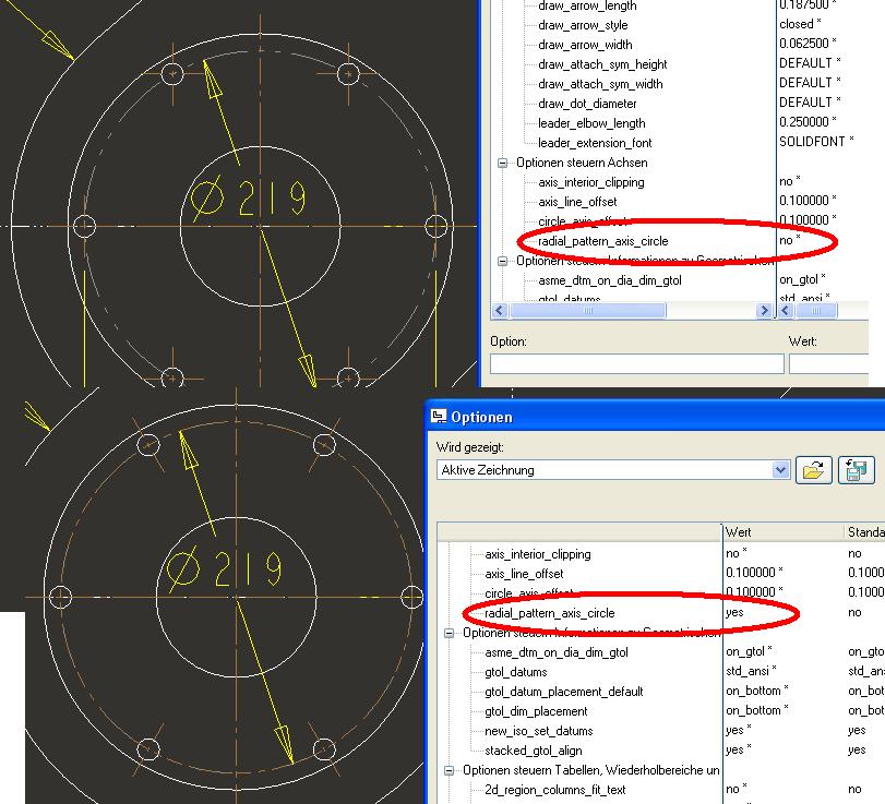

ich habe versucht bei einem Bauteil das eine große Bohrung und mehrere kleine konzentrisch darum angeordnet, besitzt, einen Teilkreisdurchmesser zu bemaßen!
Wenn ich im zeichenmodus den Konstruktionshilfskreis dazu nehme, kann ich diesen zum zeichnen mit bestehenden Modellkanten reverieren, doch sobald der kreis gezeichnet ist, heben sich diese Referenzen auf.
Das heißt: 1. wenn die ansicht verschoben wird, dann bleibt der Konstruktionshilfskreis an seinem ursprünglichen Platz satt der Ansicht zu folgen. 2. beim Bemaßen wird der Durchmesser nicht in mm sondern in Zeicheneinheiten angegeben (glaube das irgendwo so gelesen zu haben).
Ist der Konstruktionshilfskreis dazu ungeeignet? Wie fügt man sonst einen Teilkreisdurchmesser ein?

Erzeuge die Bohrungen, welche außen herum angeordnet sind, mit dem Platzierungstyp "Durchmesser". Danach musterst du diese Bohrung entsprechend der gewünschten Verteilung über ein Bemaßungsmuster (nicht über ein Achsenmuster!) und dann läßt du dir in der Zeichnung einfach die Achsen der Bohrungen anzeigen.
Wenn du dann noch die richigen Konfigurationseinstellungen hast, dann sollte in der Zeichnung auch ein Teilkreisdurchmesser erscheinen.

danke, aber hab gemusterte Bohrung über Durchmesser, also welche Konfiguration benötige ich denn dann, damit der Teilkreisdurchmesser angezeigt wird.

Welch Wunder, die Suche hat bei den Suchbegriffen achse teilkreis option einen Beitrag gefunden.
http://ww3.cad.de/foren/ubb/Forum12/HTML/000764.shtml#000001

Soweit war ich auch schon  hab ja auch vorher gesucht, aber welche ist denn die Zeichnungseinstellungsdatei und wo ist sie?

... Zeichnungseinstellungsdatei ...
Ein schönes Wort für die Suchfunktion...

Also das hab ich jetzt so gemacht, der bemaßt jetzt auch den Teilkreisdurchmesser richtig, zeigt aber die Maßlinie nicht an (also den gestrichelten Teilkreis) ???

Hast Du den Teilkreis denn wählen können bei der def. der Achsen die dargestellt werden sollen?
Wie konntest Du bemaßen wenn er nicht angezeigt wird?

.. und dann läßt du dir in der Zeichnung einfach die Achsen der Bohrungen anzeigen.
ich zitiere mich nur ungern, aber hier mache ich mal eine Ausnahme mit der Hervorhebung des wichtigen Teiles.

hab ich doch, die zeigt er ja auch an, aber eben nicht den Teilkreisdurchmesser!!!!! 8)

Und du bist sicher, dass in der Zeichnung die Option gesetzt ist und auch die Mustererzeugung wie von mir geschildert gemacht wurde und auch alle Achsen dieses Musters gezeigt werden?

er benutzt WF3 und in seiner Zeichnung ist die Option radial_patern_axis_circle auf no gesetzt also FALSCH. Setzt man diese Option auf yes, na was soll ich sagen - schwupp sind die Teilkreise auch da!
Also nochmal den Link von Udo aufmerksam lesen

@ Max die Einstellung hab ich gemacht, auch gemustert, aber nix mit schwups!
ich häng mal die Pdf an da sieht man was ich meine, da sieht man auch, das der blöde kreis nicht dargestellt wird.

Ich frage jetzt noch einmal nach: Welchen Muster-Typ hast du für die Erzeugung genutzt?
... musterst du diese Bohrung entsprechend der gewünschten Verteilung über ein Bemaßungsmuster (nicht über ein Achsenmuster!) ...

Als bemaßungstyp habe ich Durchmesser gewählt und dann 2 Ebenen gewählt.

........und keine Achse?........

und gemustert hast du dann über den Typ Bemaßung oder Achse

Er hat über Bemaßung gemustert...
Moment Geduld bitte, ich stell das Teil gleich mal rein - korrigiert und in WF3...
na da bin ich jetzt gespannt, was nicht richtig war ... leider kein WF3 zur Überprüfung

Wie ich schon sagte die Zeichnungsoption radial_pattern_axis_circle steht bei ihm auf no...
Hier mal ein vorher/nacher Bild.
Man erkennt, dass sich die Ausrichtung der Bohrungsachsen geändert hat. Oben im Bild ist sein "Hilfslochkreis" zu erkennen.
Beste Grüße,
Max
[Diese Nachricht wurde von BergMax am 01. Feb. 2007 editiert.]

@ max, danke aber was ist denn das für eine Tabelle?
ich sollte das in der proedetail.drt oder so ändern, und dort hab ich das auch gemacht!? von so ner Tabelle hat niemand was gesagt!?
Für die Zukunft: bemaßt war es aber richtig oder was? nur diese Option da nicht rictig gesetzt, schau ich gleich mal nach ob ich das finde ...
Danke an alle!!
Gruß Silvio

also der Eintrag in der din.dtl wirkt sich auf alle neu erstellten Zeichnungen aus, nicht aber auf schon bestehende.
Um eine bereits vorhandene Zeichnung zu ändern muss man auf Datei -> Eigenschaften -> Zeichnungsoptionen gehen. Dann bekommt man besagte Tabelle und kann jeden Parameter verändern.
