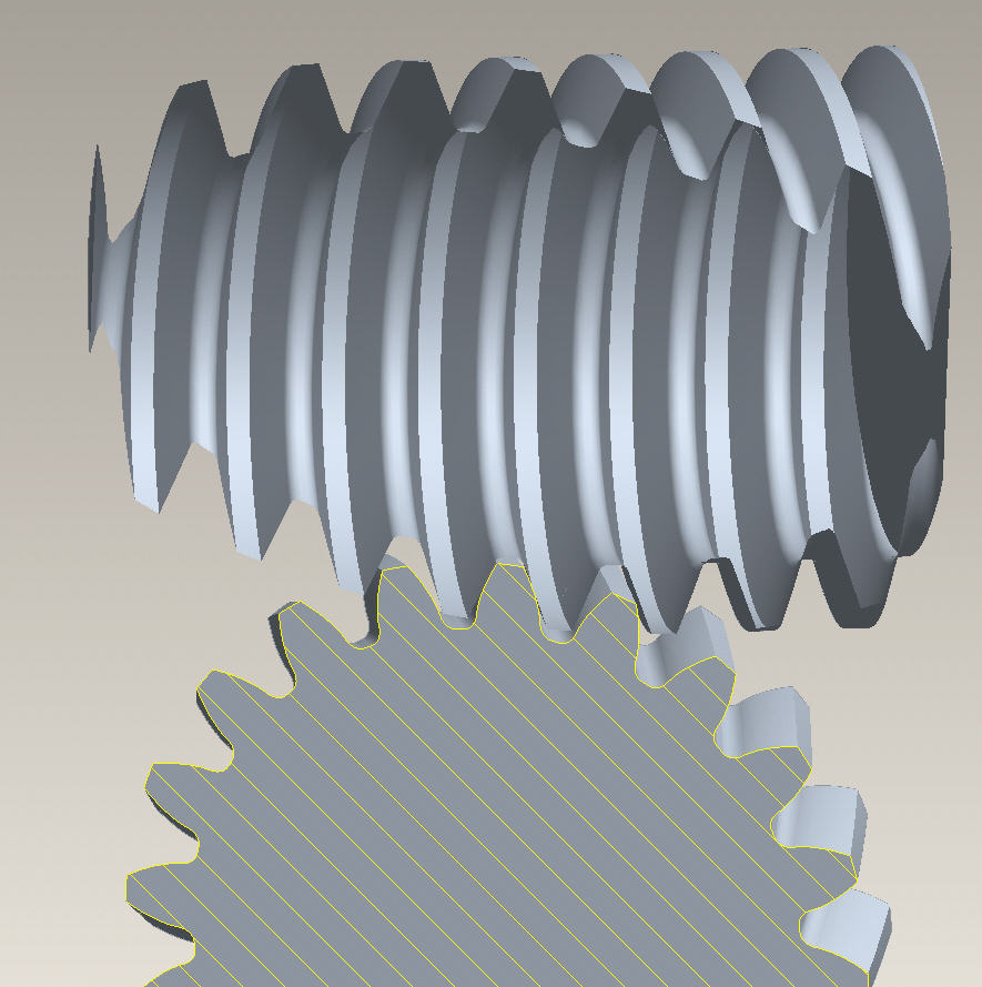

ich habe eine Schnecke (Wälzfräser) aus Flächen und anschließendem Verbundvolumen erstellt. Im Einzelteil wird ein Querschnitt durch die Schnecke richtig dargestellt. Gleiches gilt für die Zeichnungsableitung des Teiles.
Wird diese Schnecke in einer Baugruppe verwendet und dort ein Baugruppenquerschnitt erzeugt, liegt die Schnecke nur noch als Fläche (Aussenhülle) vor. D. h. die Schnecke hat kein sichtbares Volumen mehr. Gleiches gilt für eine Zeichnungsableitung der BG.
Version WF2
Bilder im beiliegenden WORD-Dokument.
Hab ich nen Knoten im Steuerungsorgan, oder ist es ein Bug oder vielleicht sogar ein Feature?

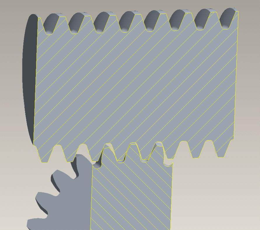

Leider war's das doch nicht!!
Anbei zwei Bilder des exakt gleichen Modells.
Eine Volumendurchdringung liegt nicht vor.
Im einen Fall (Normalschnitt) ist ein Querschnitt parallel zu einer der Standardebenen der Schnecke definiert. Keine Probleme.
Im zweiten Fall (Stirnschnitt) ist der Querschnitt parallel zu einer der Standardebenen des Ritzels definiert. Kein Volumen.

Original erstellt von anagl:
1.Bei Durchdringungen in Querschnitten in Zeichnung hilft oft crossec_type new_style in der Zeichnungsvorstellung
Das Problem ist aber nicht auf die Zeichnungsableitung beschränkt.
2. Vielleicht liegt es am Muster der Verbundvolumen Testweise alle Flächen manuell zusammenverschmelzen und dann [b]ein Verbundvolumen [/B]
Das wäre denkbar, aber das will ich eigentlich nicht ändern, weil dann bei meiner Schnecke die Gangzahl nicht mehr parametrisch steuerbar wäre.
..Irgenwelche Geometrieprüfuingen im Einzelteil Schnecke?
Nein, keine.
Original erstellt von pherok:
...unterdrücken Sie doch bitte mal die Komponente
die keine Probleme macht, um wirklich sicher zu sein,
dass diese keinen Einfluß auf die Schnecke hat.
Bringt auch nichts. Siehe Bild.
Es hat auch nichts mit dem Einbau über Verbindungen (Drehgelenk) zu tun. Fest eingebaut derselbe Effekt.
Auch das Erhöhen der absoluten Genauigkeit, was bei Spiralelementen ja schon einmal notwendig ist, führt nicht weiter.

..Was passiert, wenn man an Stelle des Baugruppenquerschnitts, einen "echten" Schnitt durch die Baugruppe macht, d.h. genau die Ebene verwendet, die auch zum Querschnitt Erzeugen benutzt wird und mit Hilfe Verbundvolumen die Baugruppe schneidet. Ist das Ergebnis das gleiche, oder kann man den Sprung ins Fehlermenü erzwingen?
Der BG-Materialschnitt auf derselben Ebene funktioniert ebenfalls nicht. Anstatt das ein Fehlerfenster erscheint, verschwindet die Schnecke einfach vollständig.
Wenn ich nun aber die Schnittebe um ca. 1mm parallel verschiebe bzw. eine Versatzebene verwende funktionieren der BG-MatSchn und dann auch der Querschnitt!
