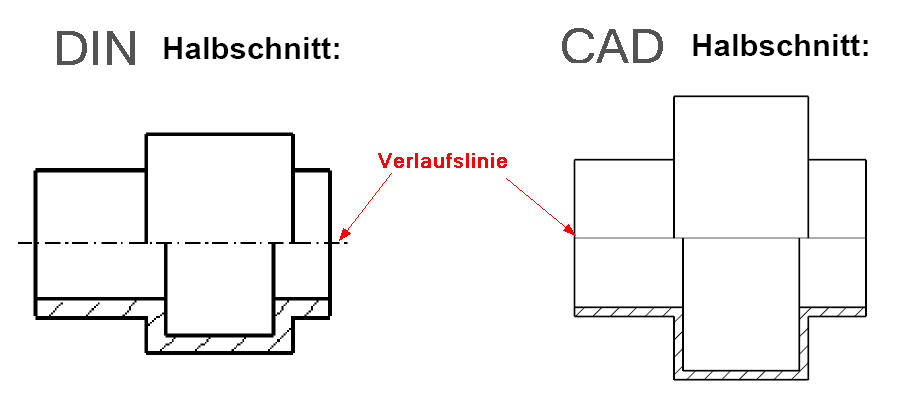

hallo Jungs,
wie geht Ihr mit Halbschnitten um.
mit den 3D CADs mit denen ich arbeite ist die Darstellung der Schnittlinie nicht nach DIN. (kann sein das ich nicht den aktuellen DIN Stand habe)
habt Ihr für Pro/E einen Workaround oder eine Config-Option? oder habt Ihr Eure Normungsstellen besser im Griff als ich?

meines wissens steuert "cutting_line" in der config pro die darstellung der schnittlinie. umschaltbar zwischen ansi und iso.
ich sitze gerade nicht an einem cad-rechner, kann es daher also nicht prüfen.
genaueres dazu steht sicherlich in der hilfe.
korrektur: nicht in der config pro, sondern in der konfigurationsdatei für die zeichnung.

cutting_line steuert leider nur die Schnittverlauflinie für die Pfeilanzeige, aber nicht die eigenliche Schnittkante.

lade Dir einfach die STools-Umgebung herunter. http://www.inneo.de/proe/service/downloads/download/stoolswf2m.zip
Dort ist eine *.dtl enthalten. Mit diesen Einstellung bekommst Du die normgerechte Darstellung. Es ist nicht mit nur einer Einstellung getan.

Ich will mal vorsichtig anzweifeln, das es diese Darstellung mit Halbschnitt überhaupt gibt (Schnittlinie als Mittellinie).
Vor kurzem hatten wir das. Hier haben wir uns mit einem Stufenschnitt beholfen, den wir zum Halbschnitt deklariert haben. Hier bkommt man zwar keine dicke Mittellinie als Bruchlinie, aber immerhin eine Mittellinie.

Schaut doch einfach mal in den Hoischen, da ist die normgerechte Darstellung abgebildet. Meißtens handelt es sich nämlich eher um "Firmennormen" was die Schnittdarstellung angeht.
Wie gesagt heute Abend kommt die genaue "Aufdröselung" welche *.dtl-Einstellung für was ist.

Konfigurationsdateien.zip
Sorry, hatte Euch gestern Abend total vergessen.
Hier jetzt die versprochene Auflistung der Obtionen aus der *.dtl.
Ihr müßte das Doc und den Ordner mit den Bildern in das selbe Verzeichnis speichern, damit die Bilder im Doc angezeigt werde.
