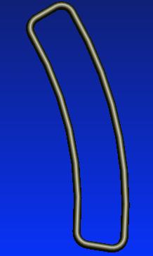

Also eine kleine Denkaufgabe zum WE. Ich möchte einen Druckring(siehe Bild) in meine Baugruppe einbaun. Er liegt in einer DIN-O-Ring Nut usw.
Ich wollte einfach mal fragen, nachdem ich hier nur was zu runden Ringen find, ob sich jemand weiß, ob es eine Möglichkeit gibt ihn so zu gestalten, dass er sich verformt (sprich Anpassung an die Nut usw)....
Quasi wie eine Feder die sich anpasst je nach Einbau derselbigen...

dat hab ich auch schon gelesen.. Aber da is das Ding ja rund ich wollte halt am liebsten ein flexibles Modell haben ...

Da kannst du IMHO nur mit händischen Zupfen hinbekommen.
Es ist sicher machbar, wenn die Einbaubedingungen sich immer sehr stark ähneln. Aber einmal einen runden Ring und dann einen um 5 Ecken gebogenen und das nächste mal eine Nut mit 3 Ecken und zwei Bögen geht IMHO (noch) nicht.

Es geht nicht um die Rundheit des Querschnittes. Der Ring soll sich einer gefrästen Nut anpassen, die eine Beliebige Form hat. Das Bild zeigt eigenlich die Form des Ringes, welcher natürlich auch noch angeplattet sein müßte.

jede beliebige Form wird nicht funktionieren.
Wir setzen auch O-Ringe in Nuten ein, die ein ähnliche Form haben, wie in deinem Bild. Aber da ändert sich immer nur der Winkel, der die Länge bestimmt und der Rest bleibt gleich.
Um die Ringe auch darstellen zu können, habe ich mir ein neues Modell erstellt und einen Zusatz an den Dateinamen gehängt, damit man sieht, welcher O-Ring das ist und wofür die spezielle Form ist.
Dabei habe ich dann den Winkel flexibel gemacht.
Natürlich kannst du jedes beliebige Maß flexibel machen. Nur die Grundgeometrie muss immer gleich bleiben.
Man könnte evtl. versuchen, den Ring entlang eines Splines zu ziehen, aber das Modell würde ich nicht verwenden wollen.

Einen O-Ring erstellen, indem man die (theoretische) Grundform an einer Kurve entlang zieht, sollte ja erstmal keine große Kunst sein und zur Ermittlung der Länge reicht das ja wohl auch aus.
Wenn's jetzt aber auch noch schön ausschauen muss, muss man ein bisschen tiefer in die Trickkiste greifen:
Wenn er denn unbedingt verformt sein soll, würde ich mal versuchen die bereits verformte Grundform an der Kurve entlang zu ziehen und danach die dabei zwangsläufig entstehenden Durchdringungen durch einen Matschnitt mithilfe der abgegriffenen Wandflächen abzuschneiden.
Dabei werden Dir dann zwar wahrscheinlich ein paar unschöne platte Flächen entstehen und das Ganze taugt selbstverständlich auch nicht zur Verformungssimulation, aber immerhin für einen perfekten Querschnitt und eine optisch ansprechende Präsentation - und das willst Du doch tun, oder?

Theoretisch müsste doch der O-Ring sich wie ein Spline (O-Ring-Dicke abgezogen) an den Nut-Ecken anlegen.
Vielleicht hilft also ein Spline ja weiter....
Nur so als möglicher (Grund-)Gedanke / -Idee.

...das Modell ist schon ein Zug KE !
Es ging darum das Gerät  variabel zu gestalten.. Aber nach einem schlaflosen WE muss ich mir selber eingestehen, dass PRO-E das einfach noch nicht leisten kann...
