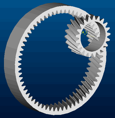

Guten Tag.
Ich hab ein Problem mit dem Zusammenbau von zwei Zahnrädern.
Hab im Forum nichts gefunden das mir weiterhilft.
Die Z-Räder auf dem Foto sollen aufeinander abrollen. Dazu soll das kleine Stirn-Rad fest stehen und das Hohlrad soll sich darum drehen. Da ich schon einiges versucht habe und es nicht hinhaut wäre es nicht schlecht, wenn ihr ganz vorne anfangt, weil ich nicht weiß ob ich da schon was falsch gemacht habe.
Danke schon mal.

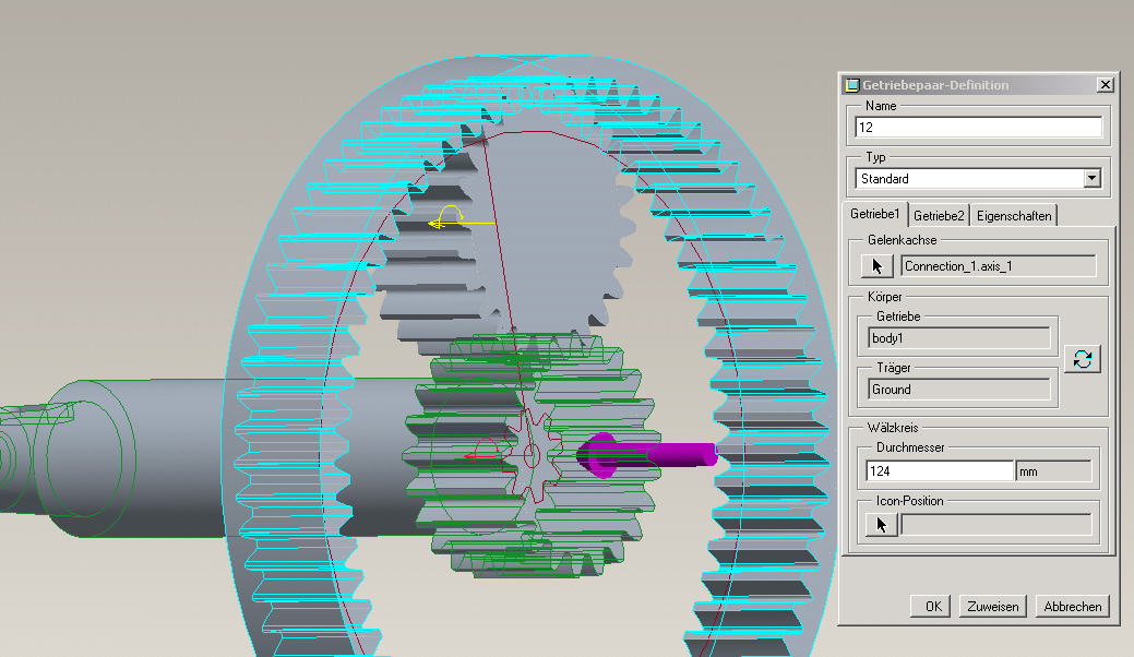

Die Wälzkreisdurchmesser (nicht Teilkreisdurchmesser) müssen für die Simualtion nicht gezeichnet werden, sondern in der Applikation Mechnismus bei der Definition der Getriebeverbindungen angegeben werden.
Original erstellt von Nahpets:
.. Außerdem versteh ich das mit der Mittellinie nicht. Die soll einen Abstand (Achsabstand X) Von der Mittellinie des Hohlrades haben. Und darauf soll dann das andere Zahnrad eingefügt werden??
Na, jetzt sind wir aber bei den absoluten Basics angekommen. Da habe ich dann ganz schön Bauchschmerzen, wenn jemand mit diesem Wissensstand Getriebe konstruiert.
Also der Achsabstand (wird meist mit "a" bezeichnet) ist eben der Abstand der Achsen der beteiligten Zahnräder, also hier von Hohlrad und Ritzel. Daher erstellt man zunächst in der BG zwei Achsen im Abstand des Achsabstandes, auf die man dann die Zahnräder mittels Drehgelenkverbindung einbaut.
