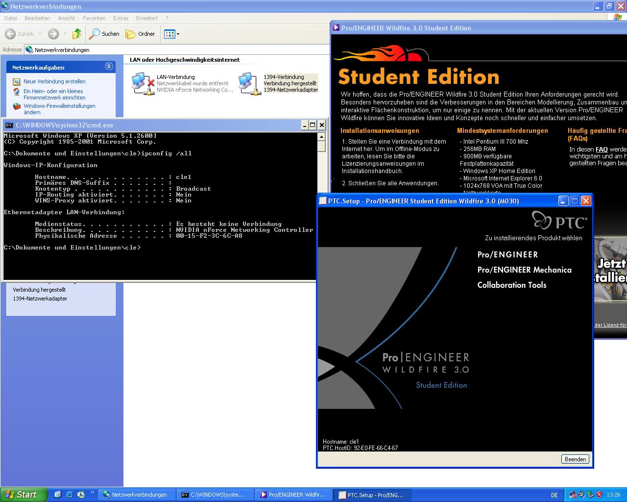

Da ich nicht sonderlich gut erklären kann habe ich einen Screenshot gemacht.

erstellt am: 17. Jan. 2007 13:55    Editieren oder löschen Sie diesen Beitrag!  <-- editieren / zitieren -->   Antwort mit Zitat in Fett Antwort mit kursivem Zitat    Unities abgeben: 1 Unity (wenig hilfreich, aber dennoch)2 Unities3 Unities4 Unities5 Unities6 Unities7 Unities8 Unities9 Unities10 Unities Nur für cuwe 10 Unities + Antwort hilfreich
STOP!
Mach das mal besser nicht, das wird so wohl nicht gehen!
Wahrscheinlich wird Deine Netzwerkkarte vom PTC-Setup nicht erkannt, weil Du kein Kabel eingesteckt hast und Windows das Netzwerk dann deaktiviert.
Was Du brauchst, ist der Mediasense-Patch, dann dürfte das bei Dir laufen - ersatzweise kannst Du Deinen PC auch mit einem funktionierenden Netzwerk verbinden.
Guck mal hier!

@Michael 18111968
Super, Danke
Funktioniert aber was hast du mit "STOP!" gemeint?
Nochmal Danke an alle!!!

Original erstellt von JoMaWe:
Hallo und herzlich willkommen im Forum.
Aber wenn Du die HostID eingeben musst, hört sich das leider nach Licenscr*ck an. Und da kannst im Forum keine Hilfe erwarten!!
Ich musste die Host-ID meiner Schule weitergeben die die lizenzen für uns beantragt!
Tut mir leid wenn der anschein entstanden ist das ich einen Licenscr*ck verwende.

Original erstellt von cuwe:
Das hier:
Wenn ich nun über meinen PTC - Acount versuche mit der vom setup erkanten ID eine Lizenz anzufordern
