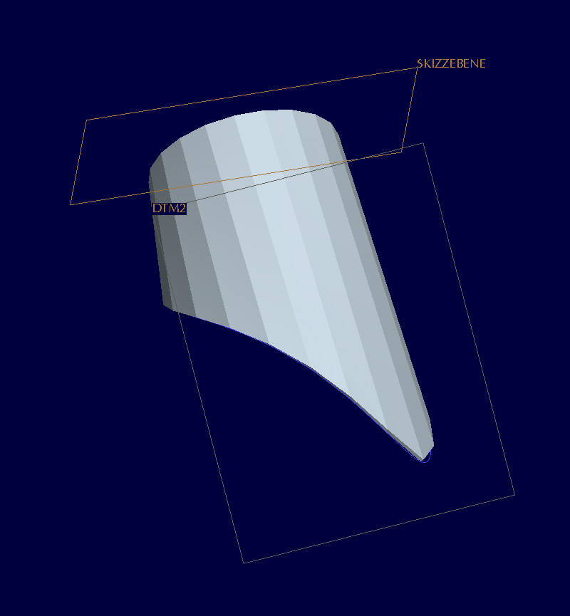

leider brauche ich nicht eine Fläche, sondern viele, und die Punkte dafür sind auch nicht auf einer Ebene.
Das angehängte Bild zeigt die facettierte Fläche, wei ich sie aus vielen Einzel-KEs erhalten habe.
Anscheinend werde ich da nicht drum rum kommen.
Um das Ganze aber etwas zu vereinfachen, werde ich wohl Kurven für die "Zweite Richtung" erstellen, dann kann ich zumindest alles in einem Berandungsverbund unterbringen.
Schade, dass es so eine Möglichkeit/ Option für die Flächenerstellung nicht gibt!

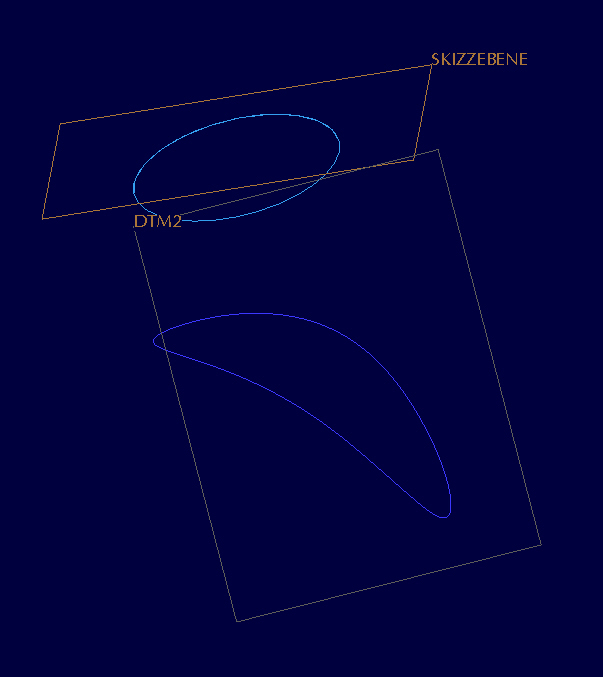

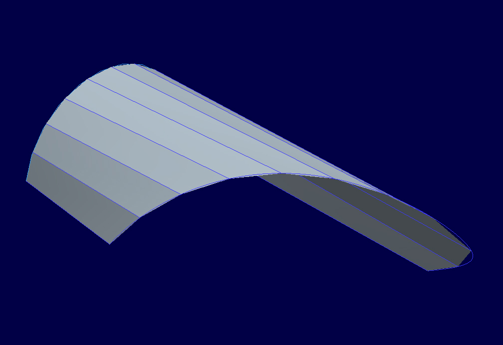

@Peddersen: Zu meinem "Reisevohaben" siehe Bilder.
Ursprung sind 2 Kurven, Ziel ist ein Volumenmodell/ Flächenmodell für späteres Kantteil.

Problem verstanden !!!
1. Ansatz wie oben manuell
2. Ansatz Muster siehe Beispiel
  • 2 Punkte auf den jeweiligen Kurven  erzeugen
  • Kurven durch  je 2 Punkte
  • Berandungsverbund
  • Gruppe erzeugen und Mustern
    Ob ein gleichmässige Aufteilung der Punkte deinem Problem gerecht wird, musst du selbst prüfen

    Problem gelöst!!
    Das mit den gemusterten Kurven hatte ich auch schon versucht, jedoch mit dem Unterschied, dass die beiden entsprechenden Punkte nicht in einem KE zusammengefasst waren wie in deinem Beispiel. Das Ergebnis war ein fächerartiges Kurvengebilde.
