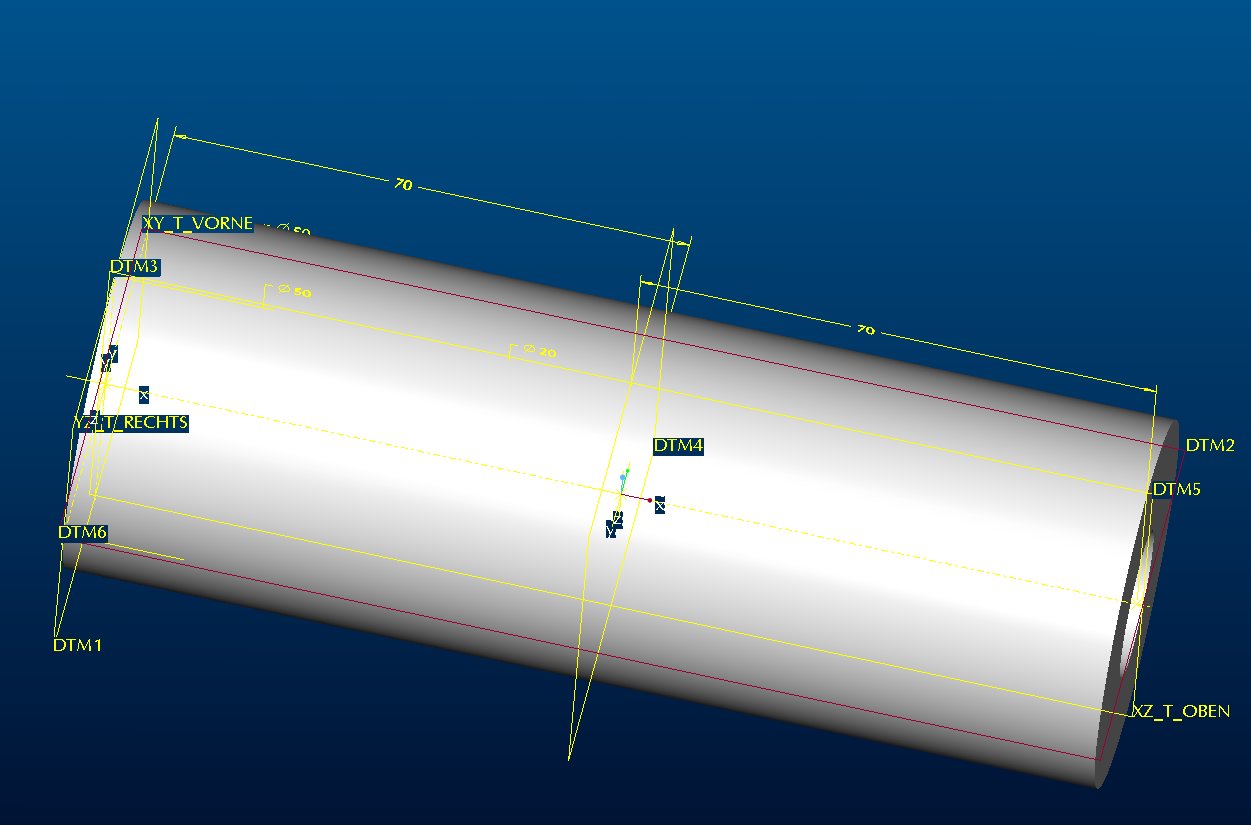

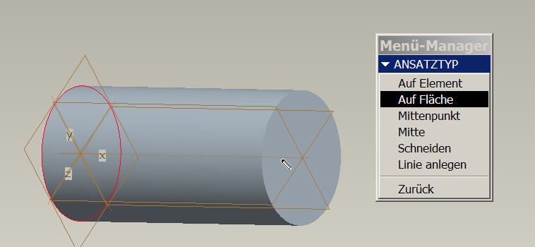

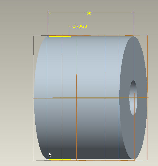

In WF3 gibt es die Möglichkeit, 3D-Notizen in ein UDF zu integrieren.
Im Beispiel HZ01 habe ich einen Hohlzylinder mit 3D-Notizen (gesteuerte Bemaßung, l, da, di) erstellt, der mittels UDF variabel eingesetzt werden soll.
Wird der HZ als UDF in ein neues Teil eingebaut, so erscheinen auch dort wie gewünscht die 3D-Maße entsprechend der Maßauswahl bei der UDF-Eingabe.

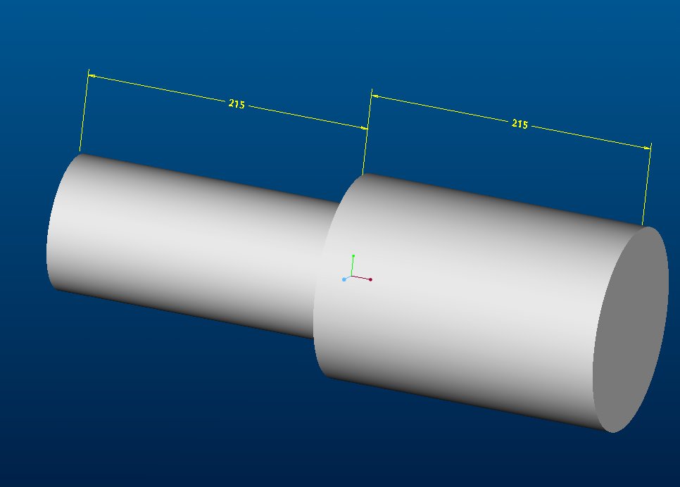

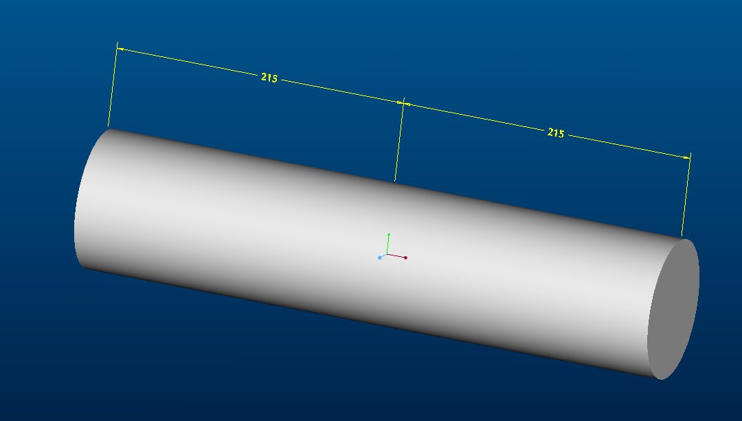

Baue ich nun dasselbe UDF ein 2. Mal mit anderen Maßwerten in das selbe Bauteil (2fach) ein, verschwindet das Längenmaß des ersten HZ.
Mir ist auch klar, warum es verschwindet, aber ich will nicht das es verschwindet!!!
Es verschwindet, weil die gesteuerten Maße nicht an Flächen, sondern an Kanten aufgehangen werden. Durch den Anbau des 2. HZs ist die Kante nicht mehr in der vorherigen Form definiert. Auch das Deaktivieren des Schalters „stark“ brachte keine Veränderung.
Vielleicht hat jemand eine schlaue Lösung?

das habe ich nicht verstanden. Die Anmerkung ist im Ursprungsmodell nicht in der Fußzeile. Wäre sie in der Fußzeile, würde ich sie nach meiner Kenntnis gar nicht ins UDF hinein bekommen.
Im neuen Modell (2fach.prt, erstellt mit Hilfe des UDFs ) kann ich die Anmerkungen nur nach Auflösen der Gruppen (das will ich aber auf gar keinen Fall) in die Fußzeile bewegen. Aber auch das verändert nichts an der Erscheinungsform.
Es verschwindet ja gar nicht eine gesamte Anmerkung, sondern nur eines der 3 Maße (Längenmaß des ersten Zylinders), die ich in einer Anmerkung zusammengefasst habe.

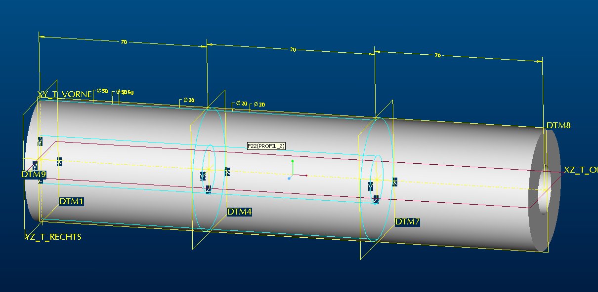

ich brauchte einige Zeit zu verstehen, wo das Problem liegt, da meine Vorredner sich kurz und kryptisch ausgedrückt haben. Aber ich habe dann eventuell eine Lösung, wenn es so aussehen soll wie auf dem angehängten Bild. Bitte um Feedback.

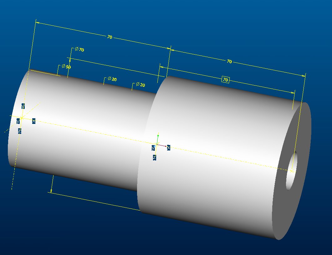

habe das mit mehrfacher Wiederholung ( >2 ) nachvollzogen. Die Länge 70 bleibt bei allen drei Zylindern erhalten. Es wurden 2 UDFs verwendet und zwar die von Prof. Wyndorps.
Nur kurz vor der Abfahrt. In dem abgebildeten Beispiel sind alle Durchmesser gleich groß. Dann klappt es bei mir auch, aber eben nicht mehr, wenn die Folgedurchmesser größer als der vorangegangene sind.
Ursache dafür ist, dass ProE für die gesteuerten Maße nicht wie im Skizzierer eine Flächenreferenz setzt, sondern eine Kantenreferenz. Diese Kante ist aber durch den nachfolgend größeren Durchmesser nicht mehr "körperlich" existent.
Wie anagl schon weiter oben schrieb, dürfte das eigentlich nichts ausmachen, da diese Kante ja zum Zeitpunkt der Regenerierung des Anmerkungs-KEs sehr wohl vorhanden war.

warum sollte dies nicht funktionieren bei einem anderen gewählten Durchmesser (siehe Anhang)? Es sei denn, es handelt sich um einen Bug! Das umrandete Basismaß ist aus Ihrem ursprünglichen UDF. Ihre Vermutung ist im übrigen richtig. Wenn man das Maß an KEn aufhängt, die sich während der Konstruktion verändern, verschwindet das Maß. Damit ist die Lösung auch nachvollziehbar.

... Ihre Vermutung ist im übrigen richtig. Wenn man das Maß an KEn aufhängt, die sich während der Konstruktion verändern, verschwindet das Maß. Damit ist die Lösung auch nachvollziehbar.
Nachvollziehbar ja, aber einerseits sehr unbefriedigend für meinen Anwendungsfall und andererseits nicht logisch im Sinne der Pro/E-Funktionalität. Im Skizziermodus werden ja sinnvollerweise auch meist Flächen und nicht Kanten als Referenzen gewählt, obwohl man in der Skizzenausrichtung nur Kanten sieht, warum also nicht hier?

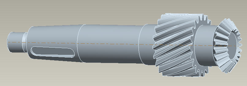

Unter dem nachfolgenden Link habe ich ein Beispiel für eine „einfache“ Wellenkonstruktion (siehe Bild) mittels meiner Konstruktionsbibliothek eingestellt.(Achtung: Der Film hat ca. 26MB)
[URL= http://userserv.hochschule-reutlingen.de/~wyndorps/Download/olm.avi  ] [/URL]
Nun möchte ich die Möglichkeiten von WF3.0 nutzen, um eine Art Basiszeichnung gemeinsam mit den Volumenmodellen zu erzeugen. Alle Anmerkungs-KE werden nämlich in der Zeichnungsableitung angezeigt und können dort auch wieder ausgeblendet werden. Da man nun Anmerkungs-KE in ein UDF integrieren kann, besteht somit die Möglichkeit, wesentliche Elemente einer Zeichnungsdarstellung an die Standardmodule (Konstruktionsbibliothek) zu koppeln. Im Fall eines Zahnrades sollten das dann natürlich keine Maße sondern z. B. eine Verzahnungstabelle sein.
Am Beispiel der Hohlzylindersegmente wird deutlich, dass es auch wünschenswert wäre, die vorhandenen Konstruktionsmaße analog zum „Zeigen/Wegnehmen“ in eine Anmerkungs-KE übernehmen zu können.
In diesem Zusammenhang ärgere ich mich sowieso immer, dass ich die Toleranzangaben nicht gleichzeitig mit der Maßdefinition im Skizzierer anlegen kann, sondern nachträglich über ein fürchterliches Herumgeklicke erst im Editiermodus definieren kann.

... Im Skizziermodus werden ja sinnvollerweise auch meist Flächen und nicht Kanten als Referenzen gewählt, obwohl man in der Skizzenausrichtung nur Kanten sieht, warum also nicht hier?
Das muss ich mal genauer beobachten.
Ich hatte bislang den Eindruck, dass ProE immer Kanten verwendet, wenn man nicht explizit Flächen auswählt.
Daher habe ich meine MA angewiesen immer darauf zu achten nicht die automatische Auswahl zu verwenden. Dies gilt besonders bei der Positionierung von Bohrungen etc..
Ich war der Meinung, bei Skizzen verhält es sich genauso.

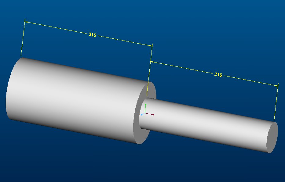

sketch.avi.txt
Notiz.avi.txt
Original erstellt von Peddersen:
[/b]
...Ich hatte bislang den Eindruck, dass ProE [b]immer
Kanten verwendet, wenn man nicht explizit Flächen auswählt.[/B]
Keineswegs.
Anbei zwei kleine Filmchen. Obwohl im Skizzierer (sketch.avi) die Standardauswahl Kante/Versatz eingestellt ist, wird automatisch die vorhandene Fläche gewählt. Erst über die Auswahlabfrage RMT kann auch oder alternativ die Kante angewählt werden. Das ist definitiv auch gut so!
Im Anmerkungs-KE (notiz.avi) können nur die Kanten ausgewählt werden. Das ist definitiv nicht gut und führt zu den von mir beschriebenen Problemen.

z4.gph.zip
Hallo und guten Abend,
siehe bitte Anhang.
Wyndorps
Beiträge: 4586
Registriert: 21.07.2005
erstellt am: 12. Jan. 2007 07:48    Editieren oder löschen Sie diesen Beitrag!  <-- editieren / zitieren -->   Antwort mit Zitat in Fett Antwort mit kursivem Zitat    Unities abgeben: 1 Unity (wenig hilfreich, aber dennoch)2 Unities3 Unities4 Unities5 Unities6 Unities7 Unities8 Unities9 Unities10 Unities
Hallo COMPUTERSPACE,
herzlichen Dank für das Modell. Diesen Lösungsansatz habe ich bisher auch verwendet. Allerdings stellt er einen erheblichen konstruktiven Mehraufwand dar, da allein für die Erstellung einer 3D-Bemaßung mehrere KEe eingeführt werden müssen (hier 2x Ebenen durch Flächen und 2x Schnittpunkte).
Es ist mir nicht logisch erklärbar, warum die Notiz-KEe für gesteuerte Bemaßung sich hier nur auf Kanten oder Ebenen beziehen können und nicht auch auf ebene Körperflächen. Das steht (siehe Skizzierer) auch im Widerspruch zur sonstigen Pro/E-Funktionalität und ist daher eine erhebliche Nutzungseinschränkung für die 3D-Bemaßungen, insbesondere im Zusammenhang mit UDFs, da man die möglichen Anwendungsfehler bei der UDF-Definiton gar nicht bemerkt.
Ich denke, dass die 3D-Maße grundsätzlich ohne zusätzlich KEe auskommen sollten, da alle Informationen im Modell vorhanden sind und nur zur Anzeige gebracht werden müssen. In der 2D-Zeichnungsableitung kann und wil auch niemand zusätzliche Ebenen/Punkte definieren, um z. B. eine Zylinderlänge zu definieren.

3d_notiz.prt.2.txt
  Ach, wie schön ist es, wenn man bei PTC tatsächlich eine Korrektur (Verbesserung?) erwirkt hat.
  Aber wie traurig, wenn man dann sieht, dass der Sinn derselben nicht verstanden wurde und es daher doch teilweise schief gegangen ist.
In WF4-Pre wurde für die gesteuerten Maße in 3D-Notizen die neue Auswahlmöglichkeit auf Fläche ergänzt (siehe Bild 3D_N01). Soweit so gut.
Leider wird aber dieses gesteuerte Maß weiterhin einfach vernichtet, wenn ein die Fläche überdeckendes Volumenelement angeschlossen wird (Profil2 zurückholen, ist aber WF4_Pre).
Bevor gleich wieder jemand schimpft:
Ja ich weiß, dass man in WF4 jetzt endlich auch die steuernden Maße als 3D-Notiz verwenden kann und finde das auch sehr gut so, aber trotzdem ist das Verschwinden der gesteuerten Maße nicht nachvollziehbar, da keine Referenz verloren geht.
