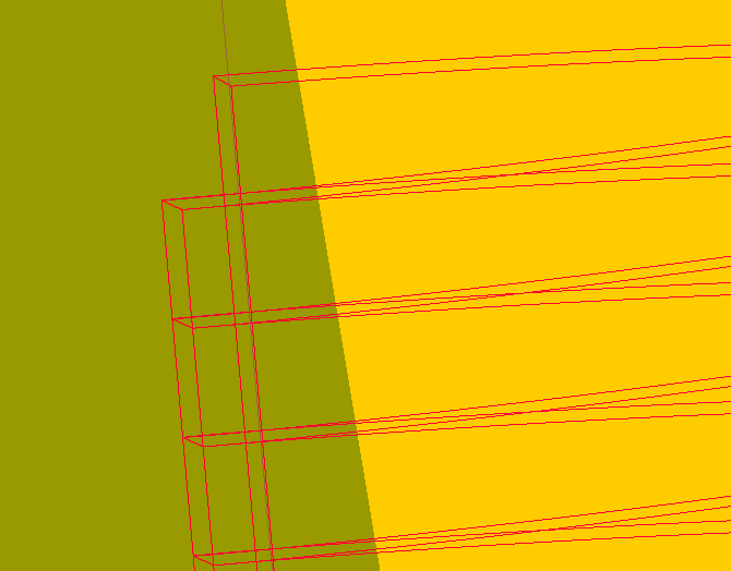

erstellt am: 18. Dez. 2006 13:25    Editieren oder löschen Sie diesen Beitrag!  <-- editieren / zitieren -->   Antwort mit Zitat in Fett Antwort mit kursivem Zitat    Unities abgeben: 1 Unity (wenig hilfreich, aber dennoch)2 Unities3 Unities4 Unities5 Unities6 Unities7 Unities8 Unities9 Unities10 Unities
was aber au komisch ist, habe das eben gesehen, dass wenn ich die steigung erhöhre, müsste ja ein zwischenraum entstehen!
im anhang ein bild, da sieht man, dass sich der schnitt mit ändert    hhäääääää????

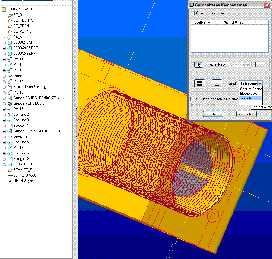

2GB RAM
erstellt am: 18. Dez. 2006 15:42    Editieren oder löschen Sie diesen Beitrag!  <-- editieren / zitieren -->   Antwort mit Zitat in Fett Antwort mit kursivem Zitat    Unities abgeben: 1 Unity (wenig hilfreich, aber dennoch)2 Unities3 Unities4 Unities5 Unities6 Unities7 Unities8 Unities9 Unities10 Unities
neee, das würde ich ja sehen, weil ich den schnitt bissel ausserhalb habe!
es ist definitv ein BG-Materialschnitt, wird aber auch KEINE Luft geschnitten, jemand meinte mal es liege an Teilebene, aber diese kann ich nicht wählen für die Bauteile!
call4help
Beiträge: 790
Registriert: 24.07.2005
Intel(R) Xeon(R) CPU
W3565 3.20GHz
7,99 GB RAM
NVIDIA Quadro 2000
PDMLink
Pro/E WF 4.0 /M210
erstellt am: 18. Dez. 2006 16:21    Editieren oder löschen Sie diesen Beitrag!  <-- editieren / zitieren -->   Antwort mit Zitat in Fett Antwort mit kursivem Zitat    Unities abgeben: 1 Unity (wenig hilfreich, aber dennoch)2 Unities3 Unities4 Unities5 Unities6 Unities7 Unities8 Unities9 Unities10 Unities Nur für Moe2007 10 Unities + Antwort hilfreich
Vielleicht versuchen sie mal unter geschnittene Komponenten * Automatisch * auszuwählen.
Für den Fall, dass unter geschittene Komponenten keinerlei Eintrag zu finden ist (wie am obigen Bild) , dann wird halt auch nichts geschnitten.
mfg HP

erstellt am: 18. Dez. 2006 16:56    Editieren oder löschen Sie diesen Beitrag!  <-- editieren / zitieren -->   Antwort mit Zitat in Fett Antwort mit kursivem Zitat    Unities abgeben: 1 Unity (wenig hilfreich, aber dennoch)2 Unities3 Unities4 Unities5 Unities6 Unities7 Unities8 Unities9 Unities10 Unities
ich konnte nix auswählen
habe das problem gelöst, kann aber nich sagen wos Pro(E)blem war!
habe alles gleich erzeugt, habe wieder für Oberste Ebene alle Komponenten gewählt, habe dann aber statt dem Norn-Gewinde einfach mal nen Dreieck reingeschmissen, blubb blubb blubb da war es!
nun könnte ich schritt für schritt den schnitt ändern!
das gleiche problem hatte ich früher mal, er wollte nich eine steigung von 5 machen, musste dann erst 10, dann 8, dann 6, dann 5,5 und 5 eingeben, erst danach gings!
manchmal scheint das ProE bissel zu spinnen
