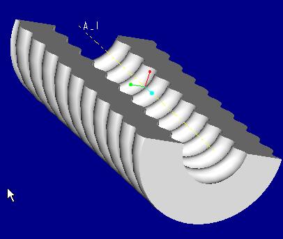

Hallo allerseits.
Bei einem spiralförmigen Wellrohr konnte ich die Spirale nicht auf einmal erzeugen, sondern ich musste die Spirale in 2 Gänge aufteilen.
Die Körpererzeugung ist viel toleranter als der Materialschnitt (aber das Ergebnis sieht so aus als ob der Körper selbstüberlappend ist--> Vielleicht kommen daher die Probleme bei Spiralen).
Meiner Meinung nach dürfen sich spiralförmige Zugelemente nicht selbst überschneiden. d.h. Ende der 1.Umdrehung berührt Anfang der 2.Umdrehung oder Schnittskizzen-Höhe ist gleich wie Steigung.
Vielleicht steht das auch schon hier im Forum, aber ich hab's nicht gefunden. bzw. es ist allgemein bekannt und ich stand nur auf dem Schlauch

Hallo Alois,
steh' auch etwas auf dem Schlauch ... (Ich versteh' jetzt nicht so ganz was Dich stört und warum...) Habe aber auch schon festgestellt, dass die Spiralen sich selbst durchdringen (sieht man gut, wenn die Achse im Schnitt plaziert ist und nicht außerhalb).

Original erstellt von Anni:
Genau das ist das Problem, wenn die Steigung gleich der Skizzenhöhe (in diesem Fall beides 3) ist wird zwar eine Fläche erzeugt, die ich aber nicht zum Beschneiden meines Volumens benutzen kann (in meiner Datei KE Nr 8--> gelbe Linien innerhalb der Fläche) während wenn ich ein 2-gängiges Gewinde mache (KE 9 und KE 10)und die beiden Teilfläche merge funktioniert es (KE11 bis KE13)
Das ganze Thema ist nur als Hinweis gedacht für Leute, die sich damit rumplagen müssen. Noch einen schönen Tag
