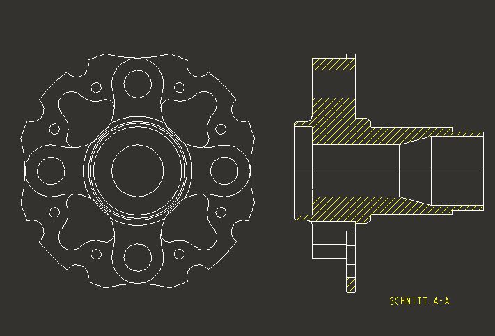

dank eurer Hilfe habe ich die tolle Schenkansicht mittels Schnittoption "voll(ausgerichtet)" hinbekommen. Danke!
Nun aber folgendes Problem > die duchgezogene "Mittellinie" der Schnittdarstellung lässt sich nicht ausblenden oder dergleichen. Laut meinem Taschenbuch fürs technisches Zeichnen, muss an diese Stelle aber ganz normal eine Strich-Punkt-Mittellinie. Kennt jemand dieses Problem und kann mir evtl. sogar noch weiterhelfen?

ähm ich glaube nicht das das eine durchgezogene mittellinie sein wird da du keine achsen angezeigt hast wie man am rest erkennt (wahrscheinlich)
es wird sich um eine körperkante handeln die durch eine ungenaue oder fehlerhafte konstruktion entstanden ist meiner meinung nach soweit ich das erkennen kann ...
also schau dir das modell nochmal an ob du da was verhunzt hast

also dort wo die Linie ist, befindet sich im Model ein Loch. Somit kann dort eigentlich keine Körperkante sein oder versteh ich das falsch. Die Mittellinien sind ausgeblendet damit man das Problem gleich sieht.
Gibt es jetzt eine Erklärung?

kannst du die linie anklicken damit sie markiert wird ?

Nein leider nicht, kann sie auch nicht wegnehmen. Hab echt keine Ahnung wo die Herkommt. Am Anfang hat ich einen normalen geraden Schnitt durch das Bauteil und da gab es dieses Problem nicht. Deshalb dachte ich, es hat was mit dem Schwenkschnitt zu tun?!

Also, ich war zuerst auch der Meinung dass diese "Schnittkante" ormal net ist. Habs gleich hier auf meiner (unkonfigurierten) Studentenversion nachvollziehen können da kommt es genau wie bei Dir. In der Firma hab ich schon öfter ausgeklappte schnittansichten, und diese Kante kam noch nie. Daher vermute ich mal dasses eine Config-Option sein wird, oder es liegt wirklich an der Studentenversion von ProE.

In der Zeichnungsvoreinstellungsdatei *.dtl oder in der Zeichnung über RMB#Eigenschaften#Zeichnungsoptionen dort die Option show_total_unfold_seam auf no stellen.

in der Zeichnung ist es zwar noch da, aber im Ausdruck nicht mehr! Danke für die Hilfe

Ansicht aktualisieren!!
