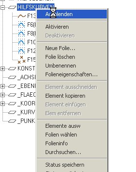

ich habe mir hier das Normzahnrad.prt heruntergeladen. Es funktioniert auch einwandfrei im 3D Modus. Wenn ich aber eine Zeichnung erstelle werden die Evolventen sowie Fußkreis und Kopfkreis in blauen Linien dargestellt. Kann mir vielleicht jemand sagen wie ich die wegbekomme bzw. sie nicht gedruckt werden.
hab schon das Forum durchsucht, bin aber auf keine Lösung gestoßen.
Letzte Hoffnung seid ihr!!!!

Ohne mir jetzt das Teil angesehen zu haben, nehme ich mal stark an das die blauen Kreise Skizzen sind - die bekommst du über die Folien weg

du musst die Folien ausblenden, wie im Anhang dargestellt.

Vielen Dank!!! So funktioniert des also!! Komisch dass so was die Lehrbeauftragten bei uns nicht drauf haben.

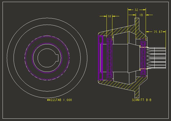

Hab dann allerdings noch ein Problem:
Und zwar hab ich auf WEB2CAD Normteile runtergeladen(Lager etc.). Allerdings werden die dann LILA dargestellt und im schnitt nicht geschnitten (blöder Satz)
Vielleicht kann jemand helfen.Ach was vielleicht....da bin ich mir sicher!!!!

die heruntergeladenen Teile sind bei dem Import als Flächen und nicht als Volumenkörper gekommen. Darüber gibt es wieder einiges zu lesen.
Beim importieren bekommt man mit *.STP Format meistens bessere Ergebnisse. (*.IGES meiden). ProE versucht aus dem Importfile einen Volumen zu erzeugen, aber wenn die Flächen nich sauber geschlossen sind lässt sich praktisch ohne vieeeel Aufwand nichts machen.
Bei manchen Teilen hilft einen anderen Anbieter zu Finden - Kugellager bekomme ich direkt von SKF oder FAG eingelesen. Prüfe immer ob auch proE files nicht angeboten werden... sonst aus Erfahrung - oft schneller ist selber modelieren!

Bei den StartUpTools von INNEO (Vollversion) gibt es einige Lager auch als Pro/E-Teile. Da stimmen dann sogar die Schnitte in den 2D-Zeichnungen!
Ist nicht immer gesagt. Es kommt immer auf die Schnittstelle an. ATB, das sogenannte Wundermittel in Bezug auf Datenaustausch ist Klasse, wenn die Quelle stimmt, ansonsten ist immer IGES vorzuziehen. Gleiches gilt für step.
