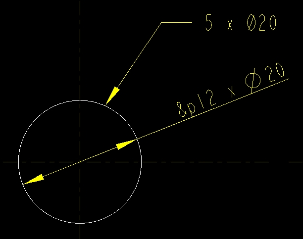

ich habe ein Bohrung durch ein Muster beliebigfach kopiert.
Im Anhang seht ihr den Teil in der Zeichnungsableitung.
Nun habe ich per Hand vor der Bohrungsdurchmesserbezeichnung noch die Anzahl mit "5x" abgegeben. Nun will ich dies aber automatisch aus dem Muster auslesen und in den Bemaßungstext einfließen lassen.
Geht nicht - gibts nicht!

Moin Pimsti,
Bild geht nicht, wegen ß.
Die Anzahl der Muster ist auch parametrisch und kann somit in einem Text dargestellt werden (wie bekannt durch das & mit nachfolgenden Parameternamen). Wie das jetzt in Bemaßungen ist, müsste ich mal ausprobieren.

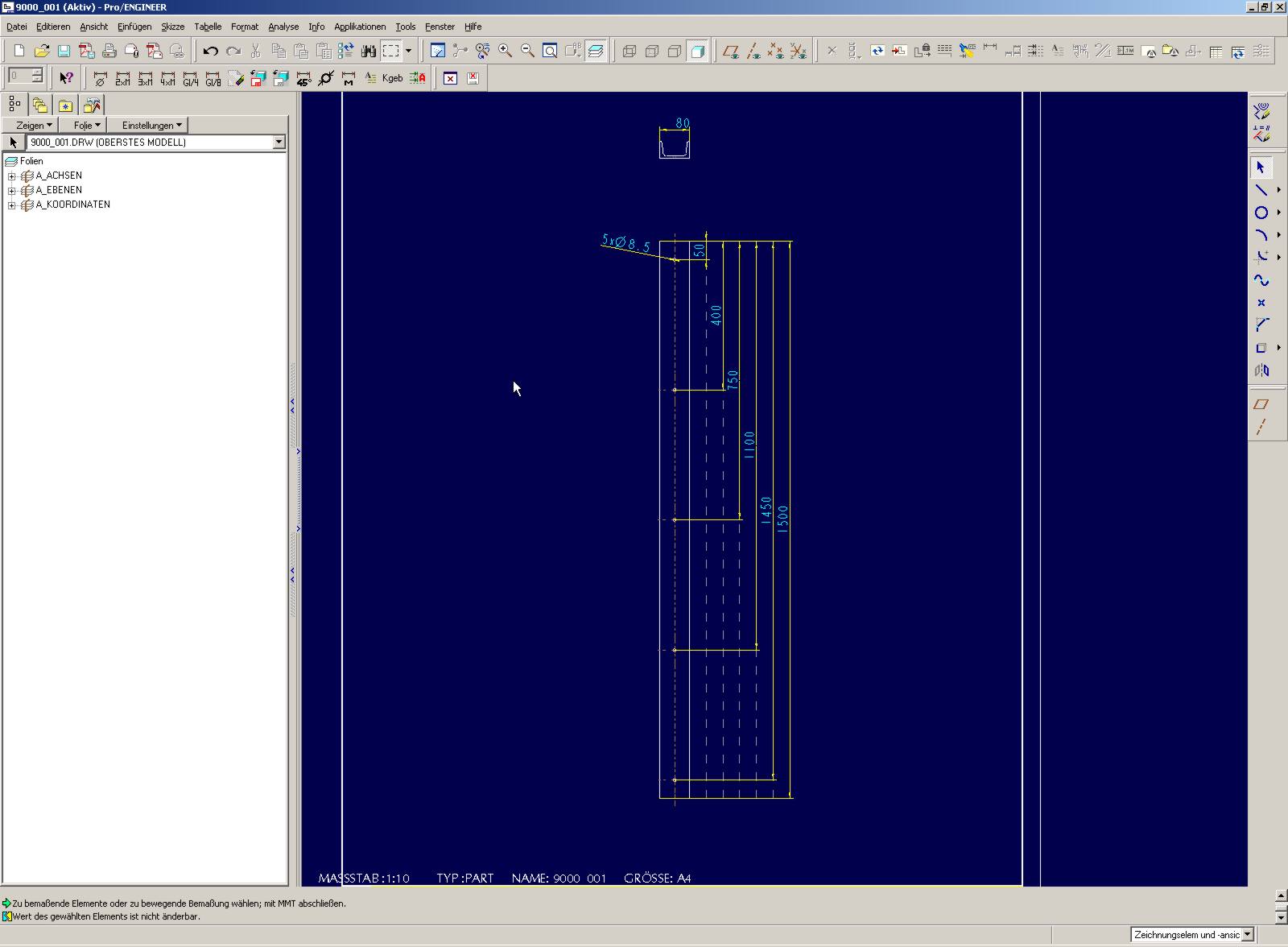

So, habs grad ausprobiert.
In einer Bemaßung habe ich das jetzt auf die Schnelle nicht hinbekommen. Vielleicht hat hier ja noch jemand eine Idee. Aber in einer Notiz geht das. Mann kann ja die Notiz entweder passen hinschieben oder mit einem Hinweispfeil auf die Bohrungskante setzen.
Der Parametername beginnt mit einem p und geht dann weiter wie üblich mit eienr Zahl (siehe Bild). In diesem Fall wäre die Darstellung in der Notiz so:
&p12 x Ø&d6    (d6 ist in diesem Fall der Bohrungsdurchmesser)
Im zweiten Bild habe ich beides mal dargestellt.

Das hat mit dieser config-Option zu tun:
create_drawing_dims_only No
Auf NEIN gestellt werden in der Zeichnung gemalte Maße (ad123) im Modell gespeichert und da kann man auch Parameter dranhängen und das
Maß bei Belieben auch überschreiben.
Auf YES gestellt werden gemalte Maße (add123) nur in der Zeichnung gespeichert und da geht's eben nicht.
