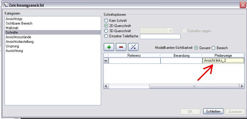

ich bin relativer Neuling in ProE und gerade beim Zeichnungsableiten einer Radnabe. Trotz Recherche im Forum konnte ich leider keine Antwort auf diese wahrscheinlich einfache Antwort finden. In der Grafik sind die Probleme besser dargestellt.
1. Wie kann ich den Schnittverlauf auch in der Basisansicht darstellen lassen als Schnittlinie?
2. zur Darstellung: Also der Schnitt geht erst senkrecht in den Körper rein und ab dem Mittelpunkt unter 45 Grad wieder heraus. In der Schnittdarstellung soll nun auf beide Schnittflächen gerade darauf geschaut werden. Dies ist wie zu erkennen leider nicht der Fall, sondern man schaut gerade auf den Körper und sieht deswegen nur eine Teil des Schnittes wie gewünscht.
Gibt es eine erklärbare Lösung für diese Probleme?
Dank euch schon mal für die Mühen

1. Frage:
>>RMT (rechte Maustaste) >>Pfeile hinzuf >>Ansicht auswählen (die senkrecht zum Schnitt liegt)
oder im Menü "Zeichnungsansicht" Unterpunkt "Schnitte". (siehe Bild im Anhang)
2. Frage:
Ich weiß nicht wo hier dein Problem liegt.
Einer Zeichnungsansicht kann man nun mal nur eine Modellansicht/Blickrichtung zuweisen. Wenn du den Schnitt in zwei Blickwinkeln sehen willst mußt du eine weitere Ansicht hinzufügen und sie entsprechend orientieren.
Die Orientierung kann im Menü "Zeichnungsansicht" Unterpunkt "Ansichtstyp" erfolgen oder du erzeugst im Modell eine zusätzliche Modellansicht und weist sie ebenfalls im Menü "Zeichnungsansicht" Unterpunkt "Ansichtstyp" der Ansicht zu.

zu 2 von meinem Vorschreiber Stichwort abgewickelt in der Suche z.B http://ww3.cad.de/foren/ubb/Forum12/HTML/012323.shtml#000004  und viele andere mehr

danke!!! also geht es scheibar doch mit der "Schwenkansicht". Ich werde mich mal dran ausprobieren.
