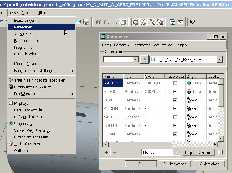

ich habe da nochmal eine Frage, die mich wahrscheinlich als totalen Anfänger outen wird, aber ich weiß nicht weiter.
Also, ich habe in einem Buch zu ProE die Beschreibung gefunden, wie man Zahnräder erzeugt. Da werden nun im ersten Schritt die Parameter wie Zähnezahl, Winkel usw. eingegeben. Außerdem wird gesagt ich soll in diesem Parameterfenster "kategorie ändern: 103" eingeben. Dieses Feld "Kategorie änder" finde ich nicht. Brauche ich diese Kategorie um mit den Zahnrädern weiter zumachen, wahrscheinlich schon, sonst würde es da ja nicht stehen.
Vielen Dank schon mal
Gruß Spidermouse

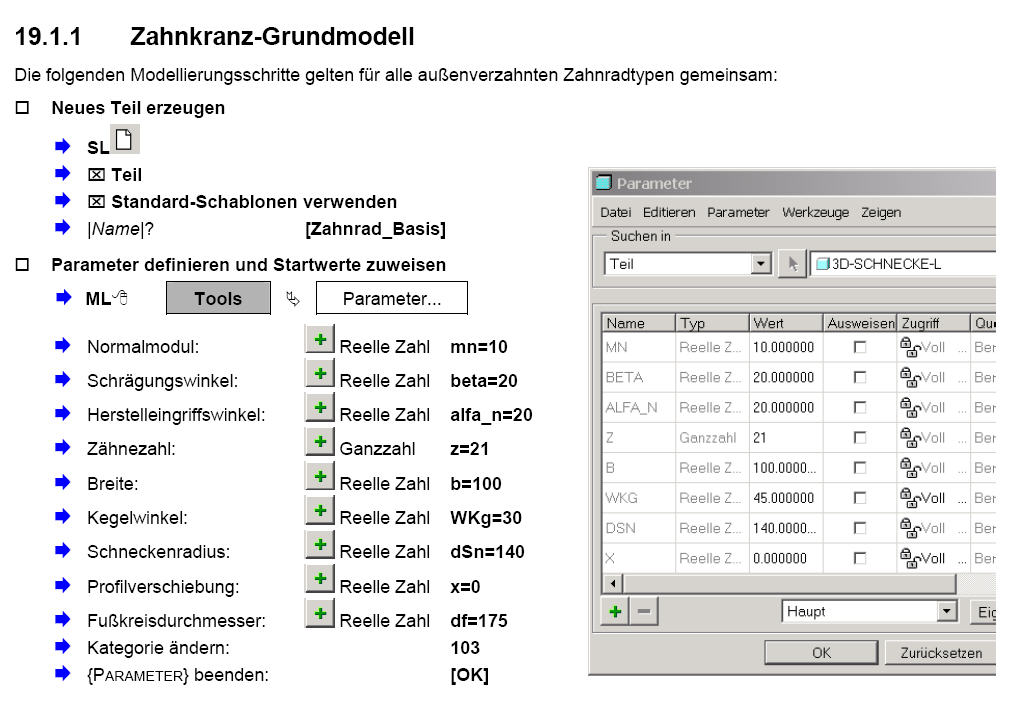

Hallo Peddersen,
so leicht ist es leider nicht.
Die Anleitung sieht vor, dass ich verschiedene Parameter über das "+" hinzufüge, dann den Typ z.B "reelle Zahl" einstelle und dann einen Wert eingebe. nur bei "Kategorie änder" steht kein "+" und auch kein Typ nur die 103 als Werteingabe. und nach der Kategorie soll ich das Fester dann mit "OK" beenden.
Weißt du vielleicht jetzt was gemeint ist???
Danke für die Hilfe
Gruß Spidermouse

Vielleicht sollte ich es dann lieber lassen und warten.
Aber du scheinst ja erfahrungen mit seinen Angaben zu haben. Ein zweites Problem, was ich habe ist, dass er den Prameter Z nicht als Parameter benutzt. wenn ich z.B. wie aus S.103 unten "Pi*df/z" eingeben will funktioniert das nur wenn ich Z durch 21 oder eine andere Zahl ersetzte. Habe ich vergessen etwas einzustellen oder mag mein Rechner einfach nicht. Oder kann das an der Studentenversion liegen??
Hast du da nen Tip für mich???
Gruß Spidermouse

Original erstellt von Spidermouse:
...Dieses Feld "Kategorie änder" finde ich nicht.
Ich fasse es nicht!
Bei Verwendung der StartUpTools existiert ein Parameter mit dem Namen "Kategorie" und dessen "Wert" soll auf 103 geändert werden!
Wie gesagt, es gibt kein Feld "Kategorie ändern" sondern den Parameter "Kategorie" der geändert werden soll!
...Ein zweites Problem, was ich habe ist, dass er den Prameter Z nicht als Parameter benutzt. wenn ich z.B. wie aus S.103 unten "Pi*df/z" eingeben will funktioniert das nur wenn ich Z durch 21 oder eine andere Zahl ersetzte.
Wahrscheinlich hast Du aber vergessen, den Parameter "z" wie im anhängenden Bild (Auszug S. 203) zu definieren. Ansonsten kann das schon mal vorkommen, wenn z. B. eine Kurve aus Gleichung verwendet wurde. In dem Fall ersetze einfach den Parameter "z" überall durch einen Parameter "zz".
Wahrscheinlich ist es Dir aber gar nicht erst gelungen, den Dialog "Parameter" zu öffnen (siehe Bild) und die geforderten Parametrer zu definieren? In diesem Dialog ist nämlich auch das schöne grüne PLUS!
