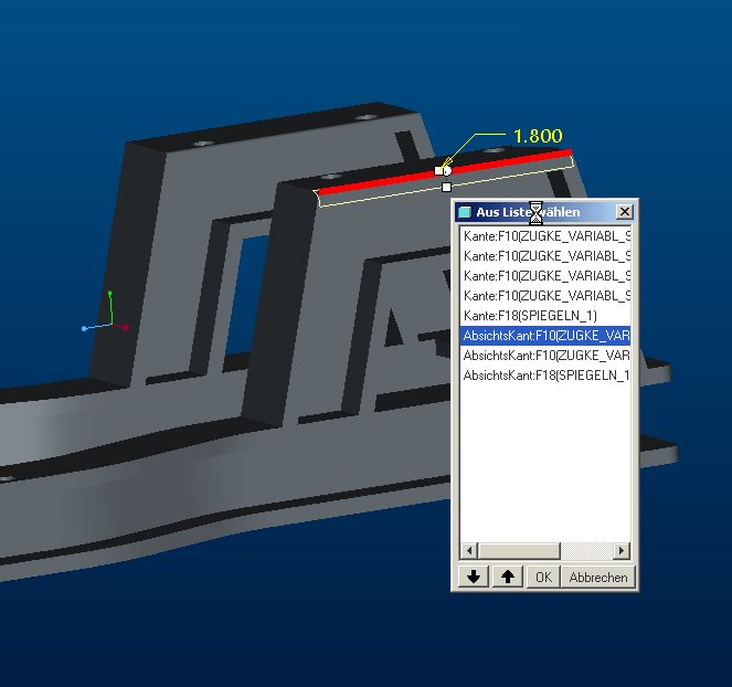

RMT Aus Liste wählen (siehe Anhang).
intent chain  - Absichtskette

Original erstellt von COMPUTERSPACE:
RMT Aus Liste Wählen (siehe Anhang).
Das bringt mich jetzt nicht so wirklich weiter....

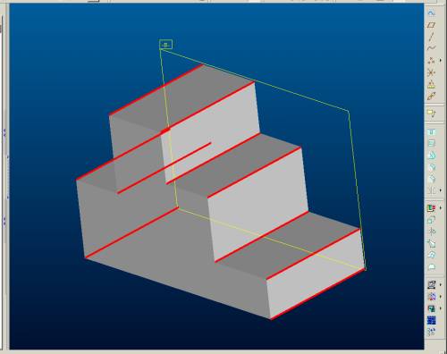

COMPUTERSPACE
Sysadmin und Anwender
Beiträge: 1149
Registriert: 06.01.2005
erstellt am: 24. Nov. 2006 11:39    Editieren oder löschen Sie diesen Beitrag!  <-- editieren / zitieren -->   Antwort mit Zitat in Fett Antwort mit kursivem Zitat    Unities abgeben: 1 Unity (wenig hilfreich, aber dennoch)2 Unities3 Unities4 Unities5 Unities6 Unities7 Unities8 Unities9 Unities10 Unities Nur für pro-e_girl 10 Unities + Antwort hilfreich
Und noch ein Bildchen.
deine markierten Kanten sind aber alle, die zum KE gehören und nicht alle parallel zu deiner gewählten Kante, wie man sieht, da die Schrägen ja mitgewählt werden...

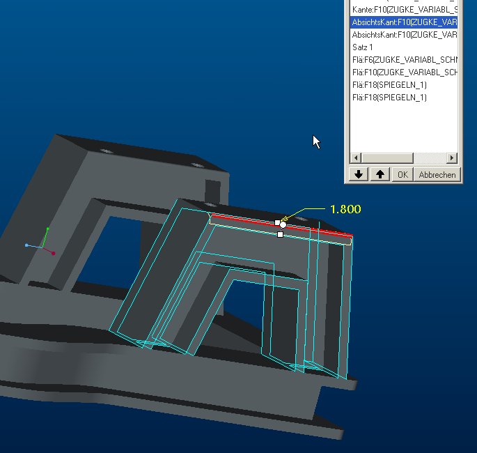

erstellt am: 24. Nov. 2006 11:45    Editieren oder löschen Sie diesen Beitrag!  <-- editieren / zitieren -->   Antwort mit Zitat in Fett Antwort mit kursivem Zitat    Unities abgeben: 1 Unity (wenig hilfreich, aber dennoch)2 Unities3 Unities4 Unities5 Unities6 Unities7 Unities8 Unities9 Unities10 Unities Nur für pro-e_girl 10 Unities + Antwort hilfreich
Sorry, falscher Fehler!
Habe aus dem Kopf geantwortet statt zu gucken...
Also, PreHighlight ist an. Ist eh immer an.
Dann mit der Maus auf eine Kante, Kante wird "gehighlightet", kurze Rechte-Maus-Klicks blättern Dich durch die Möglichkeiten.
Werden nicht mehrere parallele Kanten angeboten, dann erkennt Pro/E sie nicht als "verwandt" - mach Dir mal ein Sechseck aus einem KE, damit kann mans schön ausprobieren!

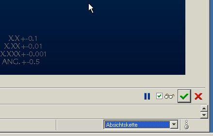

erstellt am: 24. Nov. 2006 11:51    Editieren oder löschen Sie diesen Beitrag!  <-- editieren / zitieren -->   Antwort mit Zitat in Fett Antwort mit kursivem Zitat    Unities abgeben: 1 Unity (wenig hilfreich, aber dennoch)2 Unities3 Unities4 Unities5 Unities6 Unities7 Unities8 Unities9 Unities10 Unities Nur für pro-e_girl 10 Unities + Antwort hilfreich
im Smart Filter Intent Chain auswählen. Dann mit der Maus über das Teil fahren und es werden alle Absichtsketten angezeigt. Alles im KE Rounds.

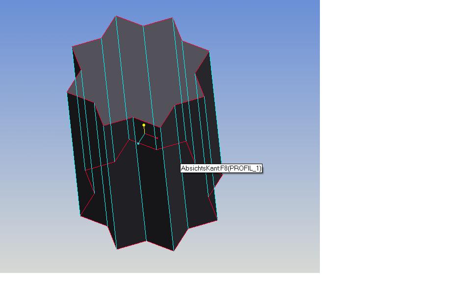

erstellt am: 24. Nov. 2006 12:38    Editieren oder löschen Sie diesen Beitrag!  <-- editieren / zitieren -->   Antwort mit Zitat in Fett Antwort mit kursivem Zitat    Unities abgeben: 1 Unity (wenig hilfreich, aber dennoch)2 Unities3 Unities4 Unities5 Unities6 Unities7 Unities8 Unities9 Unities10 Unities Nur für pro-e_girl 10 Unities + Antwort hilfreich
Es funktioniert im Übrigen nur mit Kanten, die in Richtung des ExtrudierKEs verlaufen, vieleicht liegts daran.
Einfach mal ein einfaches Teil extrudieren und noch mal probieren.
Absichtskanten kann man nicht definieren, sind sind entweder vorhanden oder nicht.
Olaf
