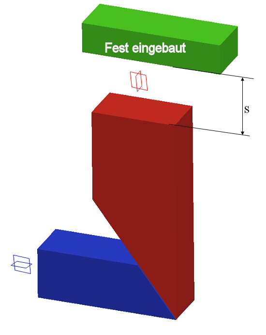

Hallo Experten
Ich bin leider an den Rand meines Können gestoßen. Ich will ein Keilgetriebe Modellieren. Dieses habe ich schematisch auf dem Bild im Anhang dargestellt.
Meine Vorgehensweise für dein Einbau der Komponenten in der Baugruppe:
1. Fester Einbau des grünen Körpers
2. Flexibler Einbau des roten Körpers (2x planare Bewegung mit den roten Ebenen)
3. Flexibler Einbau des blauen Körpers (2x planare Bewegung mit den blauen Ebenen + Planare Bewegung zwischen der aneinanderliegenden Flächen des roten und blauen Körpers)
Wenn ich jetzt "Strg" + "Alt" drücke kann ich am roten Keil ziehen und der blaue bewegt sich dementsprechen dazu. Mein Problem ist nun, dass ich dem roten Körper einen definierten Abstand zum grünen (festen) Körper zuordnen will (=s). Dies ist nötig um 2 positionen des Keilgetriebes fest zu definieren. Denn wenn ich mit "Strg" + "Alt" den einen Keil rumschiebe weis ich von keinem Körper wo er sich genau befindet.
Ich hoffe ich hab mich so ausgedrückt dass mans verstehen kann oder...
Könnte mir dabei jemand helfen? Bin schon schier am verzweifeln.
Mit freundlichen Grüßen und nem großem Dankeschön im Vorhinein
Peter
P.s. Ich arbeite mit Pro/E Wildfire 2

Eins vorweg - falls ich Dich richtig verstehe hast Du kein Problem mit  "Flexibilität" sondern mit Mechanismus (MDX).. das wird gerne verwechselt..
Kann Dir leider keine ultimative Lösung verraten - vielleicht hat die ja ein anderer ??

ich glaube auch du verwechselst Mechanismus mit Flexibler Komponente. Bitte Beschreibe doch noch einmal genauer was sich wie und wohin bewegen soll! (z.B. Bewegungspfeile an die Körper)
Nur mal zur Info "Mechanismus" ist zum darstellen von Bewegungen(kinematischen Problemen), dafür müssen beim einbauen der Komponenten Gelenke definiert werden.
Die "Flexible Komponente" ist zum einbauen von fexilben Teilen z.B. einer Federn.
