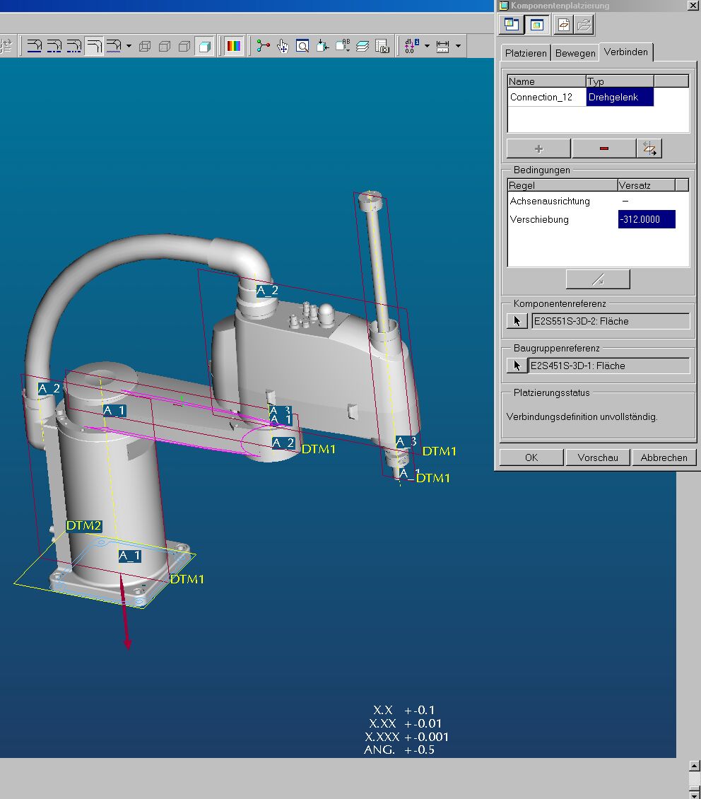

Bitte helft mir, diese Aussage ärgert mich schon den ganzen Tag!
Mittelgelenk des Roboters ist doch ein Drehgelenk, oder? Habe es aber auch schon als Schubgelenk mit Referenzierung nur zwischen 2 Teilen gemacht...

Das schein n Bug zu sein! Lies mal diesen Beitrag. Du bist nicht der einzige. http://ww3.cad.de/foren/ubb/Forum12/HTML/007490.shtml#000005
Einfach immer probieren, gegebenfals das Teil nocheinmal löschen und neu einbauen!

DES ISSN BUG!  aber dennoch
Nach dem  löschen der nachfolgenden-BG-Mitglieder und wiedereinbau hat alles gefunzt! danke

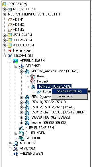

Jetzt habe ich die Bewegung zum funzen gebracht.... Allerdings habe ich für heute noch ein PROB: Wenn ich einen der Roboterarme händisch bewege, so kann ich ihn um 360° drehen. Allerdings darf er nur 125 n.Li bzw. 125 n.Re gedreht werden..... gibt es sowas wie Anschläge/ oder ist das über servomotoren zu steuern?

ja sicher geht das!
1. >>Gehe in mechanismus
2. >>Suche die Verbindung im Verzeichnisbau
3. >>Rechte Maustaste>>Gelenkeinstellung>>
4. >> Menü mit verschiedenen Registriekarten erscheind! Dort Nullreferenzen einstellen,RegenWert und Eigenschaften!
5. Unter Eigenschaften grenzwerte Aktivieren, Vorher aber n sinvolle Nullref einstellen
Harlekin
ps: Pic im Anhang ansehen
pps: Tip, benenne deine Verbindung beim definieren, dann findet man sie leichter in Mechanismus

Jepp, Danke 10 Punkte sind raus!
