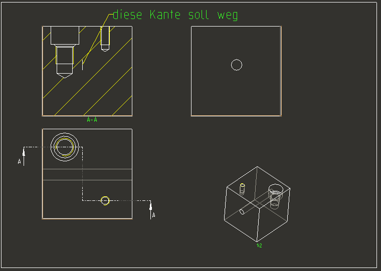

Hallo liebes Forum,
leider hat die Suche mir nix gebracht, daher dieser Fred:
für WF3 - M030 - komm. Version
ich bekomme bei einem proj. Stufenschnitt eine Linie, die ich nicht ausblenden kann. Wie diese Linie intern zustandekommt, ist mir zwar klar, trotzdem meine ich, dass normgerecht diese Linie nicht gezeigt werden sollte. Ich habe bei PTC schon dazu einen Call laufen, die
fragen mich nach der Din-Norm für diese Darstellung.
Daher meine Bitte - kann jemand in einem FAchbuch für Zeichnungsableitung (Hoische?) nachschauen, wie diese Situation normgerecht gezeigt ist.
Noch besser wärs natürlich, wenn jemand eine Möglichkeit (z.B. din.dtl eintrag) fände, wie man diese Linie loswird.
danke im Vorraus
Okotb (nicht Akürzung für Oktober)

erstellt am: 16. Nov. 2006 14:13    Editieren oder löschen Sie diesen Beitrag!  <-- editieren / zitieren -->   Antwort mit Zitat in Fett Antwort mit kursivem Zitat    Unities abgeben: 1 Unity (wenig hilfreich, aber dennoch)2 Unities3 Unities4 Unities5 Unities6 Unities7 Unities8 Unities9 Unities10 Unities Nur für okotb 10 Unities + Antwort hilfreich
Original erstellt von okotb:
Einfach und schnell: Mach den Stufenschnitt in der Ansicht von Links.
Ja, ja ich weiß, dass damit der Kern der Frage nicht geklärt ist. Aber die Zeichnung ist dann erst einmal ok und nur das zählt (solange nicht getrickst werden muß!).

erstellt am: 16. Nov. 2006 14:37    Editieren oder löschen Sie diesen Beitrag!  <-- editieren / zitieren -->   Antwort mit Zitat in Fett Antwort mit kursivem Zitat    Unities abgeben: 1 Unity (wenig hilfreich, aber dennoch)2 Unities3 Unities4 Unities5 Unities6 Unities7 Unities8 Unities9 Unities10 Unities Nur für okotb 10 Unities + Antwort hilfreich
ich glaube mich entsinnen zu können das die Linie sein muss, allerdings nicht so wie bei deinem Teil, sondern durchgehend, wenn ich mich jetzt nicht komplett täusche
^^ das war Blödsinn.
ich hab mal schnell sowas nachgebastelt in WF2, bei mir zeigt er allerdings gar keine Linie an. bin mir aber sicher das es auch die Darstellung mit Linie gibt.
mfg Thomas

erstellt am: 16. Nov. 2006 14:52    Editieren oder löschen Sie diesen Beitrag!  <-- editieren / zitieren -->   Antwort mit Zitat in Fett Antwort mit kursivem Zitat    Unities abgeben: 1 Unity (wenig hilfreich, aber dennoch)2 Unities3 Unities4 Unities5 Unities6 Unities7 Unities8 Unities9 Unities10 Unities Nur für okotb 10 Unities + Antwort hilfreich
Mahlzeit!
für Atti: Die Linie hier kommt von der durchgehenden Bohrung.
Zum eigentlichen Problem kann ich leider nichts beitragen!

erstellt am: 16. Nov. 2006 14:53    Editieren oder löschen Sie diesen Beitrag!  <-- editieren / zitieren -->   Antwort mit Zitat in Fett Antwort mit kursivem Zitat    Unities abgeben: 1 Unity (wenig hilfreich, aber dennoch)2 Unities3 Unities4 Unities5 Unities6 Unities7 Unities8 Unities9 Unities10 Unities Nur für okotb 10 Unities + Antwort hilfreich
öööööhhhm, ich glaub ich hab den Fehler.
Dein Schnitt geht ja genau durch die horizontale Bohrung -> die Länge der Linie schaut verdächtig gleich aus wie der Durchmesser der Bohrung - wenn mans genau nimmt, schneidet er ja Bohrungsfläche, in der Schnittansicht schaust du aber normal, also im rechten Winkel drauf, deshalb zeigt ers.
probier mal die Bohrung zu unterdrücken.
Kann aber auch sein das ich mich komplett verrant hab
EDIT: @Pro_Blem: grad selber gecheckt
aber dann wäre die Darstellung doch eigentlich richtig oder nich?
sorry, jetzt seh ich erst das dem Fragensteller das Zustandekommen der Linie ja eh schon klar is
mfg Thomas

erstellt am: 16. Nov. 2006 15:05    Editieren oder löschen Sie diesen Beitrag!  <-- editieren / zitieren -->   Antwort mit Zitat in Fett Antwort mit kursivem Zitat    Unities abgeben: 1 Unity (wenig hilfreich, aber dennoch)2 Unities3 Unities4 Unities5 Unities6 Unities7 Unities8 Unities9 Unities10 Unities
Hallo Atti,
zwei durchgehende Linien bekommt man, wenn man nicht ganz genau
projezierend schneidet.
Die din.dtl show_total_unfold_seam bewirkt das Zeigen dieser Linien, aber nur bei abgewickelten Stufenschnitten (hier nicht).
Und ja, das Linienstück stammt von der Querbohrung.
Bitte kann vielleicht jemand nachschlagen, wie so eine
Situation normgerecht gezeichnet werden sollte, damit wäre
mir schon sehr geholfen.

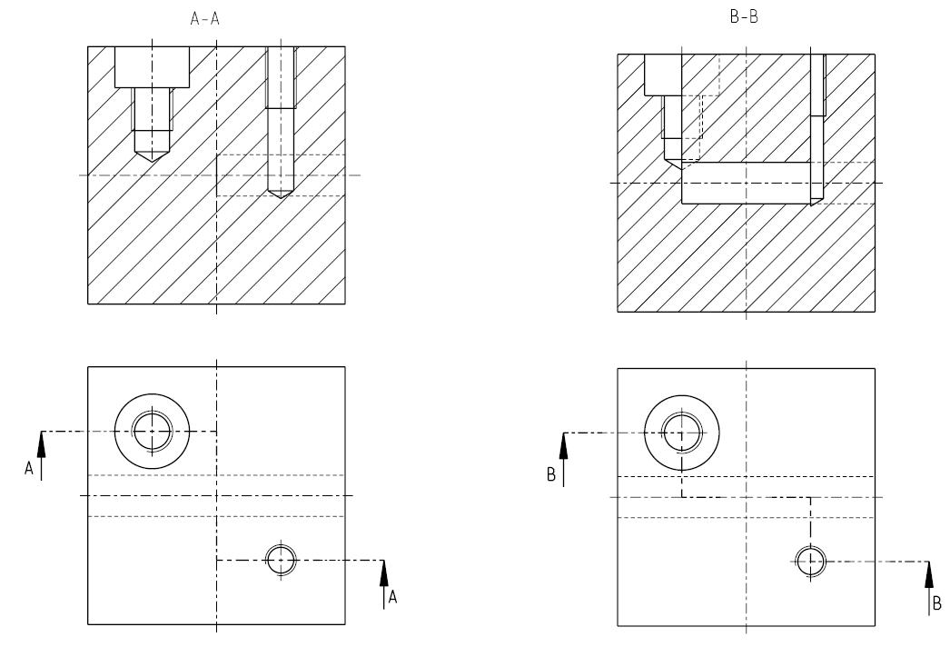

erstellt am: 16. Nov. 2006 15:23    Editieren oder löschen Sie diesen Beitrag!  <-- editieren / zitieren -->   Antwort mit Zitat in Fett Antwort mit kursivem Zitat    Unities abgeben: 1 Unity (wenig hilfreich, aber dennoch)2 Unities3 Unities4 Unities5 Unities6 Unities7 Unities8 Unities9 Unities10 Unities Nur für okotb 10 Unities + Antwort hilfreich
Hab gerade mal im Hoischen geblättert, kann aber (natürlich) keine Ansicht finden, in der so ein Fall gezeigt wäre!

erstellt am: 17. Nov. 2006 10:01    Editieren oder löschen Sie diesen Beitrag!  <-- editieren / zitieren -->   Antwort mit Zitat in Fett Antwort mit kursivem Zitat    Unities abgeben: 1 Unity (wenig hilfreich, aber dennoch)2 Unities3 Unities4 Unities5 Unities6 Unities7 Unities8 Unities9 Unities10 Unities Nur für okotb 10 Unities + Antwort hilfreich
Hallo Olaf,
Vielleicht kannst du Prof. Wyndorps bitten,...
Warum sollte DER das tun, wenn ER es nicht selber kann?
Zur Sache:
1. Ich bin mir ziemlich sicher, dass dieser Fall in der Literatur so nicht zu finden sein wird, weil man so etwas vermeiden kann und sollte.
2. Ich habe auch nicht die Zeit und Lust mich durch die Bibliothek zu arbeiten, weil man so etwas vermeiden kann und sollte (OK. Das hatten wir schon).
3. Pro/E macht mit Sicherheit nichts falsch, da dort ein Schnitt tatsächlich durch Volumenkanten geht. Also welches Kriterium soll ein Programm verwenden, um so eine Schnittkante zu eliminieren, wenn es nicht der Konstrukteur vermeiden kann? Im Ergebnis würden wahrscheinlich die normgerechten Schnittkanten meines Beispielschnittes B-B nicht mehr ausgegeben.
4. Wenn die PTC-ler jetzt anfangen, wegen so einem Mumpitz an der Querschnittserzeugung rum zu schrauben, dann funktioniert nachher garantiert "mehr nicht mehr als mer gewinne habet"! (An alle Schwaben: War das so ungefähr richtig?)
5. Das Problem ist sofort behoben, wenn man in so einem Fall zur Verdeutlichung der Sachlage die unsichtbaren Kanten mit einblendet.
6. Die Diskussion führt letztlich zu dem unendlichen Thema über Sinn und Sinnlosigkeit normierter 2D-Darstellungsvarianten und deren Vereinfachungen in Zeiten von automatisierten 3D-Volumenschnitten.
