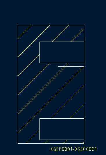

wie kann ich in der rechten Ansicht (siehe Bild) die Kante ausblenden, die mir Pro/E beim Stufenschnitt erstellt.
Gruß Martin

meines Wissens gar nicht! Oder nur mit Tipp-Ex!
Nee, über sowas habe ich mich auch schon geärgert. Da hilft in so einem Fall nur 2 separate Plan-Schnitte legen. Pro/E ist meines Wissens bei Stufenschnitten auf Zeichnungen in diesem Punkt etwas buggy...Na ja, Zeichnungserstellung war in Pro/E schon immer ein Stiefkind.

Rein technisch gesehen ist es ja richtig, was Pro/E da macht, da der Querschnitt erst aus dem Material rausgeht, danach wieder rein. Somit erkennt Pro/E da eine Kante.
Du kannst ja mal versuchen, diese Kante auszublenden.

die Kante ist bei dem Schnittverlauf nun mal da. Auch wenn es unschön ist, hat Pro/E da richtig gearbeitet.
Ich habe zur Zeit kein Pro/E zur Hand (habe ich erwähnt, dass ich Urlaub habe?  ), deswegen kann ich es nicht ausprobieren und nur vermuten.
Ich gehe mal davon aus, dass du es schon versucht hast, die Kante über die Kantendarstellung auszublenden. Ich vermute nun, dass Pro/E dort zwei hintereinander liegende Kanten hat. Also musst du beide ausblenden. Das Problem dabei ist nun, dass man nie genau weiß, welche Kante man gerade angewählt hat, da auch verdeckte und bereits ausgeblendete Kante angewählt werden. Also hilft nur probieren, ob es klappt.
Problem ist jetzt aber auch, dass es sein könnte, dass ich mich irre und es gar icht funktioniert und du stundenlang Kanten ausblenden könntest.
Ich nehme solche Kanten in Kauf, da mir der Aufwand, diese zu entfernen, zu hoch erscheint.

Die Linie lässt sich mit ANSICHT-ZEICHNUNGSANZEIGE-KANTENDARSTELLUNG nicht auswählen.

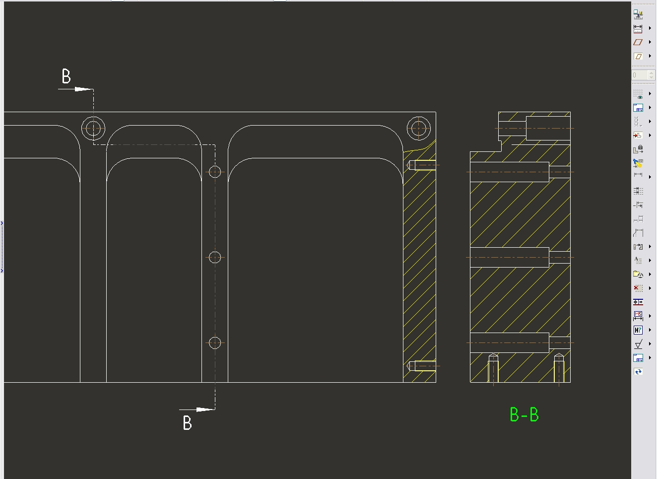

Hallo Martin,
haste denn den Link mal bis unten verfolgt???
Da wird ein Eintrag "show_total_unfold_seam" angesprochen...
... und da scheint's auch geholfen zu haben!!!

habe ich.
Habe den Eintrag "show_total_unfold_seam" auf yes gestetzt (war auf no), es ändert sich nichts. Die Kante lässt sich nicht anwählen.

ich vermute mal, das ProE damit Probleme hat, daß es bei Deinem Part aus dem vollen ins leere und wieder ins volle Material tritt. Vielleicht kannst Du mal die "Einschnitte" unterdrücken und nachschauen, ob's daran liegt.
Hab gerade mal den Stufenschnitt im Vollmaterial gemacht und das war kein Problem...

wenns dich so stört, und wenn keine Möglichkeit besteht, die Kante zu entfernen, dann würde ich einfach zwei lokale Schnittausbrüche erzeugen. Somit sind auch alle relevanten Bereiche geschnitten und die Kante ist nicht sichtbar, weil nicht vorhanden  .

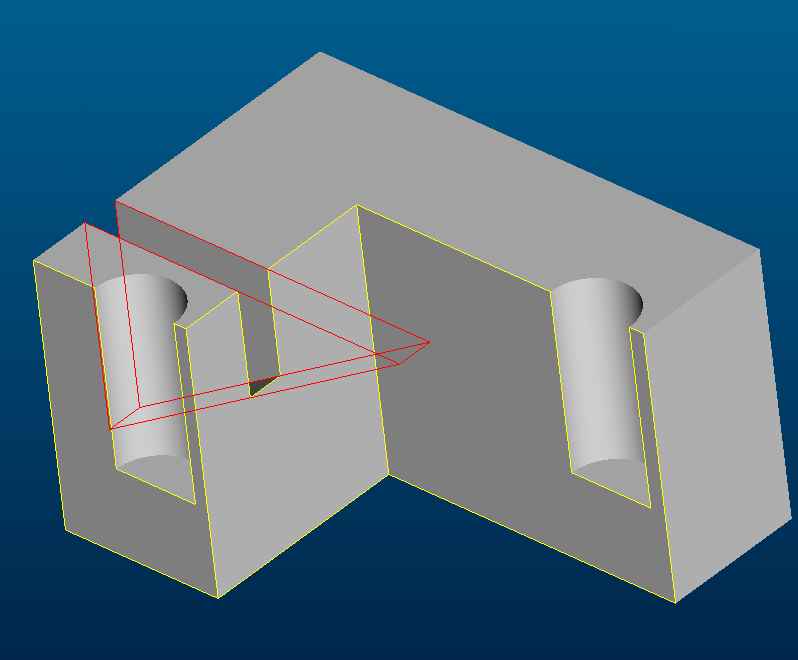

Hab noch mal detaillierter geschaut:
Die von Dir angesprochene Linie ist die "Durchdringung" des Stufenschnittes mit dem Ausbruch, konnte dieses Verhalten nachstellen bei mir. siehe Anhang...
