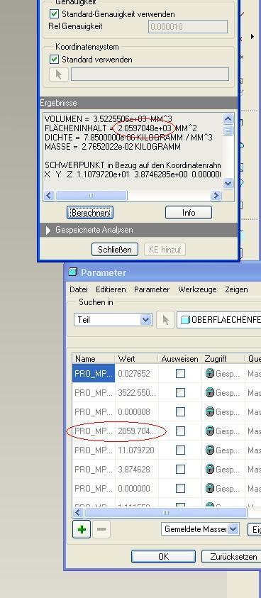

Hallo Forum,
mir ist gerade aufgefallen, dass der Paramter PRO_MP_AREA einen anderen Wert für die Oberfläche eines Teils aufweisst (2049.61) als wenn die Berechnung mit Analyse -> Modellanalyse ->Modell-Massenwerte durchgeführt wird (2059.704).
Der Parameter ändert sich auch nicht, wenn Ke's unterdrückt wird. Daraus kann man nun folgern, das der Parameter den falschen Wert hat.
Wann wird der Parameter eigentlich berechnet?
Oder sind dies Rechenungenauigkeiten? Die Unterschiede fördern das Vertrauen in die berechneten Werte jedenfalls nicht gerade!
Gruss p3steine

Regenerieren vergessen?

oberflaechenfehler.zip
regenerieren bringt leider nichts.
Anbei findet sich das Korpus - Delikti (wie schreibt man das überhaupt?)
Gruss Peter

Hm, bei mir gehts mit dem regenerieren...
Wenn ich das Teil direkt aufrufe hab ich auch unterschiedliche Werte, nach dem regenerieren nicht mehr...

nicht getestet, nur so ein Gedanke: liegt es evtl. an der Einstellung für die Massenberechnung (automatic/by request)

Udo hat mit der Einstellung der Massenberechnung recht...
Hat bei mir auch dann funktioniert.

Jetzt war ich zu langsam!
Wenn die Option mass_property_calculate auf automatic steht funktioniert's. Merci für den Tip.
Wie würde man den die Berechnung "by request" auslösen?
Gibt's einen Grund, die Config-Option auf by_request stehen zu lassen?
#Analyse#Modellanalyse#Massenberechnung
Um Differenzen zwischen den ermittelten Werte zu erreichen    Ist wohl für die Leute, die keine Zeit haben oder nur am Pentium 2 sitzen. Ansonsten wird ja bei jedem Regenerierungsdurchlauf die Berechnung mit angschoben und das kann schon mal etwas dauern.
Mahlzeit und Hallo, Udo und p3steine!
@p3steine: Dieser Hinweis stellt für Dich wahrscheinlich nur eine Info dar, so also nicht Deine Entscheidung beeinflussen, die Einstellung auf automatic zu stellen (Wie in dem Thread geschrieben, bin auch ich FÜR automatic)
Ich möchte bei dem Thema "by_request/automatic" nochmal auf das hier hinweisen.
