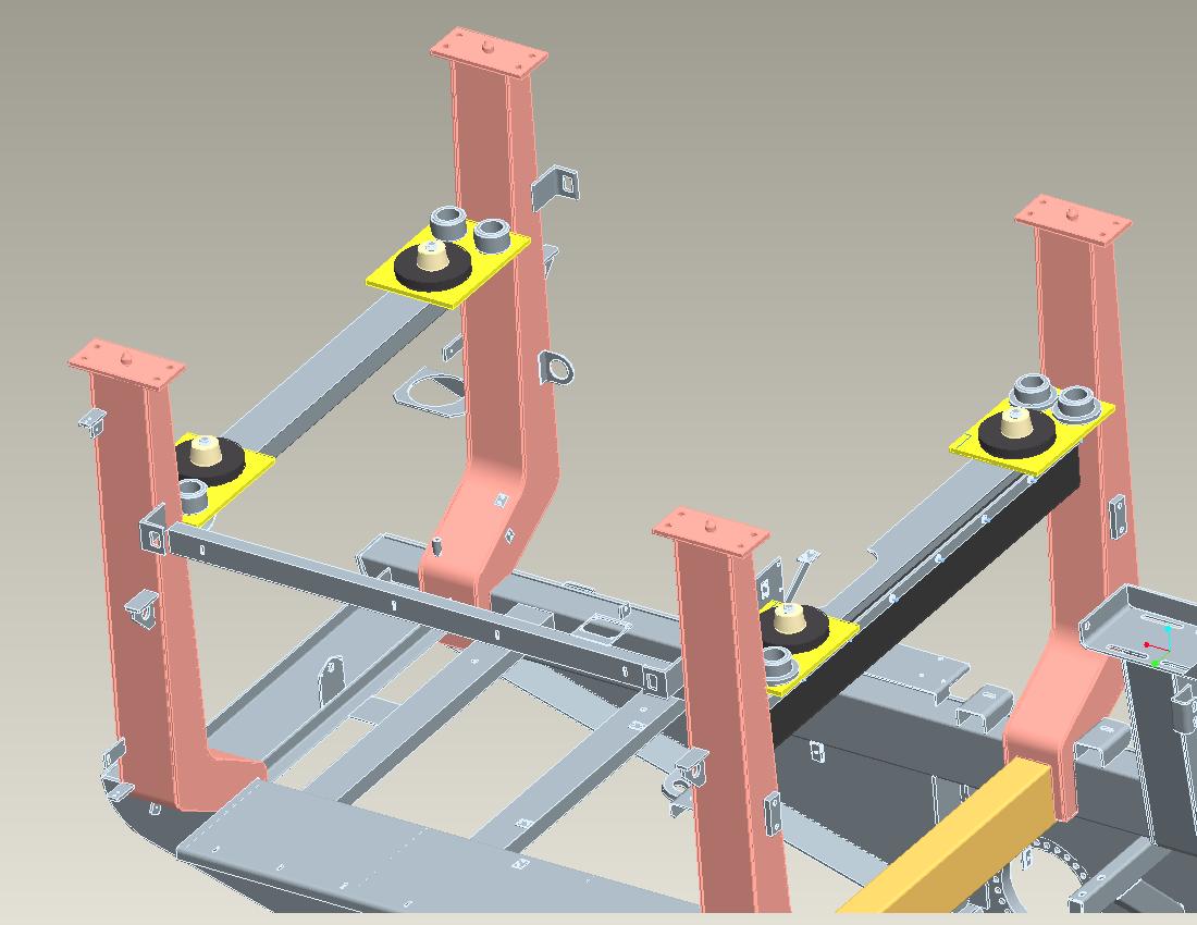

Hier kommt mal meine erste Frage, ich hab zwar die Suche benutzt, konnte aber keine mir helfende Antwort finden bzw. hab ich nicht mal selbiges Problem gefunden:
Ich hab eine Baugruppenzeichnung mit Stückliste.
Pos Nr. XX ist z.B. 4 mal in der Baugruppe verbaut.
Durch eine Änderung/Revision kommt z.B. eine Bohrung hinzu -> diese Bohrung durchdringt jedoch nur einen der 4 Teile -> nach dem Regenerieren der Baugruppe, wird die Pos XX plötzlich aufgeteilt, aus dem einen Teil der die Bohrung enthält wird eine neue Position mit Stückzahl 1.
Gleiches Problem ist auch schon bei anderen Baugruppenschnitten aufgetreten, z.B. Ausdrehung eines Lagersitzes an der geschweißten Baugruppe.
Der ProE Support konnte mir damals nicht helfen. Die haben gesagt das ist für sie ein neues Problem, sie gebens an PTC weiter.
Das Problem dürfte jedoch anscheinend in der Massenberechnung liegen -> da für ProE nach der Bearbeitung verschiedene Teile mit verschiedenen Massen vorhanden sind.
Gleiches Problem ist jedoch auch schon vorgekommen, wenn in allen gleichen verbauten Teilen die gleiche Bearbeitung durchgeführt wird ergo eigentlich die gleiche Masse haben müssten -> Angeblich stimmt die Massenberechnung dann an der x-ten Kommastelle nicht mehr.
Einzige Notlösung:
Da dies relativ selten vorkommt, und diese Bearbeitung vorraussichtlich auch nicht mehr verändert wird -> kann man die Massenberechnung auskommentieren, also /*GEWICHT=mp_mass("")
Ist natürlich keine saubere Lösung.
Kennt das Problem wer bzw. kennt jemand eine Lösung ohne auf die Massenberechnung verzichten zu müssen?
EDIT: um´s leichter verständlich zu machen hab ich mal ein Bild als Beispiel angehängt.
Wenn ich in eine der 4 gelben Platten eine Bohrung (oder Materialschnitt) einfüge, ändert sich die Stückliste auf 2 verschiedene Positionen mit 1 bzw. 3 Stück

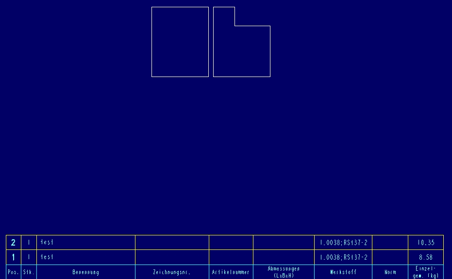

So, um´s nachvollziehbar zu machen, hab ich mal schnell eine Testbaugruppe angelegt.
den gleichen teil einfach zweimal in die Baugruppe eingefügt.
Wenn ihr die Zeichnung öffnet, seht ihr in der Stückliste bei Pos 1 -> 2Stück
Wenn ihr den Materialschnitt in der Baugruppe zurückholt, anschließend regeneriert und dann wieder in die Zeichnung geht, sollten zwei Positionen mit jeweils 1 Stück vorhanden sein.

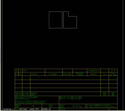

erstellt am: 08. Nov. 2006 11:24    Editieren oder löschen Sie diesen Beitrag!  <-- editieren / zitieren -->   Antwort mit Zitat in Fett Antwort mit kursivem Zitat    Unities abgeben: 1 Unity (wenig hilfreich, aber dennoch)2 Unities3 Unities4 Unities5 Unities6 Unities7 Unities8 Unities9 Unities10 Unities Nur für atti 10 Unities + Antwort hilfreich
Alles normal. Siehe neben. Schnitt drin, 1 Pos, stückzahl 2.
Versuch mal das ohne config.
Olaf

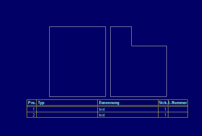

erstellt am: 08. Nov. 2006 11:48    Editieren oder löschen Sie diesen Beitrag!  <-- editieren / zitieren -->   Antwort mit Zitat in Fett Antwort mit kursivem Zitat    Unities abgeben: 1 Unity (wenig hilfreich, aber dennoch)2 Unities3 Unities4 Unities5 Unities6 Unities7 Unities8 Unities9 Unities10 Unities Nur für atti 10 Unities + Antwort hilfreich
Mahlzeit!
Bei mir ists auch so (Bild)!
ohne config: selbes Bild!
Grüße, Baste

Es liegt an der Option mass_property_calculate. Wir haben sie auf by_request stehen. Hab sie aber jetzt mal auf automatic umgestellt und habe auch 2 Zeilen bekommen. Ist aber alles gan logisch. Ihr gebt ja auch die Einzelgewichte der Komponenten aus. Pro/E würde ja lügen, wenn beide Platten das gleiche wiegen würden. Nehmt ihr den Parameter für die Einzelgewichte aus dem Wiederholbereich heraus, fällt die Stüli wieder auf eine Reihe zusammen.

ahaaaa, das ist in der Tat logisch, daran hatte ich nicht gedacht.
Das Einzelgewicht das ich in der Stückliste hab, ist ja praktisch dann das Gewicht aller einzelnen Teile innerhalb der Baugruppe -> aber eben nach Regenerierung etwaiger Nachbearbeitungen
Das heißt ich müsste irgendwie das Einzelgewicht des Rohteils da rein bekommen - Allerdings ist das natürlich wieder ein Widerspruch, wenn jemand auf die Idee kommt (z.B. Arbeitsvorbereitung im Produktionswerk) die Einzelgewichte mit der Stückzahl zu multiplizieren und mit dem Gesamtgewicht zu vergleichen
Noch ´ne Frage zur option mass_property_calculate -> wenn ich das auf by_request stelle heißt das ja soviel wie "auf Abruf" oder "Verlangen" - ist damit die angepasste Regenerierung gemeint oder wie?

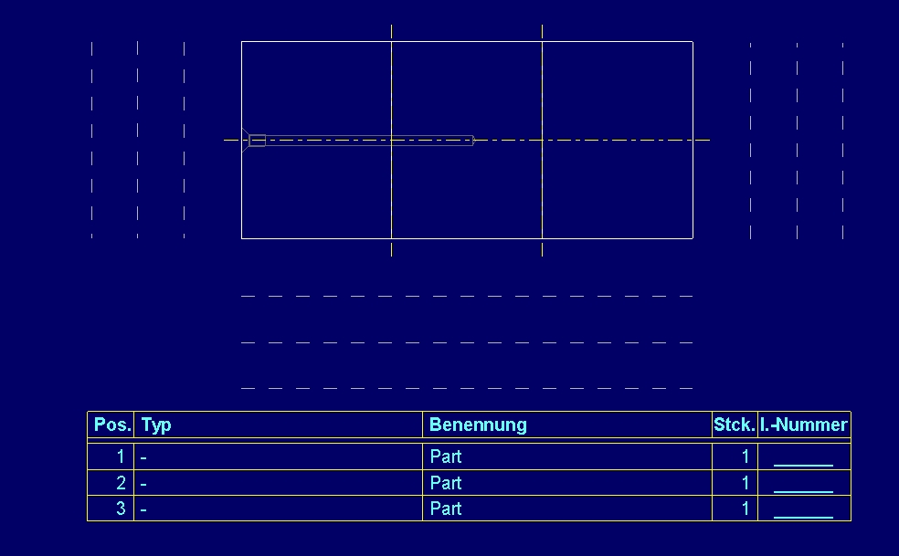

Is klar, aber, wie ich weiter oben schon beschrieben habe, hab ich's auch mal mit meiner Stücklisten-Tabelle versucht, die nur aus Nummer, Bezeichnung, Benennung, Anzahl besteht und da werden auch 2 Positionen gezeigt! Also kanns doch nicht am Gewichtsparameter liegen, oder?
Mahlzeit, Baste
Wir hatten nie 'ne Schulung in Pro/E; Wir hatten nie 'ne Schulung in Pro/I; Wir haben keinen Wartungsvertrag; Wir haben keinen Admin; Wir haben trotzdem Spaß!
EDIT: Bild: config=automatic; neue Zeichnung; neue Tabelle

habe extra wegen dir eine BG mit einem mehrfach eingebauten Teil erzeugt und darin geschnitten.

Anbei das Ergebnis.
Kann das vielleicht an den Beziehungen liegen, die Modellmassenwerte zuweisen?
GEWICHT=CEIL(PRO_MP_MASS*100,3)
Volumen = floor(PRO_MP_VOLUME/1000+0.005, 2)
(kurze Zeit später...)
Ja, es liegt daran!!!
Habe gerade die Beziehungen rausgenommen - Ergebnis:
Pro_MP_Mass in der Baugruppen-Beziehung geht
PRO_MP_Volume im Part geht
aber wenn ich PRO_MP_MASS im Part verwende, lange Liste.
Und so schließt sich der Kreis mit den Masse-Parametern!

Hauptrahmen einer unserer Maschinen ist z.B. über 8 m lang und 3,5 Tonnen schwer (siehe Bild oben mit den gelben Platten, das is ein Ausschnitt davon).

    PRO_MP_BLEM.zip
    Mahlzeit!
    So, ich hänge euch jetzt ma die Baugruppe an. Wer will kann ma im Einzelteil unter Beziehungen "nach dem regenerieren"
    GEWICHT=CEIL(MP_MASS("")*100,3) auskommentieren und sich dann die Stückliste anschauen. Es gibt eine Position , Anzahl 3.
    Bleibt die Beziehung aktiv, gibts 3 Positionen.
    Ich kapiers nicht!
    Habe auch schon Pro/Biert mit MP_MASS("") und PRO_MP_MASS, deshalb die versch. Parameter; Jedoch ohne Erfolg
