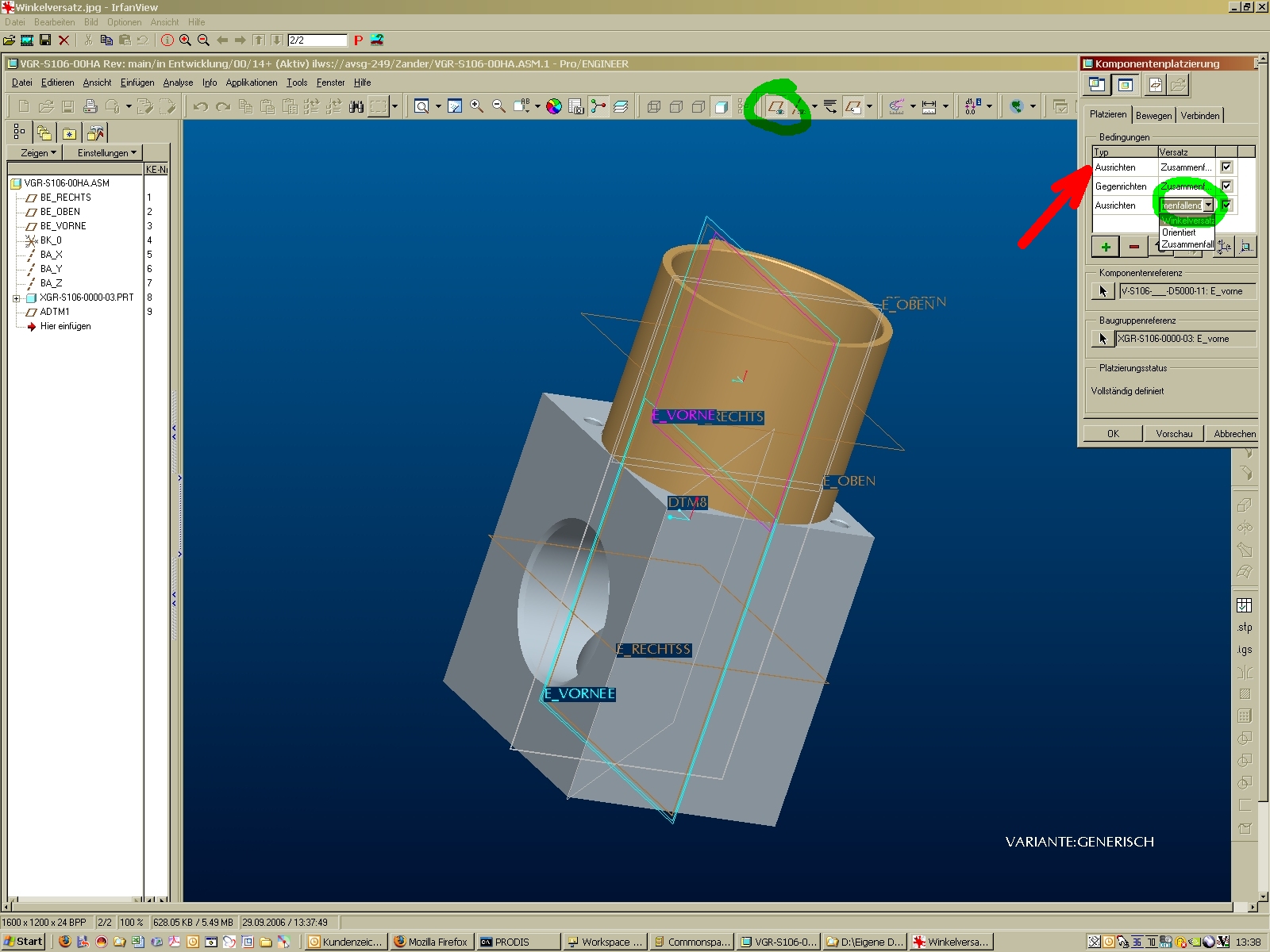

Mahlzeit!
mal mit Bild. Du siehst ich habe einen Haufen Ebenen - die solltest Du auch haben.
Der rote Pfeil zeigt auf die erste Platzierungsbedingung: Die muß "rotativ" sein, wie der Kolleg bereits geschrieben hat. Hier: Achse-Achse
In der 3. Bedingung habe ich nun die beiden hervorgehobenen Ebenen gewählt und kann nun Winkelversatz anwählen.
Gruß, Baste

tbrandau
Sehen Sie sich das Profil von tbrandau an!   Senden Sie eine Private Message an tbrandau  Schreiben Sie einen Gästebucheintrag für tbrandau
Beiträge: 26
Registriert: 13.12.2005
Dell M90, XP+SP2, 4GB RAM, FX3500M, Wildfire2 M220
erstellt am: 29. Sep. 2006 14:21    Editieren oder löschen Sie diesen Beitrag!  <-- editieren / zitieren -->   Antwort mit Zitat in Fett Antwort mit kursivem Zitat    Unities abgeben: 1 Unity (wenig hilfreich, aber dennoch)2 Unities3 Unities4 Unities5 Unities6 Unities7 Unities8 Unities9 Unities10 Unities
So, aus gut verdaut und Dank dem Superbild habe ich es endlich hingekommen. Diese Ebenenfixierung beim Pro/E macht mir als Pro/Desktopumsteiger echt zu schaffen. Man muss sich wirklich erst einmal daran gewöhnen, das man erst mal die Ebenen schafft und dann orientiert und nicht die sachen an den Flächen ausrichtet.
Ich habe mein (importiertes GF-Teil) mit einer Mittenebene ausgestattet (die beide Öffnungen mittig schneidet) und diese Ebene mit der Fussebene ausgerichtet. Der Vorschlag "Gegenrichten" mit mass wurde erst mal akzeptiert, dann konnte ich aber auf "Winkelversatz" stellen und den entsprechenden Winkel eingeben.
Funktioniert also super, vielen Dank für die Hilfe.
