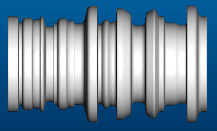

Hallo zusammen.
Ich habe versucht eine Rotationskontur einer Walze (aus ACAD) in den Skizzierer einzuladen. Das hat auch ganz gut funktioniert. Allerdings ist die Kontur recht umfangreich und Pro/E versieht sie komplett mit Maßen. Dadurch geht mir Pro/E in die Knie. Desweiteren kann ich damit kein Volumenkörper erstellen, da ich die Meldung "ungelöste Schnitte" bekomme.
Ich habe die dwg mal angehängt.
Weiß jemand Rat?
Besten Dank im voraus.
Gruß.
Der Juice

Du hast ne doppelte Linie am dritthöchsten Punkt (Ist ziemlich genau in der Mitte) Wenn ich die Line als "Konstruktion" definiere, kann ich's rotieren.

ich habe es versucht, in dem ich das DWG erst als Modell importiert habe und dann die Kurve als Skizze verwendet habe.
Und so sieht's dann aus ...

Hallo rjordan.
Wie kann ich denn eine dwg als Modell importieren?

Original erstellt von juice:
Wildfire bietet mir die Möglichkeit, DWG-Daten auch als Modell zu importieren.

Du kannst das dwg als Skizze importieren!
Du kannst auch einen Körper draus machen, wenn Du die doppelte Linie (s.o.) rauslöscht!
