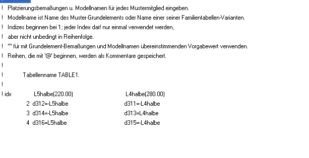

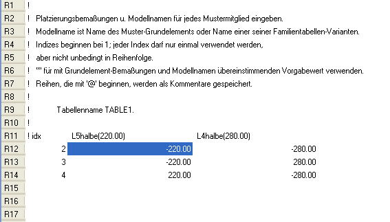

Hallo Forum!
Grund meines Anliegens ist, ich steuere mehrere Teile in einer Familientabelle und das Muster hat jeweils unterschiedliche Lagen
Im Anhang sehr ihr ein Tabellengesteuertes Muster einer Bohrung, die Bohrung ist immer dieselbe , nur die Lage unterschiedlich.
Ich möchte immer dergleiche Wert der ersten Bohrung des jeweiligen Teiles mit oder ohne Minus dasteht, d.h. ich dachte mir dass zuerst so:
erste Bohrung hat die Werte:
220mm = d299 und
280mm = d300
also..
L5halbe(d299)    L4halbe (d300)
-d299                -d300
-d299                  d300
d299                -d300
wenn also das andere Fam.tab.teil statt 220mm 240mm hätte würde dies in das Muster übertragen.
Leider hatte es so wie ich es mir dachte nicht funktioniert.
Mach ich etwas verkehrt oder gehts nicht?

vorausgesetzt ich habe Dich richtig verstsnden, Schlage ich folgendes vor:
steuer das Ganze über Beziehungen
-Tabellenmuster erstellen
-Beziehungen: z.B.
dxx1=-d299
dxx2=-d299
dxx3=d299
dxx4=-d300
dxx5=d300
dxx6=-d300
dxx1-dxx6 wären hier die Werte des Tabellenmusters.
Beziehungen direkt in der Tabelle zu definieren geht meines Wissens nicht.

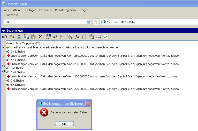

Danke für Deine Hilfe,aber....
die im Anhang dargestellte Tab. meldet Fehler
Hast Du ne Ahnung was ich verkehrt mache??
Erklärung : L4halbe und L5halbe hiessen vorher d299 u. d300, aber ich muss doch jetzt die neu eingetragenen Namen verwenden ...oder?!

Beziehungen in Beziehungen und raus aus der Tabelle!
soll heißen: den Inhalt Deiner Tabelle in die Beziehungen
und in die Mustertabelle nur die Parameter (z.B. dxx1)

in der Mustertabelle lässt er doch nur Werte zu oder täusche ich mich?
Beziehung:
Habe vor alle neagtiven Zeilen ein $, die Beziehungen funktionierten zwar dann, aber dafür ist die Bohrung in einen Dauer-Fehler-Modus gerutscht....
sobald ich die Zeile
d312=L4halbe als Beziehung eingebe fliegt mir das Bohrungs-Ke auseinander....
seufz
noch Vorschläge für ne kleine Dumpfbacke wie mich ??

Ihr seid auf dem Holzweg, zumindest was die Beziehungssteuerung von Mustertabellenwerten geht. Siehe hier: http://ww3.cad.de/foren/ubb/Forum12/HTML/010042.shtml#000006
Ihr könnt auch nicht einem mehr oder wenig temporären Tabellenmusterwert durch eine Beziehung steuern.
Bei einer so einfachen Musterung macht man das Ganze über ein 2x2 gesteuertes Beziehungsmuster.
Erste Richtung ist l4halbe. Die Beziehung dazu heißt:
memb_i=-(l4halbe)*2
Zweite Richtung ist l5halbe. Die Beziehung dazu heißt:
memb_i=-(l5halbe)*2
Neben habe ich mal diese Beziehungen reingebracht.

Hallo Kerstin,
ich muss zu meiner Schande gestehen, dass ich das Prinzip zwar getestet, aber dabei keine negativen Werte benutzt habe.
Diese negativen Werte werden nicht ins Tabellenmuster übertragen, obwohl sie in der Beziehung korrekt erzeugt werden. Dadurch liegen die Bohrungen übereinander und es wird eine Fehlermeldung generiert.
Der Vorschlag von Olaf ist hier sicherlich eine Alternative. Bei einem unsymetrischen Muster hilft er allerdings nicht weiter.
Ich halte die Nichtübertragung des Vorzeichens ins Tabellenmuster für einen schwerwiegenden Fehler in ProE.

ich hatte es schlussendlich etwas auf die altmodischere Tour gemacht, teils Muster und dann gespiegelt oder so. Hatte zuviel Zeit gebraucht. Sorry. Lösung von Os muss jemand anders ausprobieren (die waren aber immer super , ich erinnere nur an die Zahnräder - nochmals danke für die Mühe damals Os )
