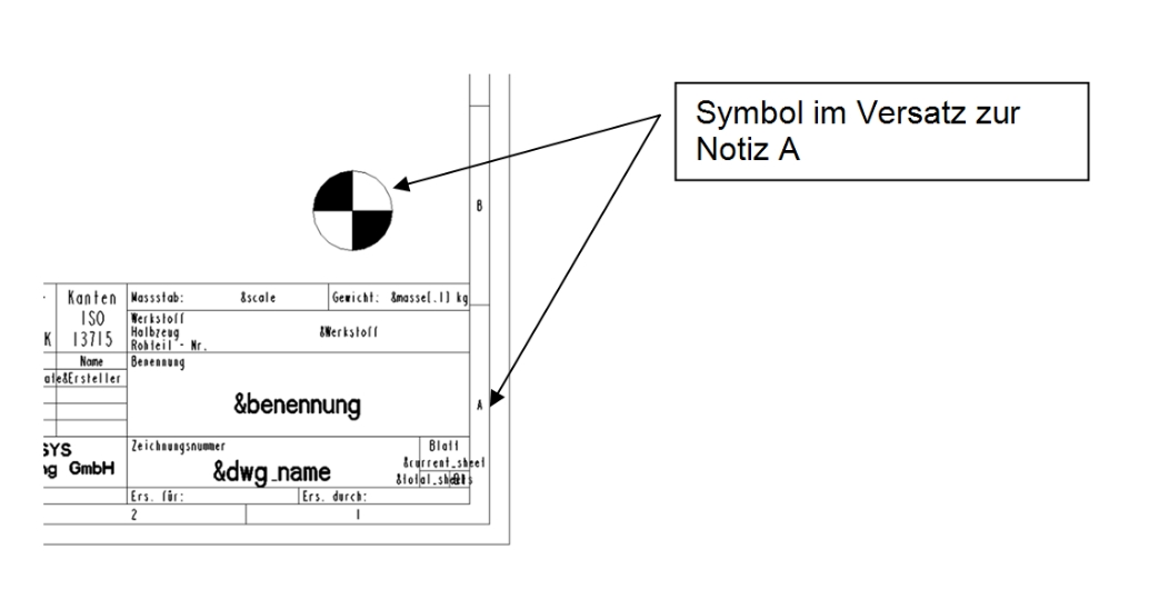

Hallo Udo,
mal ne ganz dumme Idee, vielleicht habe ich in der schnelle auch nicht alles richtig verstanden.
Du kannst doch eine Notiz oder ein Symbol in der Formatvorlage mit der Option Versatz platzieren. Wenn Du nun als Versatz jeweils den Buchstaben oder die Zahl im Zeichnungsrand verwendest, ist die Position immer von der Lage dieses Buchstaben abhängig und wird auch mit dem Rahmen ersetzt.
Viele Grüße aus Koblenz
Teddy

Original erstellt von Teddy:
Hallo Udo,
Teddy
das mit dem Veratz ist mir klar, währe natürlich auch eine Möglichkeit! Jedoch muss ich dann bei jedem Format, dieses Symbol einpflegen!! Das Problem ist auch, wenn ich es ins Format einpflege, dass ich es nicht mehr abhängig von einem Parameter ein - bzw. ausblenden kann!
Vielleicht hat einer noch eine andere Idee!?
