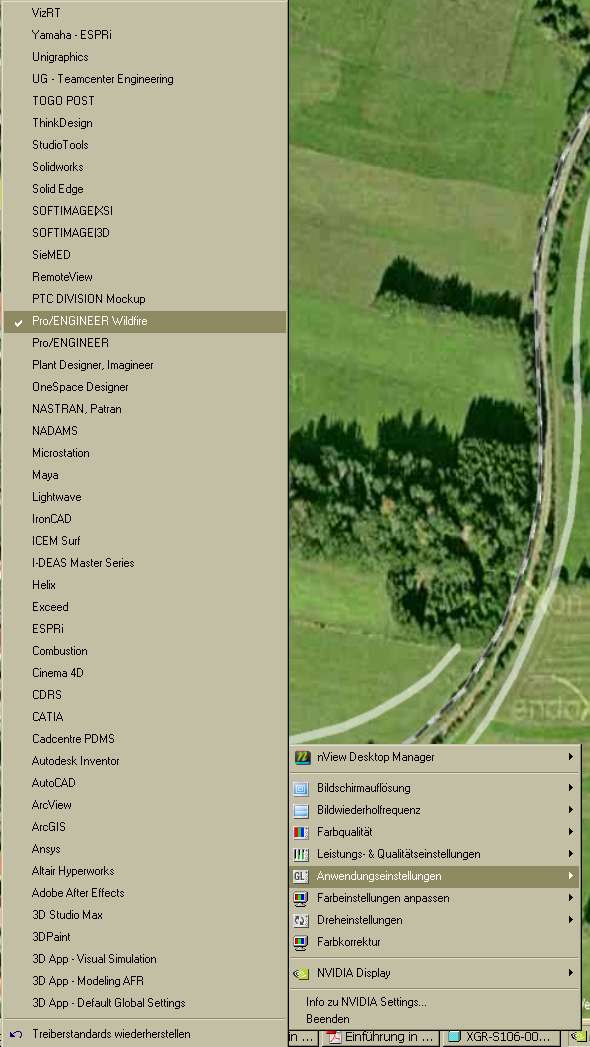

Mahlzeit!
Wir haben mehrere identische Rechner mit der in meiner Sys-Info angegebenen Konfiguration am Laufen. Bei einem und nur bei diesem (blöderweise ist es meiner  ) tritt folgendes Pro/Blem auf:
Wenn ich das 7. Fenster öffne, hängt sich Pro/E auf. Ohne Meldung usw. Wenn ich das Fenster schliessen will kommt die übliche Meldung " ...reagiert nicht blabla..."
Erstaunlicherweise ist dieser Fehler nachvollziehbar und unabhängig von der Datenmenge, die gerade in Bearbeitung ist. Weiterhin ist es auch egal, ob ich die Fenster in einer Sitzung öffne oder auf mehrere Sitzungen verteile.
Jetzt hoffe ich, dass mir die wirklich erfahrenen Anwender vielleicht einen Anhaltspunkt geben können, wo ich evtl. einen Hebel ansetzen kann?
[X] Grafikkartentreiber.

Hallo, Johannes und Danke, dass sich der GROSSE Moderator meiner annimmt.
Ich halte dagegen, dass auf den anderen Rechnern der gleiche Treiber installiert ist und die jenes Pro/Blem nicht haben.
Werde es trotzdem mal damit Pro/Bieren (wenngleich ich mich selbst verdächtige, darauf auch schon mal gekommen zu sein und diesen Weg schon beschritten zu haben)
Das mit der Sys-Info sehen wir gleich!
Ahh, Danke MiHo für den Link! Wie Du siehst hat's funtioniert!

Bei uns hat ein Update des Grafikkartentreibers genau dieses Problem mit genau dieser Grafikkarte gelöst. Vorsichtshalber solltest Du aber auch mal den Einstellungen der Treibersoftware auf den Zahn fühlen (man kann bei dieser Grafikkarte 'ne Menge herumkonfigurieren).
Ansonsten könntest Du auch testweise mal Zone Alarm deinstallieren.

ich habe bei einem Benutzer das gleiche Problem. Ursache dafür war der aktivierte DesktopManager, der mit dem Treiber geliefert wird.
Die Grafikkarte war eine NVIDIA Quadro4 FX1400 mit der Treiberversion 84.26.

Danke Günther - Das war's!!!
endlich wieder:
"Zu viele offene Fenster. Einige schließen und erneut versuchen."
...ist mir schon richtig abgegangen!
BTWBy the way (So nebenbei bemerkt):für
Ich muß mich dafür entschuldigen, diesen Beitrag vor lauter Verzweiflung hier ins ProE-Forum gestellt zu haben. Ich war aber echt der Überzeugung, dass dies nicht "so einfach" mit einer Hardware-Einstellung behoben werden kann (Insbesondere, da ich bei einer OpenGL-Anwendung auch schon auf die GraKa gekommen bin).
Aber Ihr habt euch nicht verwirren lassen und mir CAD.de sei Dank helfen können.
Trotzdem bleibt die Verwunderung, warum ich bei einer zertifizierten Grafikkarte mit aktivierten Pro/E-Voreinstellungen (siehe Bild)
die Einstellungen noch aufwendig verändern muß?
Auf alle Fälle euch nochmal vielen Dank!

Da gibts nix zu entschuldigen, so was ähnlichens hat fast jeden von uns schon mal getroffen...
Und wie immer im Forum gilt: Selbst das kleinste Problem sauber gefragt und gelöst hilft allen Nachfolgenden!
Ein anderer Killer ist übrigens "Eigenschaften von Anzeige/Darstellung/Effekte/Fensterinhalt beim Ziehen anzeigen" - sollte man tunlichst ausschalten! HTH und
Jawohl! ...und auch solche Schmankerl wie Menü- und Mausschatten sind glaub' ich überflüssig. Was ich auch immer empfehle ist, zur klassischen Ansicht zurück zu wechseln.
