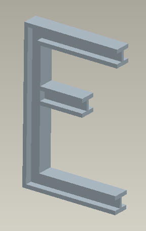

Ich habe folgendes Problem:
Ich muss die Buchstaben "T" und "E" modellieren,wobei der Querschnitt die Form eines auf der Seite liegenden Hs haben soll.
Nun weiß ich leider nicht,mit welcher Technik ich das am einfachsten bewerkstelligen kann.
Hab zuerst die Buchstaben als Zugkörper machen wollen,also erst leitkurve und dann den Querschnitt erstellen,geht aber leider nicht.
Wie könnte ich das sonst machen?

Das geht nicht mit einem Zugkörper, da mußt du zwei nehmen. HTH
Erklärung: Ein Zugkörper kann nur einen Anfang und ein Ende haben.

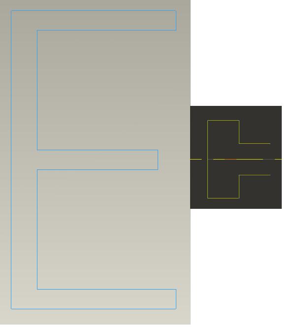

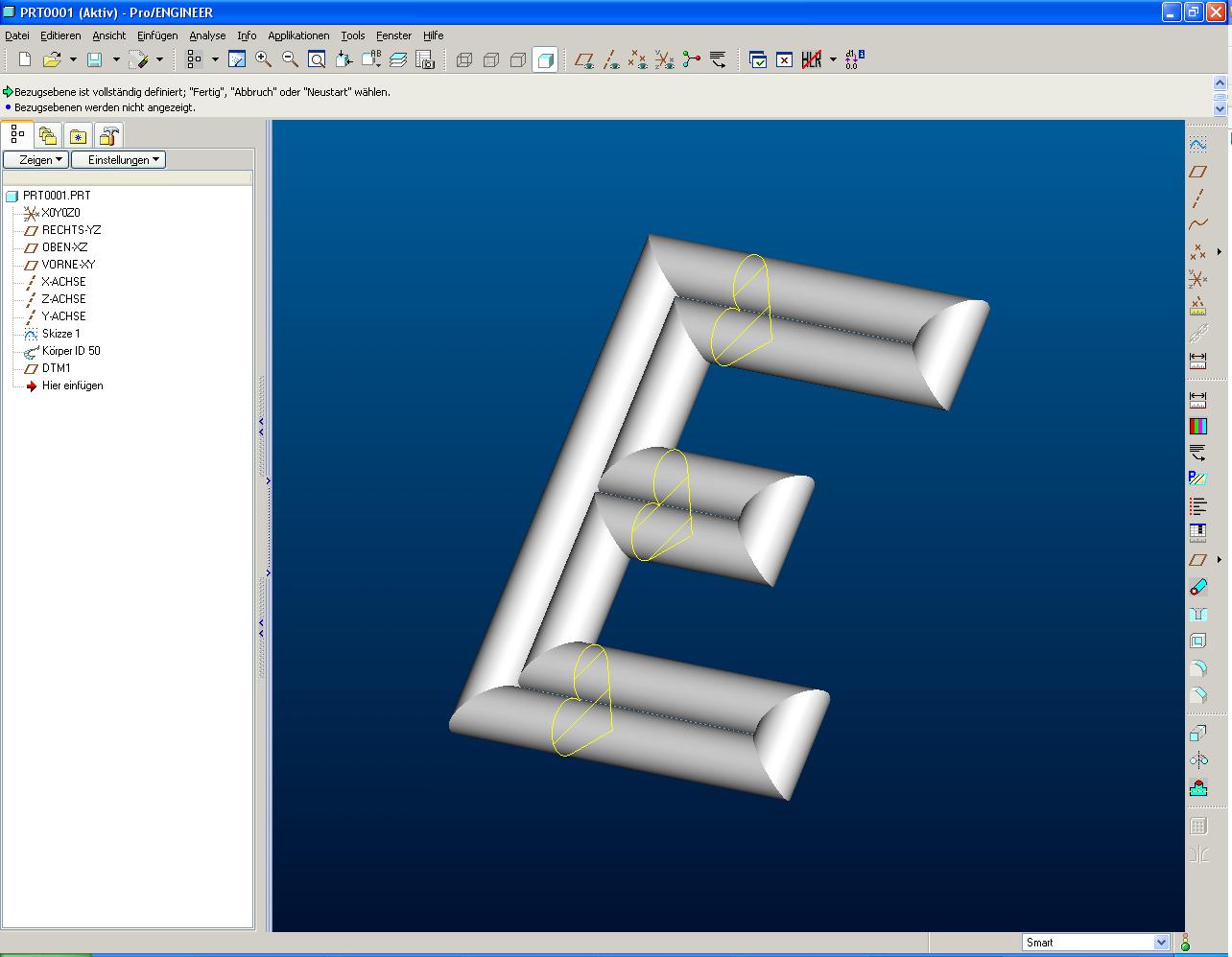

erstellt am: 06. Sep. 2006 20:38    Editieren oder löschen Sie diesen Beitrag!  <-- editieren / zitieren -->   Antwort mit Zitat in Fett Antwort mit kursivem Zitat    Unities abgeben: 1 Unity (wenig hilfreich, aber dennoch)2 Unities3 Unities4 Unities5 Unities6 Unities7 Unities8 Unities9 Unities10 Unities Nur für FCK_FAN_Viktor 10 Unities + Antwort hilfreich
Sowas?
Kurve Skizzieren und zwei mal Schnitt ziehen (hier mit Variabel gezogenem Schnitt...)

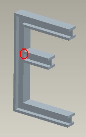

Original erstellt von cbernuth@DENC:
Sowas?
Ja, aber ohne die beanstandete Stelle.

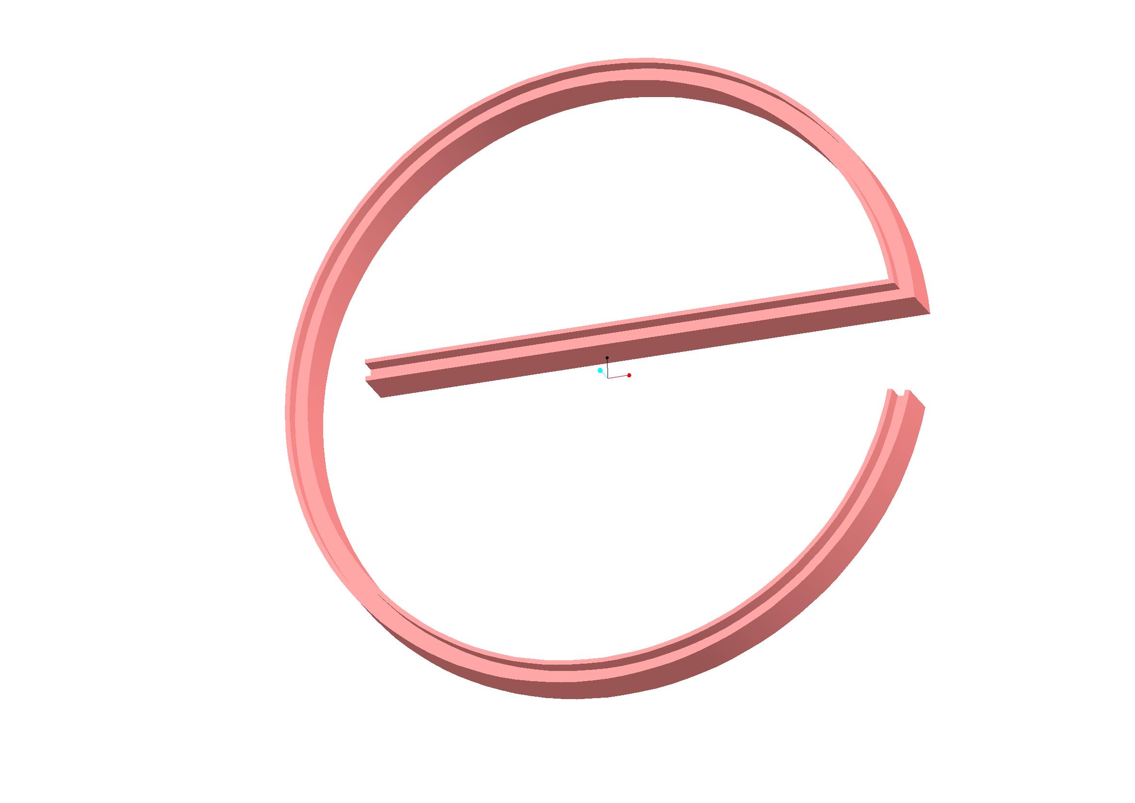

erstellt am: 07. Sep. 2006 08:01    Editieren oder löschen Sie diesen Beitrag!  <-- editieren / zitieren -->   Antwort mit Zitat in Fett Antwort mit kursivem Zitat    Unities abgeben: 1 Unity (wenig hilfreich, aber dennoch)2 Unities3 Unities4 Unities5 Unities6 Unities7 Unities8 Unities9 Unities10 Unities Nur für FCK_FAN_Viktor 10 Unities + Antwort hilfreich

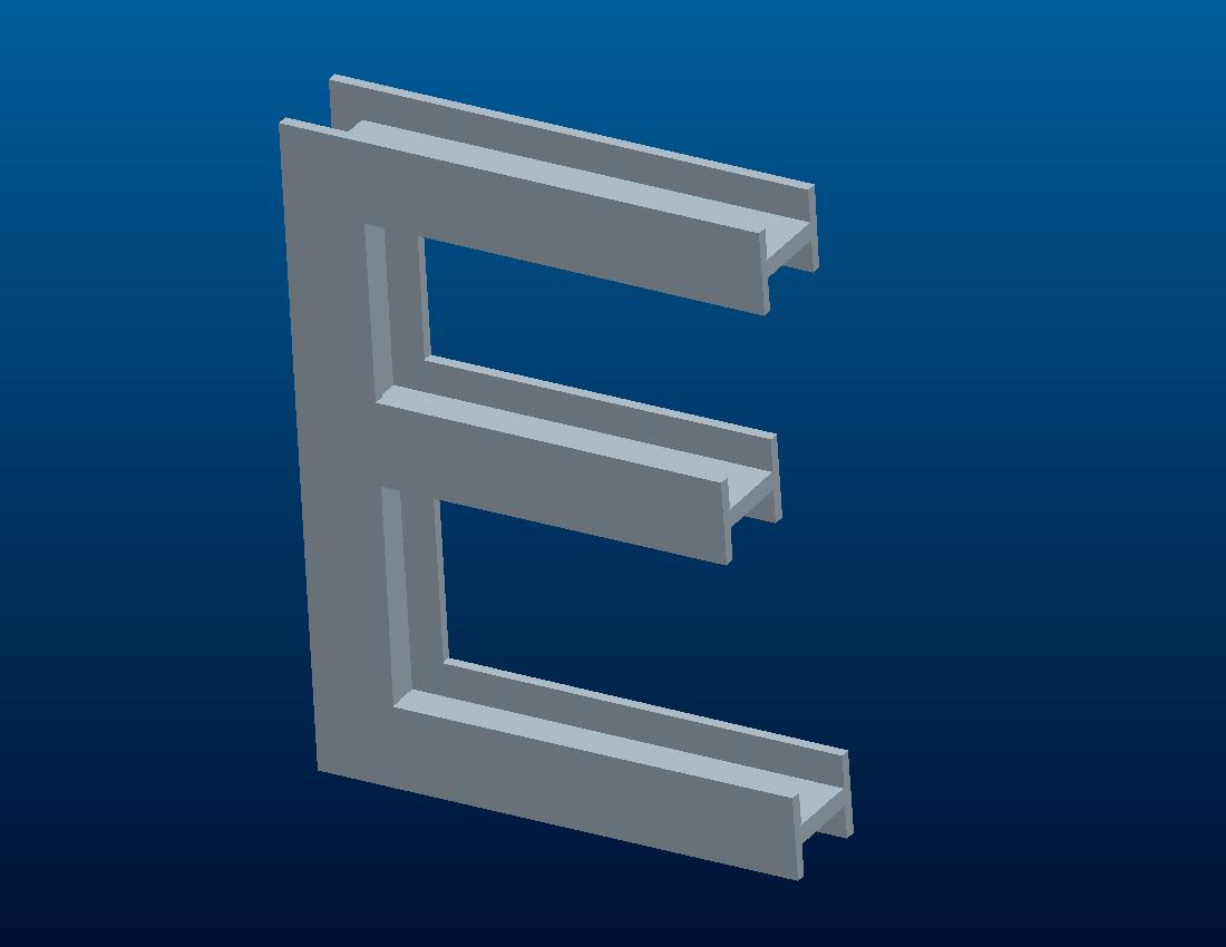

Ich rate jetzt auch mal mit....
So vielleicht?

Einen hab ich noch...

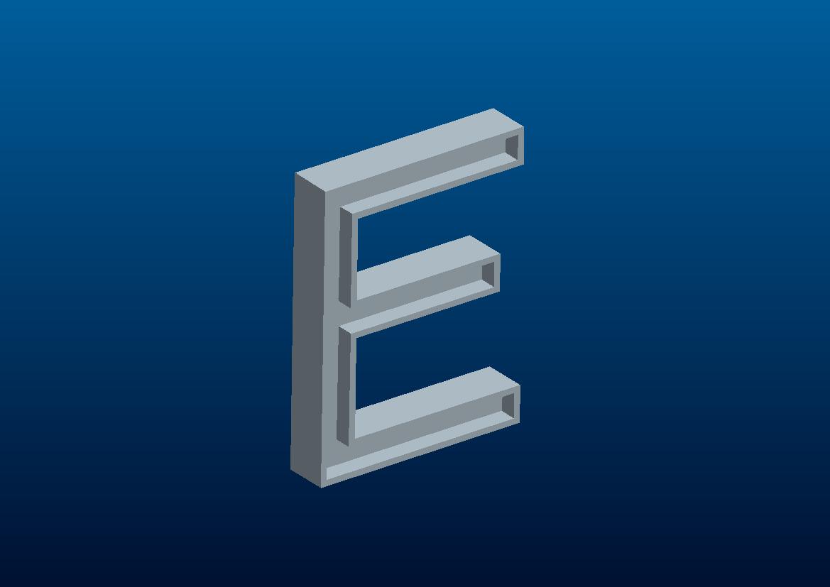

erstellt am: 07. Sep. 2006 10:51    Editieren oder löschen Sie diesen Beitrag!  <-- editieren / zitieren -->   Antwort mit Zitat in Fett Antwort mit kursivem Zitat    Unities abgeben: 1 Unity (wenig hilfreich, aber dennoch)2 Unities3 Unities4 Unities5 Unities6 Unities7 Unities8 Unities9 Unities10 Unities Nur für FCK_FAN_Viktor 10 Unities + Antwort hilfreich

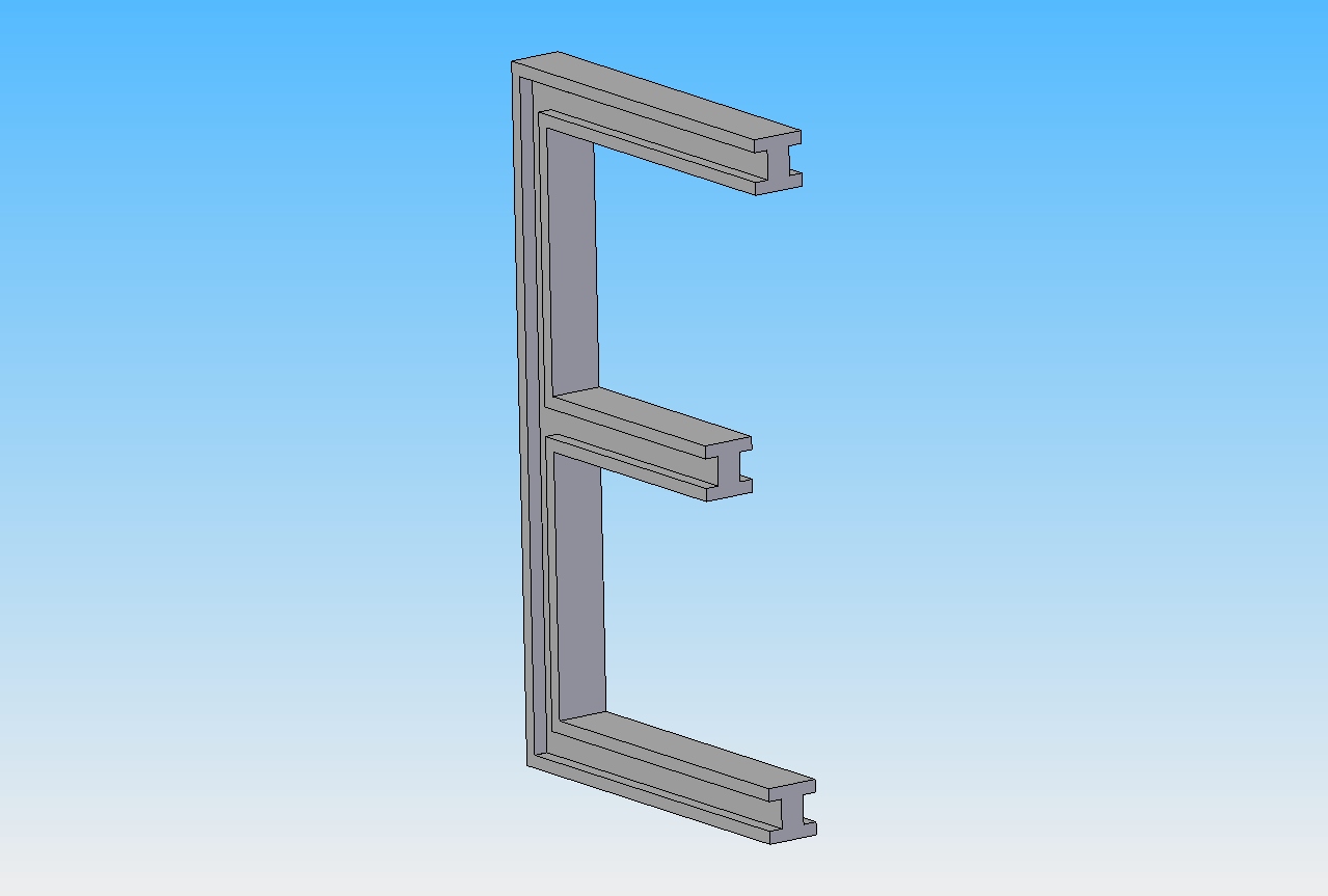

Ich meine ja, er will so was wie angehängt.
Aber vielleicht hilft er uns ja noch ein bisschen!?

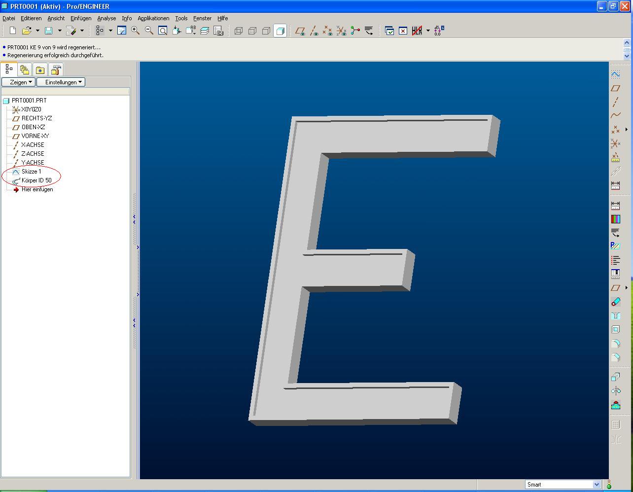

Kann leider mit KE`s nicht mehr wirklich was anfangen.
Hab mir jetzt aber folgendes gedacht,zum Erstellen von "E".
1.Ich erstelle einen Zugkörper,mit meinem gewünschten Querschnitt.Jedoch  nicht das gesammte E,sondern lass den inneren Balken weg.
Dh. ich bekomm ein "[".
2.Sobald es fertig ist,geh ich auf "Einfügen"..."Profil" und zeichne an die Innenseite des "[" noch meinen Querschnitt rein,lasse es in die Tiefe wachsen und müsste so ein E zustande bekommen.
3.Dann müsste ich nur noch die Abschnitte,die dadurch verdeckt werden,wegschneiden.Wie das geht weiß ich aber noch nicht.
Kannst du mir folgen? Müsste doch so funktionieren,oder ?

Ahh,hab erst jetzt gesehen,dass ihr alle Bilder angehängt habt.
So wie es cbernuth@DENC in seinem ersten Bild gepostet hat,soll das "E" aussehen am Ende,nur ohne die beanstandete Stelle,wie das U_Suess schon geschrieben hat.

Mit einem Zug_KE und einem extrudierten KE geht es folgendermaßen:
1. extrudierten Körper, das E, erzeugen
2. #Einfügen#Ziehen#dünner Körper
Leitkurve wählen #Amsichtskette. Jetzt auf der einen Seite des E's eine Kante wählen, alle anschließenden werden gewählt.
Zweimal bestätigen
Jetzt springt er in den Skizzierer. Einen Strich für den langen Schenkel des H's zeichnen, der dann komplett um die Kontur läuft.

Original erstellt von FCK_FAN_Viktor:
Na eine Leitkurve hat einen Anfang und ein Ende.Wenn ich also die leitkurve in Form eines "E"s zeichnen will,muss ich doch einmal absetzten bzw.darf ich mit der Linie eine andere nicht nochmal kreuzen.
Die Leitkurve hat einen Start- und einen Endpunkt. Diese können aber auch identisch sein.
Schau dir doch mal mein E an.
Gruß Christian

so wie Olaf das gemacht hat geht es auch nur mit einem Zug-KE (Siehe Börga).
Außenkontur E als Skizze (siehe Bild)
Einfügen -> Ziehen -> Körper
als Leitkurve die Skizze des E wählen
Skizze fertig
Attribut: mit Innefläche
Skizze für den Schnitt ist ein halbes, am Mittelsteg offenes H (siehe Bild)
Fertig
Jetzt müssen nur noch die geschlossenen Endflächen der drei waagerenchten E-Striche entfernt werden

Achso hast du das gemacht,das E sozusagen umrundet,richtig ?
Da sind die Enden aber geschlossen und ich brauch das E,wie U_Suess es in seinem Bild hat.
Auf jeden Fall aber hab ich es hinbekommen,so wie ich das aufgezeigt habe.
Erst ein "[" als Ziehkörper gebildet,dann den inneren Balken als Profilkörper dazugemacht und schließlich 2 unnütze Innenkanten ( so wie im 2 Bild in diesem Thread im Bild zu sehen ist) wieder rausgeschnitten.
Fehlt mir noch das "T",welches ich auf die gleiche Weise gleich machen werden.
Bingo!
