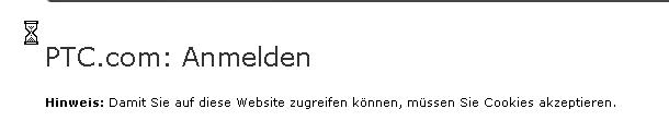

ELSEGO
Sehen Sie sich das Profil von ELSEGO an!   Senden Sie eine Private Message an ELSEGO  Schreiben Sie einen Gästebucheintrag für ELSEGO
Beiträge: 4
Registriert: 10.05.2007
Heute Abend Meisterfeier auf Schalke!!!!
erstellt am: 12. Mai. 2007 00:11    Editieren oder löschen Sie diesen Beitrag!  <-- editieren / zitieren -->   Antwort mit Zitat in Fett Antwort mit kursivem Zitat    Unities abgeben: 1 Unity (wenig hilfreich, aber dennoch)2 Unities3 Unities4 Unities5 Unities6 Unities7 Unities8 Unities9 Unities10 Unities Nur für Stahl 10 Unities + Antwort hilfreich
Jetzt muss ich auch noch eine dumme Frage stellen!!
(Sorry schon im voraus)
Wenn ich  http://www.ptc.com/appserver/cs/view/solution.jsp?n=132326
anklicke erscheint bei mir nur eine leere Seite was könnte ich falsch gemacht haben????
Danke schon im voraus

erstellt am: 12. Mai. 2007 00:28    Editieren oder löschen Sie diesen Beitrag!  <-- editieren / zitieren -->   Antwort mit Zitat in Fett Antwort mit kursivem Zitat    Unities abgeben: 1 Unity (wenig hilfreich, aber dennoch)2 Unities3 Unities4 Unities5 Unities6 Unities7 Unities8 Unities9 Unities10 Unities Nur für Stahl 10 Unities + Antwort hilfreich
siehe Anhang.

ELSEGO
Beiträge: 4
erstellt am: 12. Mai. 2007 10:29    Editieren oder löschen Sie diesen Beitrag!  <-- editieren / zitieren -->   Antwort mit Zitat in Fett Antwort mit kursivem Zitat    Unities abgeben: 1 Unity (wenig hilfreich, aber dennoch)2 Unities3 Unities4 Unities5 Unities6 Unities7 Unities8 Unities9 Unities10 Unities Nur für Stahl 10 Unities + Antwort hilfreich
Sorry dieser Tipp hilft mir nich wirklich weiter!
Bin angemeldet!!
muss ich da meinen account erweitern oder was???

HaggeL
Entwicklungsingenieur
Sehen Sie sich das Profil von HaggeL an!   Senden Sie eine Private Message an HaggeL  Schreiben Sie einen Gästebucheintrag für HaggeL
Beiträge: 150
Registriert: 11.01.2007
privat:
MS Windows XP SP2; X86 PC 1.86Ghz Proz.; 2Gb RAM; Geforce 6600 Go Grafikk.;
ProE Wildfire 4.0 Student Edition
Datumscode: M020<P>
Inventor Professional 11 (Schulungsversion)
Build: 344b, Release: 11 SP2 <P><P>uni:
MS Windows XP SP2; X86 PC 3,0Ghz Proz.; 1Gb RAM; Intel Q965/Q963 Express Grafikk.;
ProE Wildfire 4.0 Educational Edition
Datumscode: <P>
<P>
www.octanes.de :
MS Windows XP SP2; Intel Xeon 2Ghz Proz.; 2Gb RAM; Quadro4 900 XGL Grafikk.; <P>MD R2 Patran
MD R2 Nastran
Datumscode: <P>
erstellt am: 12. Mai. 2007 11:56    Editieren oder löschen Sie diesen Beitrag!  <-- editieren / zitieren -->   Antwort mit Zitat in Fett Antwort mit kursivem Zitat    Unities abgeben: 1 Unity (wenig hilfreich, aber dennoch)2 Unities3 Unities4 Unities5 Unities6 Unities7 Unities8 Unities9 Unities10 Unities Nur für Stahl 10 Unities + Antwort hilfreich
ich akzeptiere Cookies (und andere Süssigkeiten ), bei mir kommt aber auch nur eine leere Seite.
Bei verschiedenen Browsern auf verschiedenen Rechnern kommt sogar teilweise "Seite nicht gefunden" als Fehlermeldung.
Angemeldet mit meinem Account bin ich auch.
Hat jemand eine Idee woran es liegen könnte? Einfach weitergeben der DLL wird wahrscheinlich aus rechtlichen Gründen nicht drin sein, oder?
Gruß HaggeL

JPietsch
Administrator PDMLink
Beiträge: 5611
Registriert: 12.09.2002
erstellt am: 12. Mai. 2007 13:00    Editieren oder löschen Sie diesen Beitrag!  <-- editieren / zitieren -->   Antwort mit Zitat in Fett Antwort mit kursivem Zitat    Unities abgeben: 1 Unity (wenig hilfreich, aber dennoch)2 Unities3 Unities4 Unities5 Unities6 Unities7 Unities8 Unities9 Unities10 Unities Nur für Stahl 10 Unities + Antwort hilfreich
Original erstellt von HaggeL:
Bei mir geht's. Inne Firma genauso wie at home. Mit Firefox, Microsoft IE und Mozilla.

erstellt am: 12. Mai. 2007 21:43    Editieren oder löschen Sie diesen Beitrag!  <-- editieren / zitieren -->   Antwort mit Zitat in Fett Antwort mit kursivem Zitat    Unities abgeben: 1 Unity (wenig hilfreich, aber dennoch)2 Unities3 Unities4 Unities5 Unities6 Unities7 Unities8 Unities9 Unities10 Unities Nur für Stahl 10 Unities + Antwort hilfreich
Blockiert dein Proxy oder Firewall HTTPS

erstellt am: 14. Mai. 2007 08:17    Editieren oder löschen Sie diesen Beitrag!  <-- editieren / zitieren -->   Antwort mit Zitat in Fett Antwort mit kursivem Zitat    Unities abgeben: 1 Unity (wenig hilfreich, aber dennoch)2 Unities3 Unities4 Unities5 Unities6 Unities7 Unities8 Unities9 Unities10 Unities Nur für Stahl 10 Unities + Antwort hilfreich
hat bei mit auch erst nicht funktioniert. Versucht mal euch erst anzumelden und dann die Seite aufrufen.

erstellt am: 15. Mai. 2007 22:33    Editieren oder löschen Sie diesen Beitrag!  <-- editieren / zitieren -->   Antwort mit Zitat in Fett Antwort mit kursivem Zitat    Unities abgeben: 1 Unity (wenig hilfreich, aber dennoch)2 Unities3 Unities4 Unities5 Unities6 Unities7 Unities8 Unities9 Unities10 Unities Nur für Stahl 10 Unities + Antwort hilfreich
Guten Abend,
der Vorgang scheint schon wieder allzu einfach um ihn problemlos ausführen zu können!
Habe alles probiert:
-erst anmelden und dann Seite aufrufen
-Browser durchwechseln und
- firewall bzw. Virenscanner im Auge behalten...
leider kommt immer wieder die einstellung: seite nicht aufrufbar...
angemeldet bin ich, doch klappt jetzt nicht einmal mehr das...das widerspricht sich jetzt evtl. mit meiner obigen Angabe, aber ich bilde mir ein wenigstens schon einmal angemeldet gewesen zu sein!
