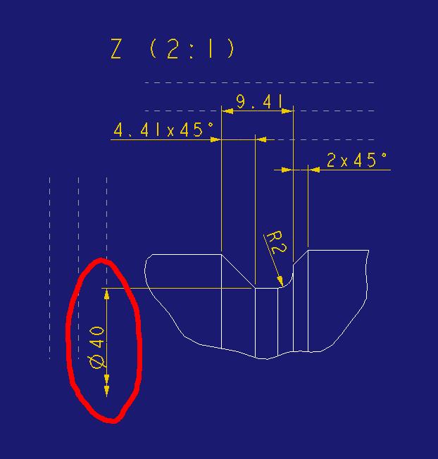

Hi Leute,
ich möchte in einer Teilansicht, eine halbe Durchmesserbemaßung machen.
Ungefähr so, wie auf meinem beigefügtem Bild das Maß 40.
Nur geht das Maß 40 leider nur bis zur Mittellinie, ist also ein Radius, ich möchte aber den Durchmesser bemaßen.
In einer Vollansicht würde ich normal bemaßen und dann die Hilfslinie wegnehmen, aber in der Teilansicht habe ich ja nur eine horizontale Linie des Durchmessers zur Verfügung.
Geht das überhaupt ??

Mahlzeit,
im Teil ersteinmal als Durchmesser bemassen und dann
guckst du mal hier, ob es dir hilft:
http://ww3.cad.de/foren/ubb/Forum12/HTML/011901.shtml
Bis dann Benedikt.

Hi Benedikt,
der Link ist schonmal super. thx
Allerdings bekomme ich es erst gar nicht hin eine Durchmesserbemaßung in der Teilansicht zu realisieren ? Wie gesagt, ich habe ja nur diese obere Kante vom Teil zum anwählen, die untere ist ja weggeschnitten.

Du kannst die Berandung editieren und groesser machen, so dass du z.B. an die andere Kante rankommst, dann bemasst und die berandung wieder zurückeditierst...
Oder der Durchmesser ist schon irgendwo bemasst (Stichwort:gezeigte Bemassung) und "verschiebst die Bemassung in deine Ansicht.

So habe ich das mittlerweile auch schon gemacht, hatte nur gehofft, das es irgendwie schöner geht.
z.B. doppelklick auf eine Linie, oder irgend etwas mit der Mittellinie ???

Kann man den Durchmesser denn echt nicht auch direkt aus dem Schnitt heraus bemaßen ?
Das andere ist doch total umständlich.
Bitte sag mal einer was

Gezeigte Masse helfen weiter, hatte ich aber schon einmal erwähnt...
Ansonsten ein "Brain"-geführtes Bemassungssystem gibt es leider noch nicht...
