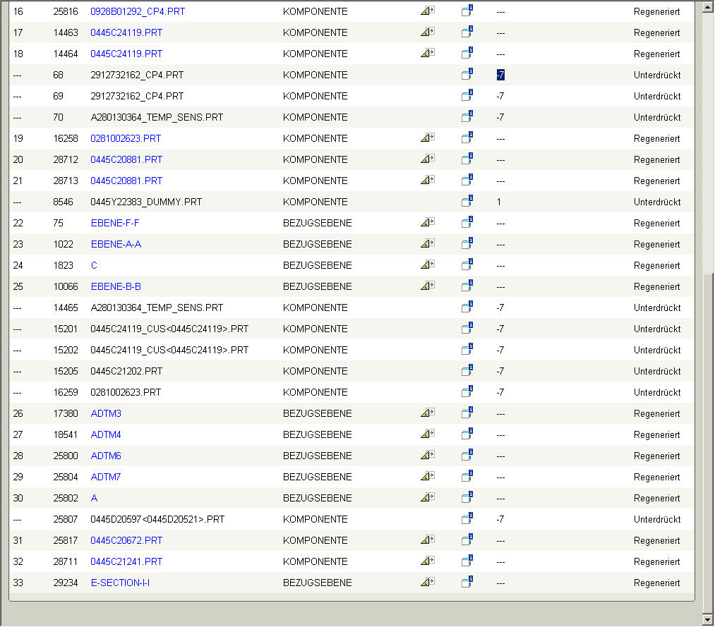

Hallo Forumsmitglieder,
brauche dringend Eure Hilfe. Es geht um ghost-Objekte in Baugruppen.
Ich weiß, daß man dafür selbst verantworlich ist, durch unsauberes Modellieren usw., und nicht Pro/E.
Bitte keine weitere Belehrung ... :-)
Jedenfalls sind wir in Pro/E 2001 folgendermaßen vorgegangen, um diese zu entfernen:
1. Identifizierung: Info/KE-Liste - Elemente mit dem Wert "-7" sind ghost-Objekte, ID notieren
2. Löschen: Baugruppe/Komponente/Löschen/Normal/Auswahl/Nach Menü/Angabe nach ID/ID eingeben/Fertig
Leider funktioniert das in WF2 nicht, erstens findet das Such-Tool nur Komponenten, die wirklich da sind und zweitens gibt es bei Editieren/Komponentenoperationen/Löschen nicht mehr die Möglichkeit Auswahl nach Menü/Angabe nach ID.
Weiß jemand wie man das in WF2 lösen kann.
Vielen Dank im voraus
Gruß sapic

Sind die beiden cleanup-Optionen gesetzt?

Hi sapic,
bei sowas hatte ich einige Erfolge damit, eine Funktion zu nutzen, die Lösche alles außer oder so heist. Habe gerade kein Pro/E offen, meine aber es wäre irgendwo in Editieren - KE-Operationen oder Komponentenoperationen.
Einfach diese Funktion wählen und dann diejenigen Objekte im Modellbaum markieren (nämlich alle), die belieben sollen. Der Müll fliegt dabei halt raus.
Detlef

Das hatten wir schon mal: http://ww3.cad.de/foren/ubb/Forum12/HTML/011497.shtml#000004
Detlef hat Recht, der Befehl #löschen #alle außer ist richtig, nur kann man so nur entweder Komponenten oder Ke's auswählen, deshalb der Weg über eine Folie.

Vielen Dank für die Antworten,
leider funktioniert das bei mir nicht, die "-7" Objekte sind immer noch vorhanden.
Die beiden cleanup-Optionen habe ich auf yes gesetzt.
Gibts noch andere Möglichkeiten?
Gruß sapic

Hallo sapic!
Sind diese Komponenten eventuell durch Pro-Program unterdrückt?
Arni

Nein,
aber es hat glaube ich etwas mit der vereinfachten Darstellung zu tun.

jupp sapic,
wenn man in einer VD eine Komponente "hart" auswählt, steht diese dort in so einer Art Liste. Diese Komponenten werden damit für die Erstellung der VD gebraucht, sind also damit "Eltern"-Objekte der Baugruppe.
Kannste mal spasseshalber alle VD, natürlich auch alle Stile, löschen?!

siehe http://ww3.cad.de/foren/ubb/Forum12/HTML/003750.shtml#000009
Viel erfolg als GHOSTBUSTER
