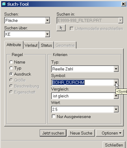

Gibt es eine Möglichkeit bei Erzeugung einer Gewindebohrung diese automatisch andersfarbig darstellen zu lassen. Bisher muss ich immer mit Farbe auf Fläche diese Sache ändern.

färbe das Teil, dann alle Flächen des Grundkörpers mit einer anderen Farbe und schon sieht man die Bohrungen anders, aber auch alle anderen Bearbeitungen.

Genau das wollte ich ja vermeiten. Deshalb das Ding mit automatisch.
Aber trotzdem Vielen Dank.

Automatisch geht nicht aber Du kannst zur Auswahl der Flächen  mit der Suchenfunktion arbeiten. (entweder nach KE-Typ oder nach Parameter bei Standardbohrungen)
Achtung das Ganze ist nicht assoziativ
